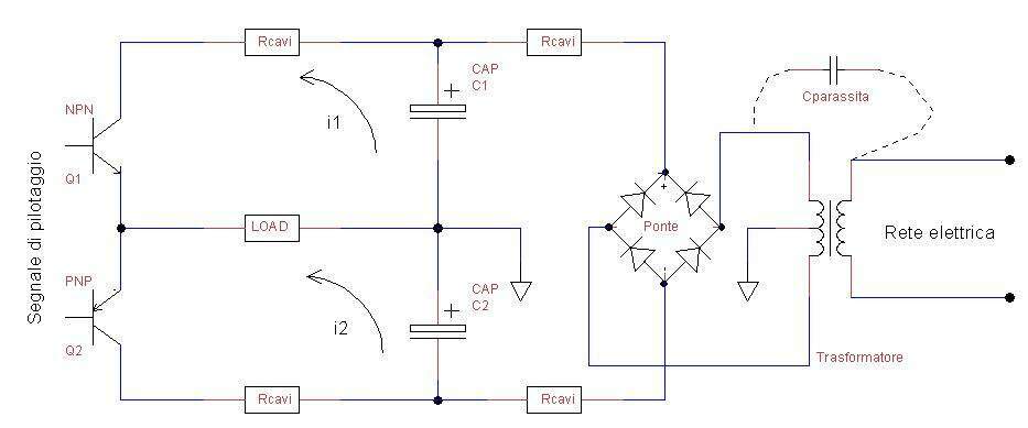

drpaolo Inviato 16 Agosto 2024 Autore Condividi Inviato 16 Agosto 2024 Cita per quale motivo distingui tra "segnale musicale" e segnale elettrico? Il cavo se ne frega se dentro ci passano delle note o dei rumori qualsiasi. Il cavo sì, ma il nostro cervello, che deve interpretare quello che esce dagli altoparlanti, no ! Premetto che qui si parlerà solo del cavo di rete elettrica, per non andare in OT; eventuali interpolazioni dei risultati ad altri tipi di cavo di connessione sono comunque ammesse, perchè i principi fondanti della teoria sono gli stessi. Le cose iniziano da lontano, nell'anno 1994, trent'anni fa. Sul n° 138 della rivista Audioreview, l'ing. Paolo Nuti scriveva questo: Sullo stesso numero della rivista l'ing. Nuti avanzava delle ipotesi relative all'interazione che eventuali “disturbi” presenti sul cavo di rete, che lui ipotizzava correlati col segnale audio (in pratica copie del segnale audio che -tramite accoppiamenti di vario tipo- si trasferivano sulla rete elettrica) potessero avere sull'ascolto. Questi segnali, che secondo lui avevano ampiezza tra pochi mV e un centinaio di mV, seppur a livello di 60 dB inferiore al segnale utile potevano influire sulla ricostruzione della scena sonora, rendendola meno intelligibile. Attenzione, perchè questi segnali di disturbo, secondo Nuti, non erano solo quelli musicali, ma tutti i segnali correlati con la registrazione, compresi i colpi di tosse del pubblico e i rumori del traffico veicolare registrati sul disco ! 1 Link al commento https://melius.club/topic/21037-linterfaccia-verso-la-rete-elettrica-perch%C3%A9-i-fusibili-o-le-multiprese-le-spine-ecc-potrebbero-influire-sullascolto-audio/page/6/#findComment-1271882 Condividi su altri siti Altre opzioni di condivisione...
drpaolo Inviato 16 Agosto 2024 Autore Condividi Inviato 16 Agosto 2024 Nuti chiamò questa teoria Teoria dell'interazione debole ; essa aveva come assunto di base la seguente affermazione (cito sempre da Audioreview n° 138): “Alterazioni anche deboli del segnale stereofonico possono essere interpretate all'ascolto in termini di alterazione dell'immagine sonora a condizione che siano correlate con il segnale musicale”. Riassumendo: segnali presenti a livello di mille volte inferiore (-60 dB) al segnale del programma musicale che si ascolta, veicolati tramite rete elettrica, o tramite campi elettromagnetici, possono causare un'alterazione udibile del programma musicale. Secondo Nuti e Montanucci, che proseguiva l'articolo con un suo scritto, i fenomeni che generano un apprezzabile segnale audio tra la massa d'ingresso del finale e la rete (elettrica) sono almeno quattro: a) accoppiamento del ripple di segnale presente sulle barre di alimentazione mediato dai diodi e dalle capacità del trasformatore di alimentazione; b) caduta di corrente nel ritorno di massa dell'alimentazione; c) campo magnetico generato all'interno e all'esterno del finale dai cavi di connessione con gli altoparlanti; d) irradiazione elettromagnetica dei cavi degli altoparlanti. L'ing. Montanucci, nel corso dell'articolo che proseguiva sul n° 139 della rivista, presentava i risultati di misure effettuate nel laboratorio di Audioreview che evidenziavano chiaramente i problemi portati all'attenzione dei lettori. (Trent'anni; sono passati trent'anni e c'è ancora oggi qualcheduno -su questo e altri forum- che pontifica sul fatto: “come può un metro di cavo contro le centinaia di Km dei cavi di rete elettrica ecc...” Come volete che uno non si arrabbi ! ). [continua] 1 Link al commento https://melius.club/topic/21037-linterfaccia-verso-la-rete-elettrica-perch%C3%A9-i-fusibili-o-le-multiprese-le-spine-ecc-potrebbero-influire-sullascolto-audio/page/6/#findComment-1271883 Condividi su altri siti Altre opzioni di condivisione...
walge Inviato 16 Agosto 2024 Condividi Inviato 16 Agosto 2024 @salvatore66 ma che dici? Prova a ragionare sul circuito equivalente in ac e poi vedrai che non è così Walter Il 15/08/2024 at 10:55, salvatore66 ha scritto: non parlavo di cavi di alimentazione, comunque tieni presente che anche nell'alimentazione e' presente il segnale audio che sicuramente passa attraverso il trasformatore al cavo di alimentazione che potrebbe avere lo stesso effetto dei cavi di potenza e segnale anche se meno marcato Link al commento https://melius.club/topic/21037-linterfaccia-verso-la-rete-elettrica-perch%C3%A9-i-fusibili-o-le-multiprese-le-spine-ecc-potrebbero-influire-sullascolto-audio/page/6/#findComment-1271990 Condividi su altri siti Altre opzioni di condivisione...
walge Inviato 16 Agosto 2024 Condividi Inviato 16 Agosto 2024 @drpaolo bene hai fatto a ricordare quegli articoli nota: per le misure che hai pubblicato hai usato una sonda differenziale? W Link al commento https://melius.club/topic/21037-linterfaccia-verso-la-rete-elettrica-perch%C3%A9-i-fusibili-o-le-multiprese-le-spine-ecc-potrebbero-influire-sullascolto-audio/page/6/#findComment-1271991 Condividi su altri siti Altre opzioni di condivisione...
