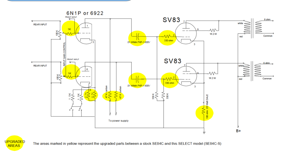

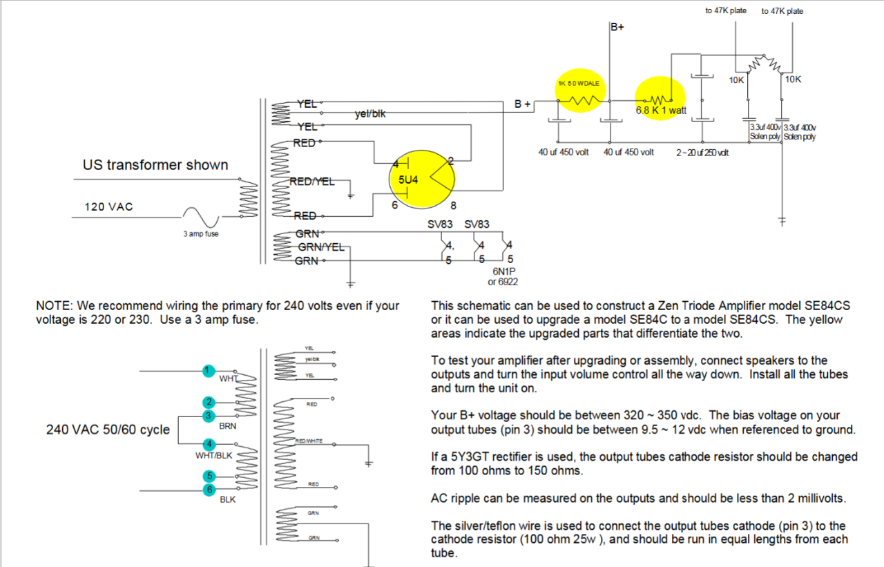

Easy Rider Inviato 9 Agosto 2024 Autore Condividi Inviato 9 Agosto 2024 Beh io ci provo :) Il primo amplificatore è un Decware Zen SE84CS, oltre a voler verificare i punti di lavoro e voltaggi applicati alle finali (sv83 o el84), la curiosità è capire quanto influisca lo switch che va a modificare il voltaggio della valvola preamplificatrice. Può montare 6n1p e le ecc88. sarei curioso di capire se una PCC88 potrebbe comunque funzionarci in un range accettabile (7v applicati?). Questo è quello che son riuscito a reperire (il mio ha esattamente i componenti cerchiati in giallo=aggiornati): Vorrei anche capire la causa delle alte temperature del trasformatore di alimentazione, superiori ai 70° anche in periodi freschi. Forse la 5u4g è sovradimensionata come rettificatrice? una 5y3gt forse sarebbe più che sufficiente? Oltretutto nell'assemblaggio la 5u4g rimane vicinissima al povero trasformatore... diciamo che se la 5y3gt fornisse corrente sufficiente potrebbe far solo bene all'ampli. Nel caso volessi passare a questa rettificatrice, queste sono le indicazioni: "Your B+ voltage should be between 320 ~ 350 vdc. The bias voltage on your output tubes (pin 3) should be between 9.5 ~ 12 vdc when referenced to ground. If a 5Y3GT rectifier is used, the output tubes cathode resistor should be changed from 100 ohms to 150 ohms." Questi i dubbi sul primo dei due amp, il single ended di sv83 a triodo. è uno dei primissimi modelli, venduto a prezzi più che sensati, al contrario degli attuali. Link al commento https://melius.club/topic/21174-bias-and-voltage-probes/#findComment-1266275 Condividi su altri siti Altre opzioni di condivisione...
mariovalvola Inviato 9 Agosto 2024 Condividi Inviato 9 Agosto 2024 Se il trasformatore di alimentazione scalda tanto, forse c'è un problema di dimensionamento. È corretto lo schema? C'è davvero un'unica resistenza catodica comune per i due canali, non bypassata da condensatori? L'alimentazione, per me, è molto "tirata via". Non ha un resistore per scaricare i condensatori quando spegni. Ha pure il coraggio di dichiarare il rumore (non basso) all'uscita. 1 Link al commento https://melius.club/topic/21174-bias-and-voltage-probes/#findComment-1266376 Condividi su altri siti Altre opzioni di condivisione...

Easy Rider Inviato 9 Agosto 2024 Autore Condividi Inviato 9 Agosto 2024 4 hours ago, mariovalvola said: Se il trasformatore di alimentazione scalda tanto, forse c'è un problema di dimensionamento. È corretto lo schema? C'è davvero un'unica resistenza catodica comune per i due canali, non bypassata da condensatori? L'alimentazione, per me, è molto "tirata via". Non ha un resistore per scaricare i condensatori quando spegni. Ha pure il coraggio di dichiarare il rumore (non basso) all'uscita. Grazie mille per la risposta, si in effetti era quello che pensavo anche io, sicuramente il trasformatore è sottodimensionato e anche a livello di assemblaggio, troppo vicino alla rettificatrice. Lo schema credo sia corretto, anche se è fatto per un kit di autocostruzione, non sono sicuro al 100% sia quello del mio, uscito dal loro laboratorio, ma è inserito nel manuale dello stesso. Per il resto onestamente non riesco ad apprezzare, mea culpa, le tue osservazioni. l'unica cosa che posso dire è che anche con diffusori ad altissima efficienza, superiore ai 100db è totalmente muto. solo forse un classe D che posseggo è muto quanto il Decware. Magari però è solo una coincidenza. Ho terminato le Po-jama nel frattempo (mi avevi dato qualche consiglio in un altro post) e devo dire che questo amplificatore, con loro, è il migliore tra quelli che ci abbia ascoltato. Link al commento https://melius.club/topic/21174-bias-and-voltage-probes/#findComment-1266616 Condividi su altri siti Altre opzioni di condivisione...
Easy Rider Inviato 9 Agosto 2024 Autore Condividi Inviato 9 Agosto 2024 2 hours ago, walge said: @Easy Rider il trafo alimentazione sarà sicuramente sottodimensionato quindi il progetto in generale è molto scarso Se hai manualità con tester, saldatore etc e fai attenzione qualcosa si può fare E dargli una verve migliore Ma cavare il sangue dalle rape è impresa impossibile mi scuso per essere stato franco Walter Innanziutto, grazie poi per la franchezza... è una dote sempre più rara a questo mondo. non sono quì per cercar conforto, consenso o conferme, ma per imparare da chi ne sa più di me. Sul trafo di alimentazione si, avevo pochi dubbi anche io e unito all'assemblaggio troppo vicino alla rettificatrice, certo non depone a suo favore. La versione precedente di quell'amplificatore nasceva con la 5y3 come rettificatrice e permetteva l'utilizzo di 5U4, 5AR4, GZ34, 274B. Dovrebbe essere lo schema che ho postato, ma senza gli upgrade in giallo. anche qui, da profano, qualche dubbio mi sorge. Me la cavo con tester e saldatore, per quanto sia una rapa, il babbo ha passato una vita col saldatore in mano e in mezzo a circuiti stampati e qualche cosa spero di averla appresa. Di certo mi piace provare e qualche piccola meta la ho raggiunta :) Se poi fossi in difficoltà per lui sarebbe un piacere aiutarmi. Volendo si trovano facilmente i manuali dei due Decware se84c ed se84cs che, pur se in forma discorsiva e senza schemi, spiegano i principi di funzionamento e le scelte fatte. se possono essere utili li recupero e li allego. Link al commento https://melius.club/topic/21174-bias-and-voltage-probes/#findComment-1266636 Condividi su altri siti Altre opzioni di condivisione...

walge Inviato 10 Agosto 2024 Condividi Inviato 10 Agosto 2024 @Easy Rider intanto dovresti rilevare tensioni nei vari punti Quindi checraddrizzatrice usi? +B. Prima e dopo la Res da 1 k poi alle resistenze da 10 k ed agli anodi della valvola di ingresso quale usi? e si catodi anche delle 84 Link al commento https://melius.club/topic/21174-bias-and-voltage-probes/#findComment-1267028 Condividi su altri siti Altre opzioni di condivisione...
