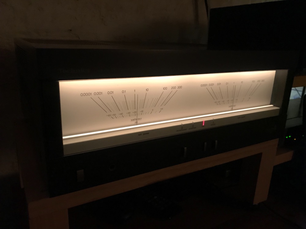

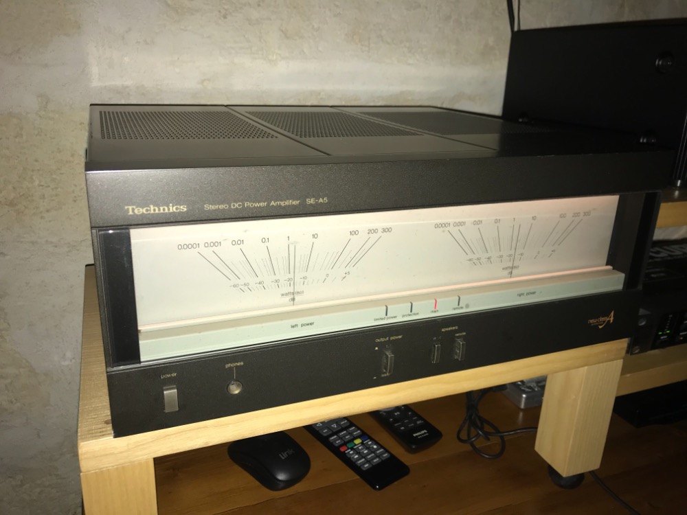

nuvola74 Inviato 20 Marzo 2021 Condividi Inviato 20 Marzo 2021 ciao e ben ritrovati a tutti...mi spiace veramente per l'accaduto ma andiamo avanti dai.Apro questa nuova pagina per condividere con voi il mio regalino che mi sono appena fatto Finale technics SE-A5.Era da tempo che aspettavo il momento giusto anche perchè non si trovano proprio a poco prezzo,non so il vero motivo ma queste serie vengono venduti a cifre credo spropositate,il mio modello credo un po meno ma siamo sempre li.Cosa ne pensate?Suona molto bene comunque veramente,molto ma molto presente,voci e strumenti veramente presenti e caldi.Anche molto bello senza dubbi.L'apparecchio è in ottime condizioni,sono molto contento,è solo da un paio di giorni che lo tengo e l'avrò ascoltato solo un paio di volte,è stato fermo per diversi anni mi diceva il venditore.Infatti i potenziometri dietro un po necessitavano di una soffiata e ripulita con spray secco disossidante,cosa che ho fatto e ora infatti va tutto ok.Stessa cosa ho provato a fare per i selettori frontali ma sembravano andavano comunque gia bene prima.L?unica cosa che n on riesco a capire è che appena acceso,quando è freddo,il suono nelle casse non arriva,arriva a intermittenza prima in un canale,poi nell'altro e così via,come se ci fosse un limiter,sembra che ci siano falsi contatti,e solo smanettanto sul volume del pre,dando gas si sblocca qualcosa e una volta che comincia a riscaldarsi parte bene e continua bene,si tratta di pochi minuti,o se alzo il volume si fa subito,con la paura che raffreddandosi a basso bolume ricominci dinuovo a fare capricci.Specifico che durante il difetto comunque i vumeter continuano sempre a funzionare,quindi il segnale è sempre presente in entrata..Qualcuno mi sa dire qualcosa?Potrebbe essere che non suona da tanto?grazie in anticipo a tuti. Link al commento https://melius.club/topic/212-il-mio-nuovo-arrivato-technics-se-a5/ Condividi su altri siti Altre opzioni di condivisione...
