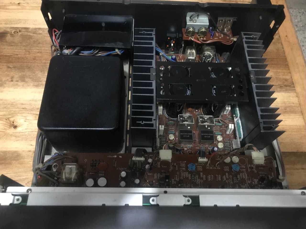

nuvola74 Inviato 20 Marzo 2021 Autore Condividi Inviato 20 Marzo 2021 ragazzi comunque poco fa l'ho acceso e magicamente il difetto è quasi sparito......è quasi tutto perfetto non ci posso ancora credere,,solo un canale accenna minimamente ancora ma roba da niente gia in confronto a ieri,gia al terzo utilizzo va quasi bene,presumo che il difetto stia sparendo ,,,praticamente si sta sbloccando da solo,aveva solo bisogno di funzionare dopo tanti anni,e forse anche un po lo spray disossidante che ho spruzzato un po ieri qua e la ha fatto la sua parte 🙂....... Link al commento https://melius.club/topic/212-il-mio-nuovo-arrivato-technics-se-a5/page/2/#findComment-2644 Condividi su altri siti Altre opzioni di condivisione...

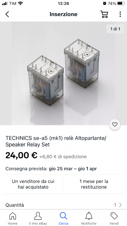

nuvola74 Inviato 22 Marzo 2021 Autore Condividi Inviato 22 Marzo 2021 Ma secondo voi riesco ad aprire i relè senza dissaldarli dalla scheda per pulire i contatti?si sgancia la copertura trasparente?sarebbero questi Link al commento https://melius.club/topic/212-il-mio-nuovo-arrivato-technics-se-a5/page/2/#findComment-5709 Condividi su altri siti Altre opzioni di condivisione...
nuvola74 Inviato 28 Marzo 2021 Autore Condividi Inviato 28 Marzo 2021 Eccomi qua ragazzi ....dopo che per tre giorni ho acceso spesso il finale per diverse ore,anche magari a basso volume quando non lo ascoltavo,rispruzzato spray disossidante sul selettore frontale delle casse (credo sia proprio quello l’incriminato)il difetto volta per volta diminuiva sempre più fino a che ....posso ora dire con certezza che finalmente ora il difetto non lo fa più 😁,anche a freddo appena acceso parte perfetto e non stenta più in nessun modo.La sensazione che avevo che non si trattava di qualcosa usurata da sostituire e che doveva essere un falso contatto dovuto a 10 anni di inutilizzo era giusta ,anche perché l’interno dell’ampli alla vista (alla mia almeno di inesperto)mi sembrava perfetto.Tutto bene quel che finisce bene,anzi benissimo grazie a tutti ragazzi. 1 Link al commento https://melius.club/topic/212-il-mio-nuovo-arrivato-technics-se-a5/page/2/#findComment-14423 Condividi su altri siti Altre opzioni di condivisione...
