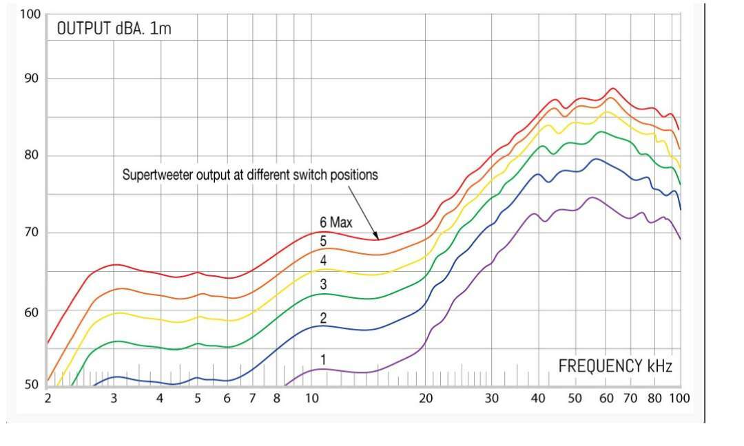

Mighty Quinn
@ilmisuratoredovrebbe essere questo
Il Townshend non è un vero supertweeter... è più che altro un tweeter che parte molto in alto più supertweeter
Insomma fa le alte piu frizzantine
Quindi piace in compenso costa un botto
Quindi piace ancora di più

5 minutes ago, ilmisuratore said:
Il SPTW agisce in questo modo:
1) se filtrato con pendenze elevate da 16 khz in poi non lo senti perchè c'hai 80 anni e sei mezzo sordo
2) se filtrato con pendenze molto basse in base a quanto scende il SPTW senti la possibile interferenza tra TW e SPTW
Tutte cose scontate, banali e che vengono spettacolarizzate a modo
e' solo un spertweeter non ha i super poteri cosa credi che possa fare di piu' :classic_rolleyes:
nulla di piu semplice e banale ma qui state a rosigà per qualsiasi cosa che non sia la vostra insipida brodaglia
Il Townshend non è un vero supertweeter... è più che altro un tweeter più supertweeter
Quindi piacein compenso costa un botto
Screenshot_2024-08-22-14-14-19-91_40deb401b9ffe8e1df2f1cc5ba480b12.thumb.jpg.d5277c351e2b6b4d47e18d133b16c840.jpg
lascia perdere se non lo capisci fai solo pessime figure :classic_biggrin:

ilmisuratore
La massima sensibilità inizia ad incrementare dai 20 khz in poi
Affinchè si senta il frizzantino bisognerebbe fare due grosse pastrocchiate
1) non tenere conto della sensibilità
2) filtrarlo basso e con pendenza altrettanto bassa
Ecco che per sovrapposizione può scaturire un interferenza con il TW, o un incremento si SPL/frequenza (se si manifestano segmenti in cui vi è una sovrapposizione di fase che incrementa di +6 dB il livello)
