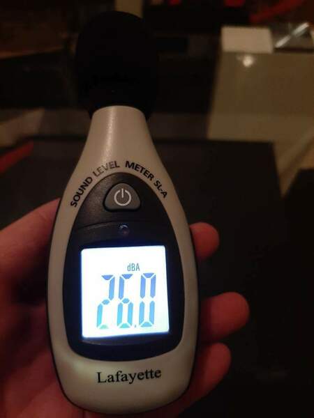

2 ore fa, ilmisuratore ha scritto:
Questo post lo accetto di buon grado, veramente
Quantomeno cominci ad essere piu "umano e possibilista" visto che hai anche menzionato le traveggole
Sul discorso del 26 dB fidati del mio amico Gianpiero, ha detto bene, con il Lafayette non vai sotto i 30/31 dB in  quanto il rumore interno della capsula ne produce di piu
A casa mia (ore 1.00 di notte) ho rilevato con un Bruel&Kiaer 21 dBA
Di giorno salgo a 32 dBA e 35 dBA nelle ore piu rumorose
Un momento i 26 dB non me li sono inventati, lo strumento segna 26 db, ho foto e video se li ritrovo, ma posso rifarlo pure ora, poi se siano reali 100% non posso saperlo, non avendo una controprova con strumento professionale, ma se tipo soffiavo saliva a 28/29, quindi qualcosa segna, fino a 26 dB segna di sicuro lo strumento, non ho altre evidenze in altri luoghi con una miura con ancora meno dB, in città spesso arrivi pure a 35/40 come niente.
Poi è possibile che vado anche sotto i 26 dB e non riesce a misurarlo o magari un po' di più perchè non è precisissimo al millesimo, questo non lo so, ma visto "il silenzio assordante" potrebbe essere più meno che più o magari è quasi giusto, da me di giorno e di notte resta in linea di massima invariato, ovviamente misurando in silenzio, se passa una macchina a circa 30 metri neanche provo a fare la misura è inutile, ma è una strada interna non è che c'è un grosso via vai e comunque con le finestre con i doppi vetri filtra qualcosa sicuramente ed eventuali rumori esterni sono molto più attenuati.
A volte fa più "rumore" qualche uccellino (non fate gli spiritosi :classic_biggrin:) soprattutto la mattina in determinate stagioni quando cantano o i grilli o le cicale la sera dove fanno certi concerti.

2 hours ago, PietroPDP said:
Non mi offendo figuriamoci, ce ne siamo detti un sacco e una sporta, non ho le conoscenze per dirti a che livelli sia avvertibile, ma un qualcosa che c'è sotto la musica lo sento, potrebbe non essere il trascinamento, potrebbe essere altro, ma nei primi 30 secondi di aa, c'è un qualcosa che non so definire e non penso di essermelo inventato, il momento esatto non lo ricordo, dopo non lo sento.
Come detto non ho la minima certezza di cosa possa essere, ma sento un qualcosa di estraneo alla musica.
Poi potrò pure avere le travegole, ci mancherebbe.
Un semplice Fonometro Lafayette, nulla di stratosferico, una trentina di Euro o poco più, dice Classe A+, pure se sbagliasse esagerando di 3 dB direi che ci si può stare, li è scritto + o - 1,5 l'errore dichiarato, che magari è tanto se devi fare misure ultraperfette, ma per le stupidaggini per cui lo uso io se sbaglia di 1 dB direi che non me ne faccio un problema.
Lo avevo preso per altro quando facevo gare dove i giudici facevano l'ascolto ad 80 e 85 dB di media e quindi mi serviva per quello, non per fare il figo non avendo un sistema che sviluppa pressioni esagerate.
Comunque abitando in campagna veramente se non passano macchine sulla strada non c'è praticamente quasi nessun rumore.
Anche se ad onor del vero da quello che dice il grande Majandi per misurare sotto i 31 dB ci vogliono strumenti più professionali, quindi prendila con questo beneficio del dubbio.
Io quando non so mi fermo e mi taccio.
Comunque le misure sono abbastanza attendibili in generale, perchè lo provai non ai minimi, ma diciamo a volumi di ascolto classici con un fonometro professionale ed erano coincidenti, di più "nin zo".

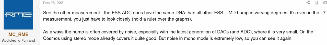

che sia il famoso hump di ESS presente nel suo Cosmos ADC  :classic_biggrin:
Onestamente non ho idea di cosa si tratti, ho pensato fosse il rotolamento del nastro, ma dice che è troppo basso di intensità, devo dire che sul mio secondo impianto non si sentiva più di tanto, una parvenza, si avverte in modo evidente in auto, qualcuno si metterà a sorridere, ma in auto ho un sistema che molti audiofili home si sognano come timbrica e come cura.
Con 26 dB altro che soffio, si muoverebbe anche con il respiro umano a pochi metri
Comunque in generale le capsule producevano un rumore interno piu alto, cosi ricordo ai tempi in cui ci lavoravo
Magari nelle specifiche dell'apparecchio trovi qualcosa nei dati dichiarati (?)

il titolare di RME ti dice che il Cosmos ha hump  e tu mi contesti :classic_biggrin:
Di "Cosmos" ci sono 4 versioni 0 grade-1 grade-2 grade-3 grade
La 0 grade costa quasi il doppio della 2
Ha componentistica selezionata e un rumore interno piu basso
Con questa si effettuano misurazioni identiche all'APx 555, in particolar modo sulla IMD dove generalmente compare la "gobbetta"...cosa effettivamente presente su ESS, ma dal contenuto di intermodulazione molto basso e, in particolar modo con segnali SMPTE, dunque non presenti in natura...difatti con la distorsione integrale multitono "l'hump" non è presente in alcuna parte di banda
Se tale ADC mi avesse dato il benchè minimo problema lo avrei già buttato, ma visto che replicare esattamente le misure di un APx555 non è affatto banale me lo tengo
Allora rettifico sul prezzo, dentro c'era pure lo scontrino, ben 33 €.
Le specifiche dichiarano gamma di rilevamento 40-130 dB, pesatura A su una gamma di frequenze da 31,5 a 8000 hz, accuratezza +- 3,5 dB, quindi ricordavo male, ma giuro che ha misurato 26 dB, "c'ho le prove":
https://melius.club/topic/21261-il-dac-serio/page/60/#findComment-1278562
ilmisuratore
Non c'è problema, ti auguro che quel dato sia reale...tuttavia quando si arriva alla rilevazione piu bassa quello scarto (3,5 dB) con molta probabilità si somma alla rilevazione, dunque potrebbero essere quasi 30 dBA reali
26 o 30 sempre locale molto silenzioso è
La cosa anomala andando a vedere per bene è che dichiara che la misura dovrebbe partire da 40 dB, a meno che forse indicano il dato da cui è più affidabile e misura anche valori diciamo fuori scala, ma magari in modo meno preciso.
Come detto su altre rilevazioni il dato di +- 3,5 dB è pure molto conservativo e di questo ne sono sicuro, non so se sono stato fortunato con l'esemplare in mio possesso, ma con fonometro professionale su misure più alte, c'erano variazioni di 0,1 o 0,2 dB da circa 45 a 100 dB, ma ripeto lungi da essere una misura oggettiva al 100%, ma stando in campagna lontano dal centro abitato il rumore è praticamente inesistente, può essere più basso o più alto, ma sarà di una inezia, magari con fonometro professionale potrebbe essere anche inferiore, ma alla fine conta zero, tanto con quello non puoi fare nulla, tranne se fai dei trattamenti pesanti sulla stanza che non ho la minima voglia di fare.
Per l'esattezza si tratta di questo e costa pure 1 € in meno su questo sito, ma l'ho preso molto tempo fa:
https://www.essemusic.it/effetti-per-voce/lafayette/fonometro-sl-a-lafayette/
L'unico dato oggettivo è che nel salone non vola neanche una mosca e quando c'è si sente :classic_biggrin:
