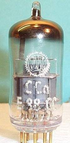

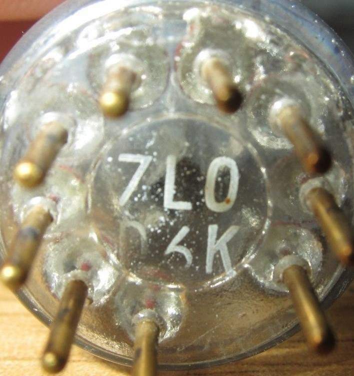

indifd Inviato 5 Febbraio 2022 Condividi Inviato 5 Febbraio 2022 1 ora fa, SpiritoBono ha scritto: Mi piacciono molto le NOS in generale ma devo dare un punto in più alle Siemens e alle Telefunken Solo come esempi: a) Sonic Frontiers sui suoi pre vendeva come upgrade rispetto alle 6922 Reflektor marchiate Sovtek anni 90 le Siemens E88CC, non ricordo bene di quale versione, e tra le versioni c'è differenza, molta con le più pregiate e ora ipercostose b) un conoscente, sicuramente su un finale ibrido CJ e forse anche su un Premier 17, aveva installato al posto delle Reflektor standard (marchiate Sovtek/Electro Harmonix) prima delle 7L6 *__ ovvero delle E88CC/6922 di produzione Amperex Hicksville inizi 60 (1960/61) poi delle E88CC 7L1 R__ disc getter ovvero delle E88CC di produzione Mullard Mitcham anni 70, ci siamo risentiti da poco perchè cercava alternative e mi ha riconfermato che alle russe non sarebbe mai più tornato sui suoi CJ (diffusori Magneplanar) dopo aver provato delle storiche di discreta qualità Io non faccio testo, ricerco alcune valvole (E88CC/ECC88/E188CC) da oltre 15 anni, da una settimana sono riuscito a trovare la quarta 7L0 D6_ ovvero la E88CC unica pinched waist prodotta da Valvo Amburgo a fine 1956 che ha completato il quartetto in piena efficienza e matched che ora è sul mio DAC, IMHO ne valeva la pena cercarle 😍 Sul pre LS22 ora lavora un set ibrido con 4 TFK E188CC (da V1 a V4) + 4 TFK E88CC (da V5 a V8) Link al commento https://melius.club/topic/216-parliamo-di-conrad-johnson/page/4/#findComment-360291 Condividi su altri siti Altre opzioni di condivisione...

SpiritoBono Inviato 5 Febbraio 2022 Condividi Inviato 5 Febbraio 2022 @indifd Spettacolari complimenti Link al commento https://melius.club/topic/216-parliamo-di-conrad-johnson/page/4/#findComment-360449 Condividi su altri siti Altre opzioni di condivisione...
