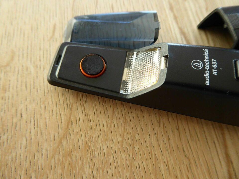

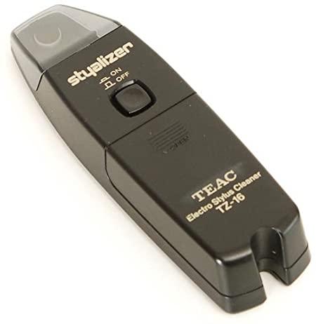

ediate Inviato 24 Maggio 2021 Condividi Inviato 24 Maggio 2021 @bluesman74 un pulitore ad ultrasuoni; esisteva un modello della TEAC, io ce l’ho ma in questo momento non posso dirti il modello… Link al commento https://melius.club/topic/2175-puntina-scesa-dal-discoda-cambiare/#findComment-95220 Condividi su altri siti Altre opzioni di condivisione...

ediate Inviato 24 Maggio 2021 Condividi Inviato 24 Maggio 2021 @bluesman74 1 ora fa, ediate ha scritto: un pulitore ad ultrasuoni; esisteva un modello della TEAC, io ce l’ho ma in questo momento non posso dirti il modello… Ho visto qual è il modello: si chiama TEAC TZ-60. Link al commento https://melius.club/topic/2175-puntina-scesa-dal-discoda-cambiare/#findComment-95325 Condividi su altri siti Altre opzioni di condivisione...

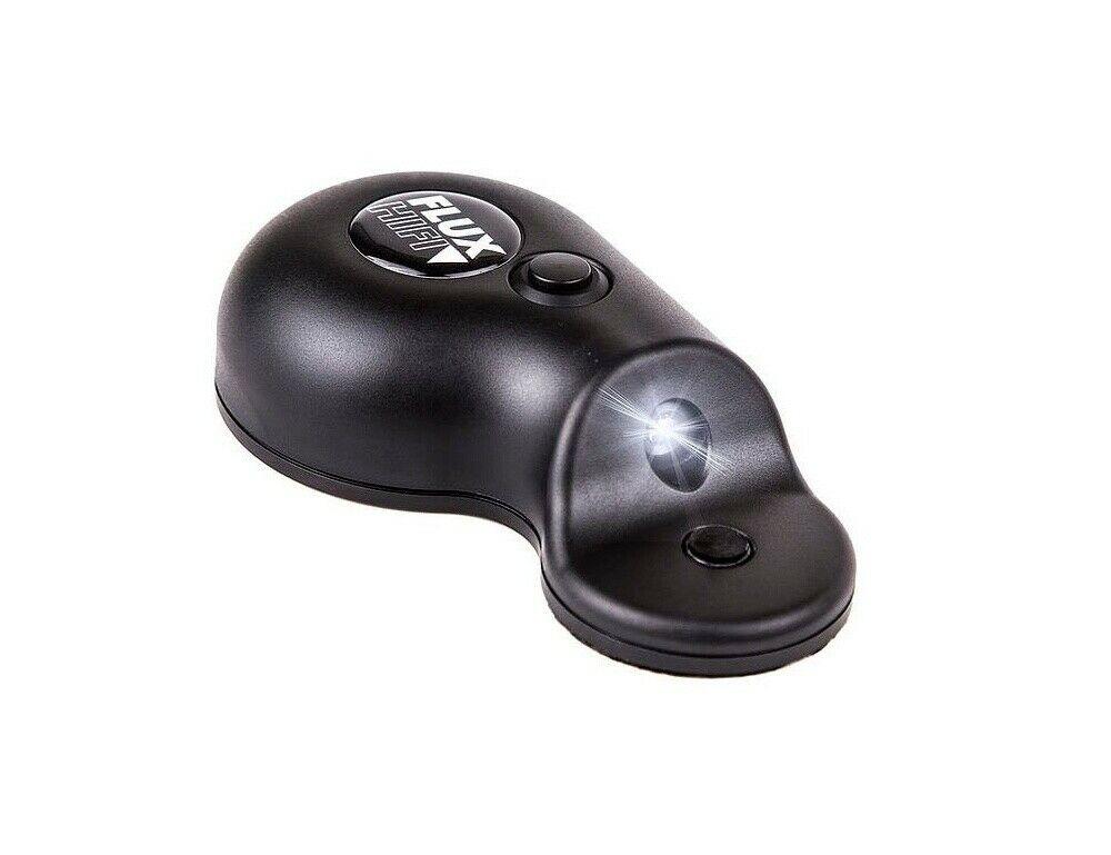

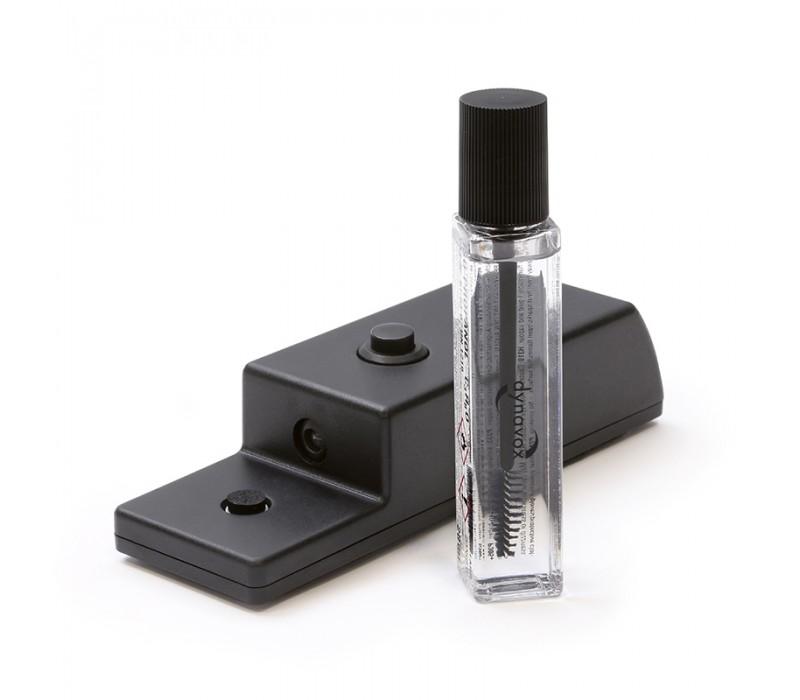

Moderatori BEST-GROOVE Inviato 24 Maggio 2021 Moderatori Condividi Inviato 24 Maggio 2021 4 ore fa, ediate ha scritto: un pulitore ad ultrasuoni; esisteva un modello della TEAC, Teac , Audio Technica, Ortofon, Flux, Dynavox e sottomarche.... molti sono uguali solo rimarcati. Link al commento https://melius.club/topic/2175-puntina-scesa-dal-discoda-cambiare/#findComment-95327 Condividi su altri siti Altre opzioni di condivisione...
