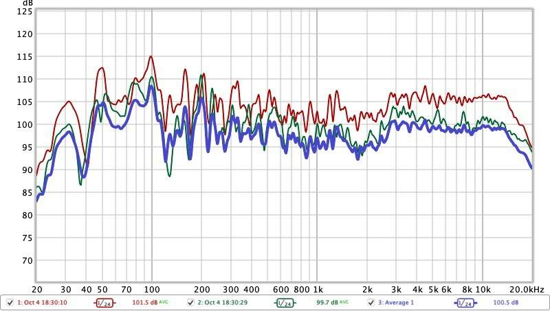

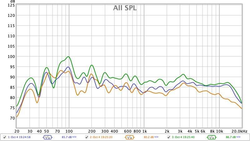

VINICIUS Inviato 3 Ottobre 2024 Autore Condividi Inviato 3 Ottobre 2024 @ilmisuratore Ciao, come ho scritto mi è appena arrivato il microfono. Ho installato questo programma che mi dicevi, Rew, ci ho smanettato una decina di minuti, ho indicato il file di calibrazione e fatto una prima misurazione, anche se, non avendo l'asta, ho appoggiato il mini stativo sul cuscino per le spalle del divano, forse un po' più vicino al muro di spalle. Per me è la prima volta, e ho notato come la misura cambi in base alla posizione e al modo di poggiare il microfono. _ Prime considerazioni: il mio orecchio aveva individuato qualcosa intorno ai 100Hz, poca roba, ma una esaltazione forte a frequenza molto bassa. Ecco perché con le mie precedenti Nova I, sentivo meglio, perché a 40Hz non ci arrivavano, fermandosi intorno ai 50Hz. Domani provo a fare qualche altra misurazione. _ intanto, che ne pensate? Link al commento https://melius.club/topic/21763-correzione-ambientale-attiva-e-passiva/page/14/#findComment-1314018 Condividi su altri siti Altre opzioni di condivisione...
ilmisuratore Inviato 3 Ottobre 2024 Condividi Inviato 3 Ottobre 2024 4 minuti fa, VINICIUS ha scritto: @ilmisuratore Ciao, come ho scritto mi è appena arrivato il microfono. Ho installato questo programma che mi dicevi, Rew, ci ho smanettato una decina di minuti, ho indicato il file di calibrazione e fatto una prima misurazione, anche se, non avendo l'asta, ho appoggiato il mini stativo sul cuscino per le spalle del divano, forse un po' più vicino al muro di spalle. Per me è la prima volta, e ho notato come la misura cambi in base alla posizione e al modo di poggiare il microfono. _ Prime considerazioni: il mio orecchio aveva individuato qualcosa intorno ai 100Hz, poca roba, ma una esaltazione forte a frequenza molto bassa. Ecco perché con le mie precedenti Nova I, sentivo meglio, perché a 40Hz non ci arrivavano, fermandosi intorno ai 50Hz. Domani provo a fare qualche altra misurazione. _ intanto, che ne pensate? Le rilevazioni si possono salvare tramite un file mdat Poi me le invii così da poterle spulciare meglio A 46 hz c'è un picco molto alto, e attorno i 100 hz andrebbero sistemate delle cose Comunque meglio vedere integralmente le altre cose Link al commento https://melius.club/topic/21763-correzione-ambientale-attiva-e-passiva/page/14/#findComment-1314022 Condividi su altri siti Altre opzioni di condivisione...

PippoAngel Inviato 3 Ottobre 2024 Condividi Inviato 3 Ottobre 2024 @VINICIUS benvenuto nella compagnia dei picchi sui 40 hz !!! Il mio è centrato a 39 hz, poi c'è un secondo non proprio così inerpicato a 73 hz: dipendono dalle dimensioni della stanza, vanno corretti con un equalizzatore parametrico. Con frequenza così bassa devi intervenire per forza con correzione attiva. Link al commento https://melius.club/topic/21763-correzione-ambientale-attiva-e-passiva/page/14/#findComment-1314054 Condividi su altri siti Altre opzioni di condivisione...
VINICIUS Inviato 3 Ottobre 2024 Autore Condividi Inviato 3 Ottobre 2024 17 minuti fa, PippoAngel ha scritto: @VINICIUS benvenuto nella compagnia dei picchi sui 40 hz !!! Il mio è centrato a 39 hz, poi c'è un secondo non proprio così inerpicato a 73 hz: dipendono dalle dimensioni della stanza, vanno corretti con un equalizzatore parametrico. Con frequenza così bassa devi intervenire per forza con correzione attiva. Io me ne ero accorto ad orecchio, ho aperto il thread per questo. E così, ho deciso di comprare un microfono e verificare. Le strade possibili mi sembrano due. O ritorno alle Nova I, che arrivano a stento a 45Hz e quindi, il picco, paradossalmente le veniva in aiuto; oppure un PEQ. - Sono due strade entrambe percorribili, devo capire quale delle due mi porterebbe alla qualità massima. Per correttezza, devo dire che alla Nova I, manca qualcosina in gamma bassa, manca l’impatto e la veemenza delle nova II. Link al commento https://melius.club/topic/21763-correzione-ambientale-attiva-e-passiva/page/14/#findComment-1314076 Condividi su altri siti Altre opzioni di condivisione...

ilmisuratore Inviato 3 Ottobre 2024 Condividi Inviato 3 Ottobre 2024 Adesso, VINICIUS ha scritto: Tra l’altro, non posso nemmeno chiudere il reflex, pur se accordato intorno a quella frequenza critica, perché le Olympica hanno una sorta di feritoia lungo detto il dorso. Terrei le Olympica e sistemerei quei due problemi in bassa frequenza tramite un filtro PEQ 1 Link al commento https://melius.club/topic/21763-correzione-ambientale-attiva-e-passiva/page/14/#findComment-1314080 Condividi su altri siti Altre opzioni di condivisione...
VINICIUS Inviato 3 Ottobre 2024 Autore Condividi Inviato 3 Ottobre 2024 Ad ogni modo, il problema fondamentale è il picco a 46Hz, mi basterebbe togliere solo quello. Ho provato, non avendo equalizzatori parametrici, a tagliare con il crossover elettronico in basso. Tagliando a 60Hz si sente molto meglio, ma si perde l’impatto e la completezza, che è il maggior pregio delle Nova Ii rispetto alla precedente da scaffale. Forse potrei tornare alla cassa da scaffale e un sub, tagliato a 50Hz, a volume controllato. Link al commento https://melius.club/topic/21763-correzione-ambientale-attiva-e-passiva/page/14/#findComment-1314086 Condividi su altri siti Altre opzioni di condivisione...
PippoAngel Inviato 3 Ottobre 2024 Condividi Inviato 3 Ottobre 2024 @VINICIUS equalizatore parametrico: - primo punto: 46 hz, Q 15/18, Gain -18/-22 - secondo punto: 100 hz, Q 6/8, Gain -8 / -10 e stop ... Poi tante prove ed ascolti variando leggermente Q e Gain (a proposito non mi è chiaro se la curva che hai trasmesso è relativa ad un canale oppure è la somma dei due canali ... se fosse la somma dei due canali dovresti ridurre un pò i Gain). Comunque, alla fine, in mezzo ci devi mettere un pc / nuc che ti permetta di attivare un equalizzatore parametrico, non ne esci ... Non penserei mai a tornare sui diffusori da scaffale, manco per idea ... ovviamente sempre secondo me ... Link al commento https://melius.club/topic/21763-correzione-ambientale-attiva-e-passiva/page/14/#findComment-1314106 Condividi su altri siti Altre opzioni di condivisione...
grisulea Inviato 3 Ottobre 2024 Condividi Inviato 3 Ottobre 2024 14 minuti fa, PippoAngel ha scritto: - primo punto: 46 hz, Q 15/18, Gain -18/-22 - secondo punto: 100 hz, Q 6/8, Gain -8 / -10 Sembrano più 48 hz, se toglie tutti quei db non sente più il basso, probabile basti attorno a -10 db A 100 hz non va fatto nulla, deve togliere 5 db ad 85 e 115 hz. Sarebbe comunque meglio fare le eq sui singoli canali. Link al commento https://melius.club/topic/21763-correzione-ambientale-attiva-e-passiva/page/14/#findComment-1314126 Condividi su altri siti Altre opzioni di condivisione...
