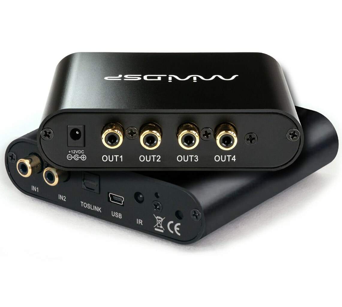

yukatan Inviato 3 Ottobre 2024 Condividi Inviato 3 Ottobre 2024 Quello che necessita è un piccolo vademecum sui passaggi da fare con rew in modo da non sbagliare e impostare parametri che poi diano risultati fallati. Anche io ho l’umik, il mini dsp ma non mi sono mai ancora addentrato nelle misurazioni ambientali proprio per non fare cose non giuste. Link al commento https://melius.club/topic/21763-correzione-ambientale-attiva-e-passiva/page/15/#findComment-1314315 Condividi su altri siti Altre opzioni di condivisione...
