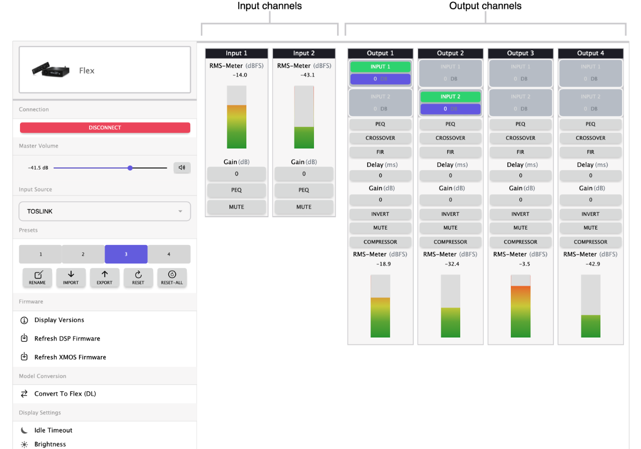

VINICIUS Inviato 4 Ottobre 2024 Autore Condividi Inviato 4 Ottobre 2024 14 minuti fa, ilmisuratore ha scritto: @VINICIUS Che sorgente/player utilizzerai ? Dove lo andrai ad inserire il filtro di correzione ? Al momento me lo infilo su per le vie digerenti. Pero, in questo thread abbiamo parlato anche della mia vendita del Node, per acquisto di streamer con Peq. L’A8 mi pare eccessivo, l’A6 non so se abbia la possibilità di fare questa correzione, rimane il Wiim, che può farlo, canale per canale. Oppure usare la sua app per room correction, ma ancora misura i canali in stereo. Alternative minimaliste, al momento, non ne vedo. Link al commento https://melius.club/topic/21763-correzione-ambientale-attiva-e-passiva/page/16/#findComment-1314851 Condividi su altri siti Altre opzioni di condivisione...
