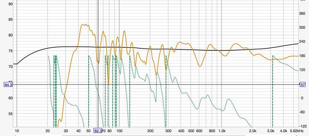

Nacchero Inviato 8 Ottobre 2024 Condividi Inviato 8 Ottobre 2024 @ilmisuratore il Minidsp ha 4 uscite, ognuna gestibile per conto proprio. Al momento 2 vanno al Primare, poi da qua parte l'alto livello per il sub (al momento, per rispondere a @Coltr@ne col suo crossover a circa 70hz). Una volta che collegherò il nuovo cavo (e toglierò ovviamente l'alto livello) l'uscita 3 andrà al sub. Verrà fuori una cosa tipo la seguente, alla quale poi applicare Dirac e aggiustamenti. Pardon, si legge malissimo, vedo se recupero un'immagine migliore Link al commento https://melius.club/topic/21763-correzione-ambientale-attiva-e-passiva/page/30/#findComment-1318550 Condividi su altri siti Altre opzioni di condivisione...
