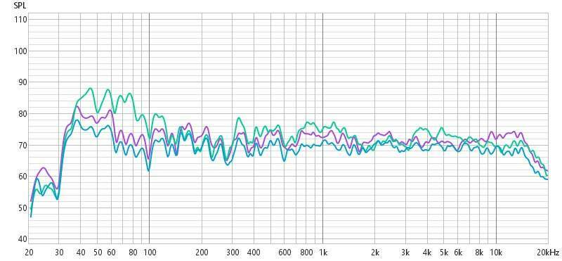

Nacchero Inviato 11 Ottobre 2024 Condividi Inviato 11 Ottobre 2024 Quante novità oggi. Io sono riuscito a collegare col nuovo cavo, abbandonando l'alto livello e a fare 2 misure abbastanza grezze. Un giorno forse...... Intanto posto gli screenshots, poi se a qualcuno interessa, gli invio i files di Rew. Anzi, gli vorrete dare un'occhiata mi fate un favore. Sono 3 condizioni diverse in 2 varianti di volume sul sub. Sulle seconde ho alzato un po' il volume e le ho chiamate Sub+ Liscio solo crossover vuol dire che è tutto flat col crossover. Il preset 3 lo avevo realizzato per il collegamento ad alto livello, subisce un'azione sul canale 2 perché il diffusore è in angolo e in libreria. Il Crossover è regolato anche qua. Anche Dirac ovviamente aveva lavorato col collegamento ad alto livello. Adesso i canali son 3 sarà da rivedere sicuramente qualcosa. Il sub l'ho collegato in LFE. Link al commento https://melius.club/topic/21763-correzione-ambientale-attiva-e-passiva/page/33/#findComment-1321119 Condividi su altri siti Altre opzioni di condivisione...
yukatan Inviato 11 Ottobre 2024 Condividi Inviato 11 Ottobre 2024 2 minuti fa, Nacchero ha scritto: Il sub l'ho collegato in LFE. all'uscita 1 del minidsp e sull'uscita 3 e 4 hai collegato l'uscita dal dac per i due canali, giusto? Come di sembra l'uscita LFE rispetto all'alto livello che REL consiglia? Link al commento https://melius.club/topic/21763-correzione-ambientale-attiva-e-passiva/page/33/#findComment-1321124 Condividi su altri siti Altre opzioni di condivisione...

Nacchero Inviato 11 Ottobre 2024 Condividi Inviato 11 Ottobre 2024 @yukatan 1 e 2 i diffusori 3 e 4 sul sub con 4 muto. C'è lo schema nelle istruzioni. Mi sembra di averlo postato più sopra. Come mi trovo è presto per dirlo perché l'ho collegato da poco. Però va e va bene, quindi proseguo così. @VINICIUS facci sapere, siamo tutti super curiosi. Link al commento https://melius.club/topic/21763-correzione-ambientale-attiva-e-passiva/page/33/#findComment-1321141 Condividi su altri siti Altre opzioni di condivisione...
