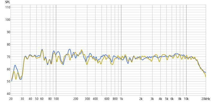

Nacchero Inviato 14 Ottobre 2024 Condividi Inviato 14 Ottobre 2024 @VINICIUS perdonami se approfitto del tuo thread! @ilmisuratore in celeste la modifica con le tue indicazioni di ieri. Vuoi il file? Ho notato un po' più di apertura e un suono che sembra leggermente più "grintoso". Link al commento https://melius.club/topic/21763-correzione-ambientale-attiva-e-passiva/page/41/#findComment-1323482 Condividi su altri siti Altre opzioni di condivisione...
ilmisuratore Inviato 14 Ottobre 2024 Condividi Inviato 14 Ottobre 2024 25 minuti fa, Nacchero ha scritto: @VINICIUS perdonami se approfitto del tuo thread! @ilmisuratore in celeste la modifica con le tue indicazioni di ieri. Vuoi il file? Ho notato un po' più di apertura e un suono che sembra leggermente più "grintoso". L'operazione è andata perfettamente in porto per come prospettavo La zona del punch si è riempita alla perfezione Mandami soltanto la rilevazione modificata (quella in blu) che guardo se c'è da rifinire qualcosa 1 Link al commento https://melius.club/topic/21763-correzione-ambientale-attiva-e-passiva/page/41/#findComment-1323508 Condividi su altri siti Altre opzioni di condivisione...
