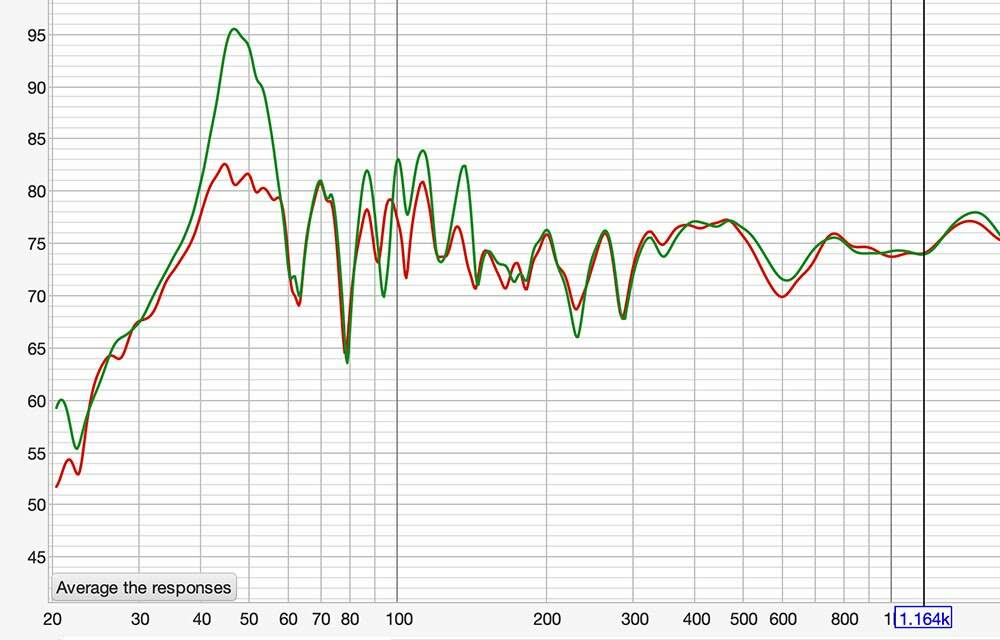

ilmisuratore Inviato 14 Ottobre 2024 Condividi Inviato 14 Ottobre 2024 1 ora fa, pro61 ha scritto: @ilmisuratore ci potresti mostrare qualche grafico, giusto per capire com'è che va bene? Link al commento https://melius.club/topic/21763-correzione-ambientale-attiva-e-passiva/page/43/#findComment-1323782 Condividi su altri siti Altre opzioni di condivisione...

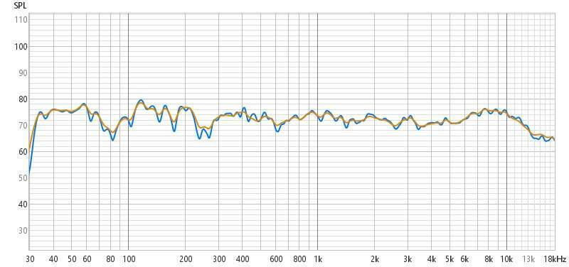

ilmisuratore Inviato 14 Ottobre 2024 Condividi Inviato 14 Ottobre 2024 55 minuti fa, grisulea ha scritto: Comunque guardando solo la rif non si può vedere se è fattibile Considera che Nacchero ha usato un passa alto nei satelliti a circa 80hz/90hz (almeno cosi gli avevo detto) il che alleggerisce una buona parte di erogazione in corrente all'amplificazione 6dB sarebbe troppo, ma un 3dB potrebbe anche recuperarli Essendo la parte di spettro in cui vi risiedono la quasi totalità delle fondamentali della voce, dovrebbe provare se rimangono arretrate e se necessita qualcosa per farle emergere Link al commento https://melius.club/topic/21763-correzione-ambientale-attiva-e-passiva/page/43/#findComment-1323792 Condividi su altri siti Altre opzioni di condivisione...
grisulea Inviato 14 Ottobre 2024 Condividi Inviato 14 Ottobre 2024 16 minuti fa, Nacchero ha scritto: Puoi spiegare ad un ignorante qual è la zona ad elevato contenuto? Intendo ad elevato contenuto musicale. Apri una rta e controlla qualsiasi brano, vedrai che nella zona 100 - 500 hz c'è la maggior percentuale di note ed è una zona che richiede anche molta energia. Le misure mandamele, destro sinistro ed entrambi, le guardo. Ti scrivo la mail. Link al commento https://melius.club/topic/21763-correzione-ambientale-attiva-e-passiva/page/43/#findComment-1323793 Condividi su altri siti Altre opzioni di condivisione...
Nacchero Inviato 14 Ottobre 2024 Condividi Inviato 14 Ottobre 2024 @grisulea @ilmisuratore intanto ho duplicato il preset per averne uno su cui poter smanettare. Non ho modo stasera e chissà per quanto kpoi magari domani pomeriggio riesci, ma vattelappesca) di rimettere microfono, asta e star lì a misurare. Dunque al momento per provare posso intervenire da consolle, sia sulla curva di Dirac che sugli altri parametri. Almeno finché non mi addormento 🫤 Link al commento https://melius.club/topic/21763-correzione-ambientale-attiva-e-passiva/page/43/#findComment-1323798 Condividi su altri siti Altre opzioni di condivisione...
grisulea Inviato 14 Ottobre 2024 Condividi Inviato 14 Ottobre 2024 6 minuti fa, ilmisuratore ha scritto: ma un 3dB potrebbe anche recuperarli Potrebbe fare 2 db a 220 hz e 3 db a 275 ma non credo che all'ascolto migliorerebbe mentre sicuramente sprecherebbe metà della potenza. Sono "sistemini" che non possono permettersi nessun lusso di spreco. Inoltre impossibile stabilire cosa fare guardando solo la rif., un intervento così mirato in uno spazio di frequenza così ridotto necessita di una analisi di altri grafici. Il bello è che provare non costa nulla. Prova e vede che succede. 1 Link al commento https://melius.club/topic/21763-correzione-ambientale-attiva-e-passiva/page/43/#findComment-1323803 Condividi su altri siti Altre opzioni di condivisione...

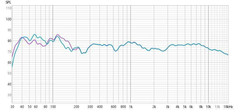

Nacchero Inviato 14 Ottobre 2024 Condividi Inviato 14 Ottobre 2024 @grisulea Scusate ma c'è il forum posseduto 😃 Avevo scritto che in realtà mi avevano suggerito di caricare in quella zona, proprio come mi hai suggerito tu. Come allineare intendevo tirar su quelle "discese" Sono io che mo spiego male. Parlo come magno. Link al commento https://melius.club/topic/21763-correzione-ambientale-attiva-e-passiva/page/43/#findComment-1323818 Condividi su altri siti Altre opzioni di condivisione...
grisulea Inviato 14 Ottobre 2024 Condividi Inviato 14 Ottobre 2024 @Nacchero Non ho capito cosa mi hai mandato. Sono sempre la somma dei due canali? Hai centrato il microfono? Se si da cosa dipende il ritardo? Sono il sub e i diffusori che sono a distanze diverse dal punto di ascolto? Non mi pare di vedere la misura celeste della pagina precedente. Non parlavi di quella? Mandami quella, stereo e singoli canali. Da queste misure non andrei a toccare tra 200 e 300, ci son problemi peggiori a 150 hz ed a 550 circa rispetto a 200-300. Sono comunque bande di frequenza strette, non ci diventerei matto. Link al commento https://melius.club/topic/21763-correzione-ambientale-attiva-e-passiva/page/43/#findComment-1323820 Condividi su altri siti Altre opzioni di condivisione...
grisulea Inviato 14 Ottobre 2024 Condividi Inviato 14 Ottobre 2024 23 minuti fa, Nacchero ha scritto: Come allineare intendevo tirar su quelle "discese" Quella centrata a 285 hz circa non è equalizzabile. Link al commento https://melius.club/topic/21763-correzione-ambientale-attiva-e-passiva/page/43/#findComment-1323828 Condividi su altri siti Altre opzioni di condivisione...

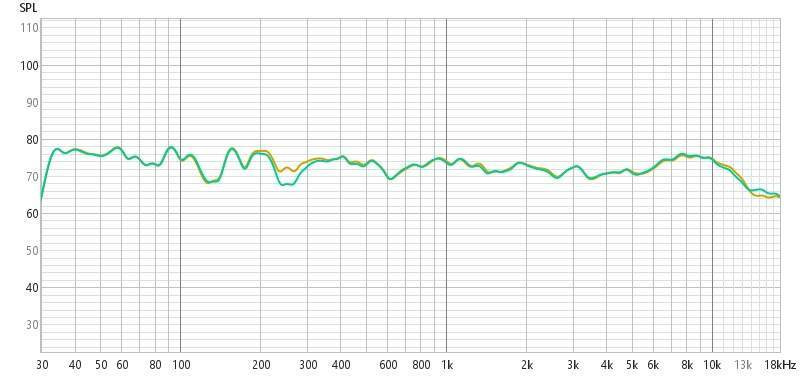

Nacchero Inviato 14 Ottobre 2024 Condividi Inviato 14 Ottobre 2024 @grisulea ammazza come sto stonato. Ti avevo inviato quelle sbagliate. Ho provveduto con quelle giuste. Però non ho altro. Un po' di ritardo lo sistema Dirac sul canale dx che è in angolo. Quando il sub era ad alto livello era anche molto più accentuato, vedendolo come diffusore Link al commento https://melius.club/topic/21763-correzione-ambientale-attiva-e-passiva/page/43/#findComment-1323829 Condividi su altri siti Altre opzioni di condivisione...
grisulea Inviato 14 Ottobre 2024 Condividi Inviato 14 Ottobre 2024 @Nacchero ti confermo che tra 200 e 300 non puoi fare nulla. Non mi chiaro da cosa deriva il risultato. E' pura equalizzazione o c'è di mezzo anche dirac? Link al commento https://melius.club/topic/21763-correzione-ambientale-attiva-e-passiva/page/43/#findComment-1323852 Condividi su altri siti Altre opzioni di condivisione...
