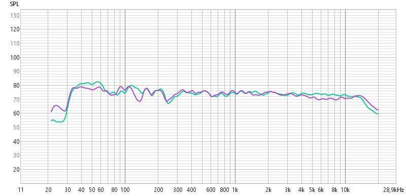

Nacchero Inviato 15 Ottobre 2024 Condividi Inviato 15 Ottobre 2024 8 ore fa, grisulea ha scritto: @Nacchero ti confermo che tra 200 e 300 non puoi fare nulla. Non mi chiaro da cosa deriva il risultato. E' pura equalizzazione o c'è di mezzo anche dirac? Ci sono i crossover impostati e poi c'è Dirac. La differenza fra il primo file che ti ho mandato e il secondo è un ritocco ai crossover su indicazione de @ilmisuratore e la partenza del lavoro di Dirac dai 30hz anziché 35hz. Riscrivo, per info, che Dirac sulla parte delle basse mi faceva addirittura partire da più 9db. L'ho sistemato manualmente a +3db. Per quanto riguarda 200/300 ho provato a inserire un +5db a 250hz tramite Peq, giusto per divertirmi un po'. Non son però riuscito a misurare ma solo ad ascoltare. Appena posso vedo come va. Link al commento https://melius.club/topic/21763-correzione-ambientale-attiva-e-passiva/page/44/#findComment-1323932 Condividi su altri siti Altre opzioni di condivisione...
grisulea Inviato 15 Ottobre 2024 Condividi Inviato 15 Ottobre 2024 @Nacchero quindi è un mix di dirac ed equalizzazione. Strano che l'impulso non venga allineato. Se fai +5 db a 250 hz sicuramente il livello sale ma i buchi sono prima e dopo, li correggi poco e tiri il collo all'amplificatore. Il suono ti sembra troppo chiaro o ti piace? Perché alla fine il risultato è buono e si tratta solo di trovare l'impostazione gradita. Dato un andamento non sono piccoli ritocchi che cambiano la situazione. Io ho l'impressione che sia poco ma sbilanciato verso le alte. Con la misura di entrambi i canali non è comunque possibile fare considerazioni perché non è possibile sapere da dove deriva il risultato. 1 Link al commento https://melius.club/topic/21763-correzione-ambientale-attiva-e-passiva/page/44/#findComment-1324031 Condividi su altri siti Altre opzioni di condivisione...
Nacchero Inviato 15 Ottobre 2024 Condividi Inviato 15 Ottobre 2024 @grisulea il suono è aperto, abbastanza chiaro ma per me molto buono. La scena ne giova in tridimensionalità. Ribadisco che Dirac dava in partenza un +9db lato basse frequenze. Su questo aspetto posso giocare direttamente sulla curva, volendo. Non mi sembra manchi potenza, ma consideriamo che se si parla di spl io rimango sempre bassino. Ahimè non posso sgasare🥹. Se riesco prendo canale per canale. Potrei anche recuperare il grafico di Dirac che fa vedere anche il prima. Link al commento https://melius.club/topic/21763-correzione-ambientale-attiva-e-passiva/page/44/#findComment-1324077 Condividi su altri siti Altre opzioni di condivisione...
grisulea Inviato 15 Ottobre 2024 Condividi Inviato 15 Ottobre 2024 14 minuti fa, Nacchero ha scritto: ma per me molto buono. Se ti piace hai raggiunto il risultato. Cos'altro vorresti fare? 14 minuti fa, Nacchero ha scritto: Ribadisco che Dirac dava in partenza un +9db lato basse frequenze. Su questo aspetto posso giocare direttamente sulla curva, volendo. Non conosco dirac ma non credo che dia +9 db sui bassi, credo sia una forma di rappresentazione del grafico per impostare l'andamento. 9 db sono una enormità. Link al commento https://melius.club/topic/21763-correzione-ambientale-attiva-e-passiva/page/44/#findComment-1324096 Condividi su altri siti Altre opzioni di condivisione...
Nacchero Inviato 15 Ottobre 2024 Condividi Inviato 15 Ottobre 2024 32 minuti fa, grisulea ha scritto: 57 minuti fa, Nacchero ha scritto: ma per me molto buono. Se ti piace hai raggiunto il risultato. Cos'altro vorresti fare? Fondamentalmente non so fin dove posso arrivare. Non ho esperienza tale da avere in testa una situazione ideale. Vero, un eccesso di bassi e rimbombi lo avvertivo in precedenza e adesso è notevolmente meglio. Comunque per provare posso divertirmi un po' e magari riesco a capire bene cosa ho fatto. 34 minuti fa, grisulea ha scritto: Non conosco dirac ma non credo che dia +9 db sui bassi, credo sia una forma di rappresentazione del grafico per impostare l'andamento. 9 db sono una enormità. In pratica da sx verso destra la curva partiva da un +9 per finire con un -2. Io l'ho sistemato a +3. Oggi pomeriggio se non lavoro e non ho inconvenienti provo a fare altre 2 misure. Tanto mi tengo 2 preset uguali, su uno gioco e l'altro lo lascio buoni buono. Link al commento https://melius.club/topic/21763-correzione-ambientale-attiva-e-passiva/page/44/#findComment-1324149 Condividi su altri siti Altre opzioni di condivisione...

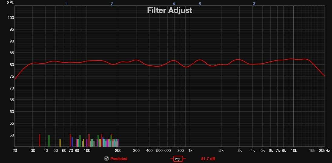

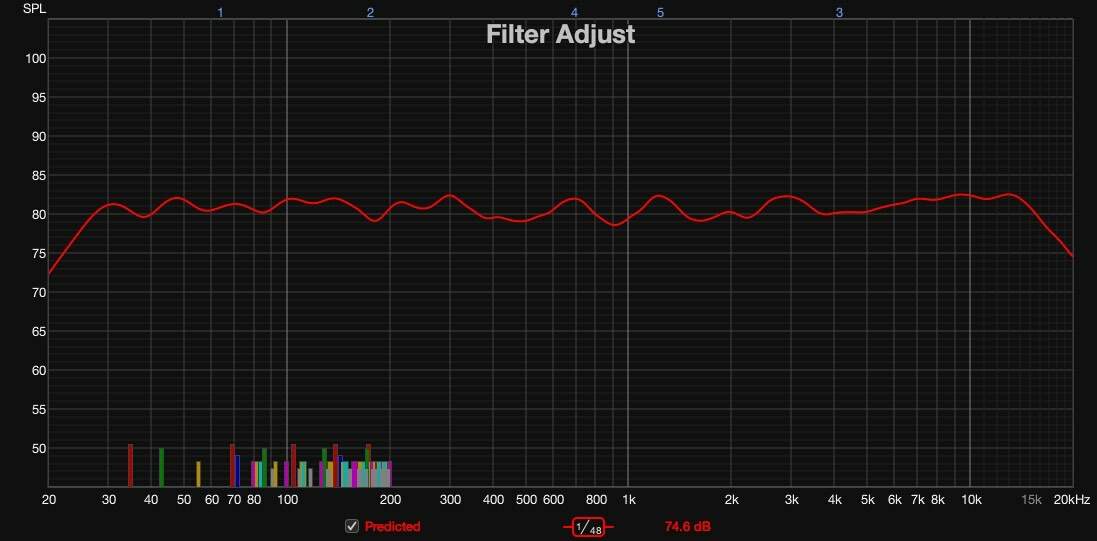

ilmisuratore Inviato 15 Ottobre 2024 Condividi Inviato 15 Ottobre 2024 @yukatan C'è la possibilità che con le tue misure possa uscire fuori qualcosa del genere E' un primo filtro del canale SX sperimentale Link al commento https://melius.club/topic/21763-correzione-ambientale-attiva-e-passiva/page/44/#findComment-1324499 Condividi su altri siti Altre opzioni di condivisione...

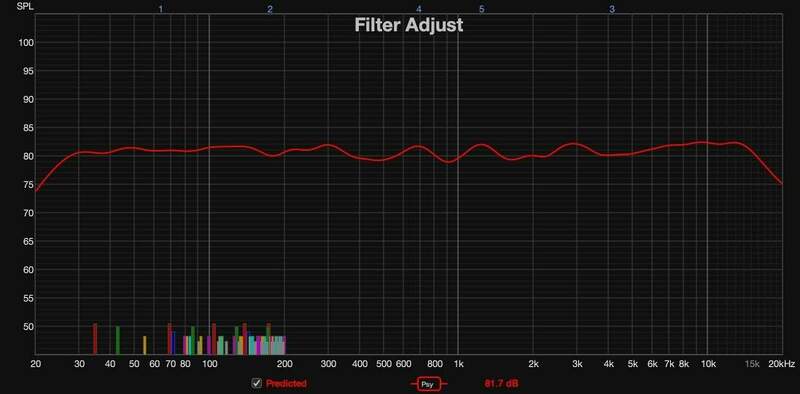

yukatan Inviato 15 Ottobre 2024 Condividi Inviato 15 Ottobre 2024 @ilmisuratore ottima direi io ieri sera ho fatto delle modifiche è sempre per il sx mi è uscita una cosa così Link al commento https://melius.club/topic/21763-correzione-ambientale-attiva-e-passiva/page/44/#findComment-1324526 Condividi su altri siti Altre opzioni di condivisione...

ilmisuratore Inviato 15 Ottobre 2024 Condividi Inviato 15 Ottobre 2024 @yukatan CANALE SINISTRO 1 PK HZ 67.60 -7.80 Q 1.000 2 PK HZ 5991 -2.00 Q 1.000 3 PK HZ 3000 -4.60 Q 4.000 CANALE DESTRO 1 PK HZ 54.70 -9.60 Q 2.000 2 PK HZ 3180 -3.60 Q 4.897 Dopodichè misura con il microfono perfettamente posizionato, con entrambi i canali attivi e mi rimandi la misura 1 Link al commento https://melius.club/topic/21763-correzione-ambientale-attiva-e-passiva/page/44/#findComment-1324533 Condividi su altri siti Altre opzioni di condivisione...
ilmisuratore Inviato 15 Ottobre 2024 Condividi Inviato 15 Ottobre 2024 4 minuti fa, yukatan ha scritto: @ilmisuratore ottima direi io ieri sera ho fatto delle modifiche è sempre per il sx mi è uscita una cosa così Fino a 2,3 khz sarebbe stata pure ottima, ma quel gradino over 2,3 khz all'ascolto risulterebbe deleterio Link al commento https://melius.club/topic/21763-correzione-ambientale-attiva-e-passiva/page/44/#findComment-1324538 Condividi su altri siti Altre opzioni di condivisione...
