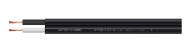

Inviato
@dariosch intendevo questo per doppia mandata, vorrei provarli al posto di qed xt25.
Nel mio contesto gli Across 3000 li sto preferendo nettamente.

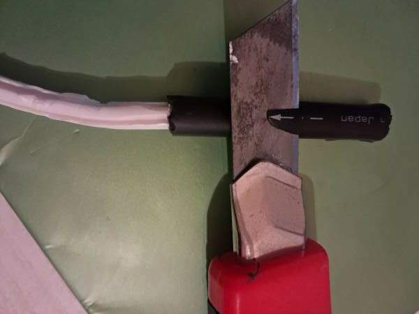

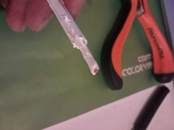

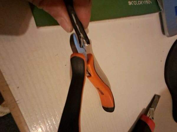

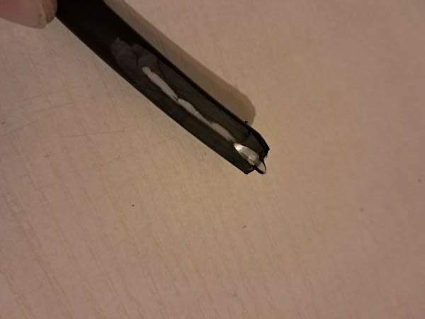

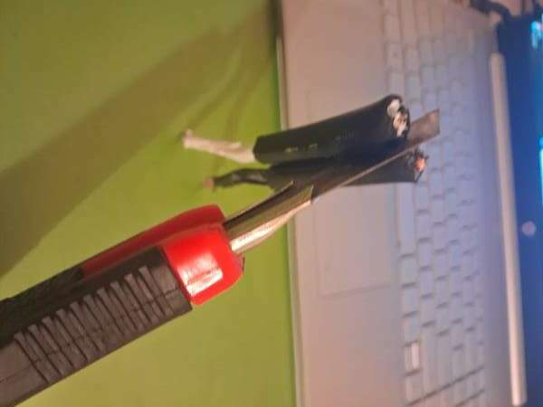

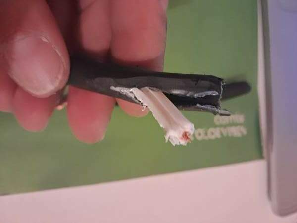

Non tanto semplice, ma neanche difficilissimo,
non so come hanno fatto altri, io ho escogitato questo metodo:
1 - leggera incisione al centro, un paio di cm per dividerli.
2 - con le mani li ho divisi per 10cm ed applicato una fascetta di plastica per evitare che si dividano di più nella fase di preparazione, in realità la fascetta l'ho lasciata anche dopo, ma si potrebbe togliere.
3 - con il taglierino ho tolto la guaina nera per 7.5cm non per tutta la circonferenza ma una frazione,
tra la guaina nera ed il cavo c'è un altra guaina sottile trasparente.
4 - con una tronchesina (se fosse più piccola sarebbe ancora meglio, ma quella avevo) sono andato a tagliare nel punto di "aria", il cavo ha 4 "crescenze" di guaina e 4 punti di aria. Tagliando quel che serve per prenderli con le dita il cavo interno e con una pinza la guaina esterna (o viceversa secondo le preferenze) l'ho spellato fino ai 7.5cm e tagliato la guaina esterna con la tronchesina. (Un po' si è rovinata "visivamente" la guaina del cavo interno, ma nulla di preoccupante per me, in un video ho visto che uno ha messo poi della guaina termorestringente per sembrare più elegante alla vista per la vendita, ma io l'ho lasciato cosi').
5 - con la tronchesina ho tagliato le 4 crescenze, circa 1.5cm, poi vanno via anche con le mani, la guaina del cavo interno è morbida (a differenza della guaina esterna nera che è duretta).
6 - con i denti incisivi centrali ( :classic_laugh: ) ho "premuto" un po' attorno il cavo e tirando l'ho spellato.
Metto delle foto con uno spezzone di cavo che avevo per rendere l'idea :
