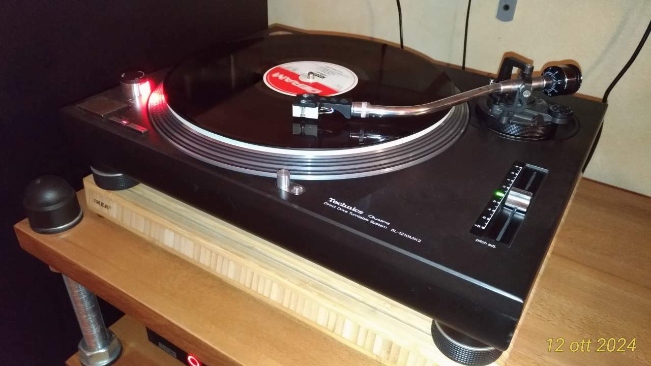

egalli Inviato 10 Ottobre 2024 Condividi Inviato 10 Ottobre 2024 Salve a tutti, sono in procinto di entrare in possesso di un Naim Stageline S adatto per Moving Coil a bassa uscita. E' un pò la curiosità che mi spinge a provare a dotare il mio SL 1200 MKII di una testina a bobina mobile dopo che praticamente da sempre ho utilizzato solo MM (attualmente sto con una Goldring 2300 e Audiotechnica AT100 e VM520). Quindi è per me un campo nuovo. Vi chiedo pertanto compatibilmente con la massa del braccio del Technics quale testina mi consigliate senza che debba aggiungere pesetti supplementari e amnenicoli vari....vorrei una cosa quasi plug and play. Come budget vorrei stare tra le 300 e le 400 euro circa anche se potrei tentare di spingermi un pochino più in la (ma solo un pochino...). Il resto della catena è composta da un Naim Supernait 1 con Hicap Dr e diffusori Proac D18, cavi di potenza Naim NACA5 e di segnale Mogami. Ascolto prevalentemente jazz e blues con frequenti sortite nel rock classico ma anche musica brasiliana, soul e funky. Vi ringrazio molto e a tutti una buona giornata Link al commento https://melius.club/topic/21977-una-mc-per-un-technics-sl1200-mkii/ Condividi su altri siti Altre opzioni di condivisione...
