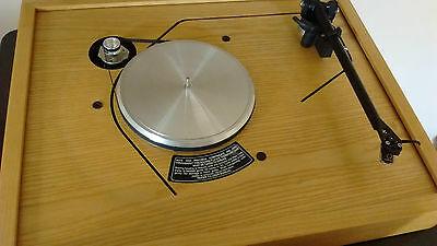

shastasheen Inviato 2 Giugno 2021 Autore Condividi Inviato 2 Giugno 2021 @51111 Molto bello anche questo. A livello tecnico è simile al 10 e al 20? Mario Link al commento https://melius.club/topic/2211-giradischi-inglesi/page/4/#findComment-105859 Condividi su altri siti Altre opzioni di condivisione...
51111 Inviato 2 Giugno 2021 Condividi Inviato 2 Giugno 2021 5 minuti fa, shastasheen ha scritto: A livello tecnico è simile al 10 e al 20? Cambia lo chassis per eliminare alcuni inconvenienti dell'originale. Il resto rimane invariato. Link al commento https://melius.club/topic/2211-giradischi-inglesi/page/4/#findComment-105870 Condividi su altri siti Altre opzioni di condivisione...
shastasheen Inviato 2 Giugno 2021 Autore Condividi Inviato 2 Giugno 2021 2 minuti fa, 51111 ha scritto: alcuni inconvenienti Posso sapere quali? Mario Link al commento https://melius.club/topic/2211-giradischi-inglesi/page/4/#findComment-105877 Condividi su altri siti Altre opzioni di condivisione...
51111 Inviato 2 Giugno 2021 Condividi Inviato 2 Giugno 2021 Lo chassis dell'originale teme l'umidità e tende a cedere al centro, un problema che personalmente non ho riscontrato, ma in alcuni esemplari si è dovuto sostituire. 1 Link al commento https://melius.club/topic/2211-giradischi-inglesi/page/4/#findComment-105884 Condividi su altri siti Altre opzioni di condivisione...

Cano Inviato 2 Giugno 2021 Condividi Inviato 2 Giugno 2021 @shastasheen gli xerxes sono tutti uguali dal punto di vista tecnico Nei primi modelli, come quello in foto, tendeva a cedere il plinto superiore che negli anni si piegava per il peso del braccio Problema risolto nei modelli successivi Però ce ne sono tanti in perfetto ordine e volendo la roksan vende tutt'ora il kit per rinforzare il plinto Oltre che i gommini smorzanti che sono stati migliorati e possono essere un upgrade 1 Link al commento https://melius.club/topic/2211-giradischi-inglesi/page/4/#findComment-106165 Condividi su altri siti Altre opzioni di condivisione...

Cano Inviato 3 Giugno 2021 Condividi Inviato 3 Giugno 2021 @shastasheen no è molto semplice La zona in cui è presente il solco deve essere perfettamente allineata al resto del plinto Se cede si vede subito Link al commento https://melius.club/topic/2211-giradischi-inglesi/page/4/#findComment-107587 Condividi su altri siti Altre opzioni di condivisione...
Cano Inviato 3 Giugno 2021 Condividi Inviato 3 Giugno 2021 La zona dove si trova il braccio può cedere Se non è a filo lo vedi subito Link al commento https://melius.club/topic/2211-giradischi-inglesi/page/4/#findComment-107589 Condividi su altri siti Altre opzioni di condivisione...
