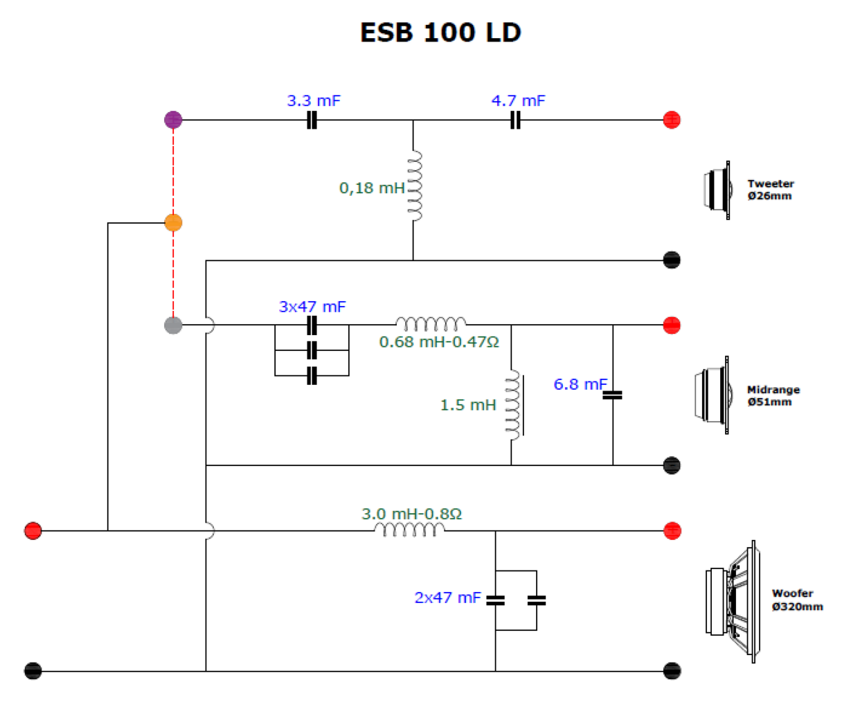

ediate Inviato 2 Novembre 2024 Condividi Inviato 2 Novembre 2024 Buongiorno a tutti. il fratello della mia compagna ha recuperato, al prezzo di una pizza e una birra per otto persone, due coppie di questi bei diffusori (li aveva un mio amico, purtroppo scomparso), in buone condizioni (i mobili), in quasi ottime condizioni (gli altoparlanti). Vi chiedo una mano, specialmente a Lorenzo @ilbetti che credo le conosca molto bene. In particolare, mi interesserebbe avere uno schema del crossover (vanno ovviamente cambiati i condensatori e forse anche altro) e sapere se il foam con cui ribordare i woofer vada incollato sopra o sotto il cono (una coppia lo ha incollato sopra, una sotto). Inoltre, se mi date una dritta su “dove” acquistare i foam… Grazie a tutti! 2 Link al commento https://melius.club/topic/22348-esb-100ld/ Condividi su altri siti Altre opzioni di condivisione...
maxgazebo Inviato 2 Novembre 2024 Condividi Inviato 2 Novembre 2024 @ediate ciao!! Se posso darti una info recentemente ho fatto varie ricerche per fare la stessa cosa per le mie ESB 75LM Questo lo schema che trovai in rete per le 100LD Nel caso da sostituire quelli in serie al tw ed al mid 1 Link al commento https://melius.club/topic/22348-esb-100ld/#findComment-1341753 Condividi su altri siti Altre opzioni di condivisione...
ediate Inviato 2 Novembre 2024 Autore Condividi Inviato 2 Novembre 2024 @maxgazebo grazie mille, Max. Ho visto che nel crossover sono presenti sia elettrolitici che poliestere… vanno cambiati tutti, secondo te? Inoltre, qualche valore “non quadra”, i due condensatori in parallelo al woofer nelle nostre sono da 100 uF… Link al commento https://melius.club/topic/22348-esb-100ld/#findComment-1341757 Condividi su altri siti Altre opzioni di condivisione...
maxgazebo Inviato 2 Novembre 2024 Condividi Inviato 2 Novembre 2024 @ediate Beh i poliestere li lascerei, diciamo che come ragionamento di principio i poliestere sono "eterni" Poi se li vuoi comunque cambiare (dovrebbero essere quelli da 3,3 - 4,7 e 6,8uF) nessuno lo vieta, ma essendo originali io li lascerei Se posso consigliarti un modello di CAP di ottimo Q/P mi sono trovato benissimo con i Clarity Cap serie ESA https://www.claritycap.co.uk/products/esa.php Si trovano facilmente, prezzo giusto per un ottimo prodotto a mio giudizio 1 1 Link al commento https://melius.club/topic/22348-esb-100ld/#findComment-1341760 Condividi su altri siti Altre opzioni di condivisione...
maxgazebo Inviato 2 Novembre 2024 Condividi Inviato 2 Novembre 2024 6 minuti fa, ediate ha scritto: i due condensatori in parallelo al woofer nelle nostre sono da 100 uF… Eh...quindi lo schema che qualcuno ha postato è sbagliato, oppure ne sono state fatte diverse versioni nel tempo Verifica bene tutto allora...le bobine le puoi lasciare Link al commento https://melius.club/topic/22348-esb-100ld/#findComment-1341763 Condividi su altri siti Altre opzioni di condivisione...
ediate Inviato 2 Novembre 2024 Autore Condividi Inviato 2 Novembre 2024 @maxgazebo gli altri valori coincidono, solo i due in parallelo al woofer sono diversi. Le bobine sono in eccellente stato, anche queste sono praticamente eterne… non ho capito però perché usare due condensatori da 100 uF (in parallelo tra loro) e non un singolo da 200uF… noi per “fede” li sostituiremo tali e quali. I nostri diffusori hanno seriali tra 1500 (due seriali consecutivi) e 2500 (divergono per una quarantina di numeri). Se non ricordo male dovrebbero essere dell’epoca Giussani. Link al commento https://melius.club/topic/22348-esb-100ld/#findComment-1341767 Condividi su altri siti Altre opzioni di condivisione...
maxgazebo Inviato 2 Novembre 2024 Condividi Inviato 2 Novembre 2024 @ediate si questa serie LD sono dei progetti del periodo Giussani...per i CAP da 100 invece di 200 è forse perchè avevano quelli a magazzino, di solito si tengono scorte di valori facilmente utilizzabili in più modelli Sono degli ottimi diffusori, le mie 75LM dopo il piccolo "restauro" sono una bellezza, suono morbido e dettagliato Link al commento https://melius.club/topic/22348-esb-100ld/#findComment-1341771 Condividi su altri siti Altre opzioni di condivisione...
