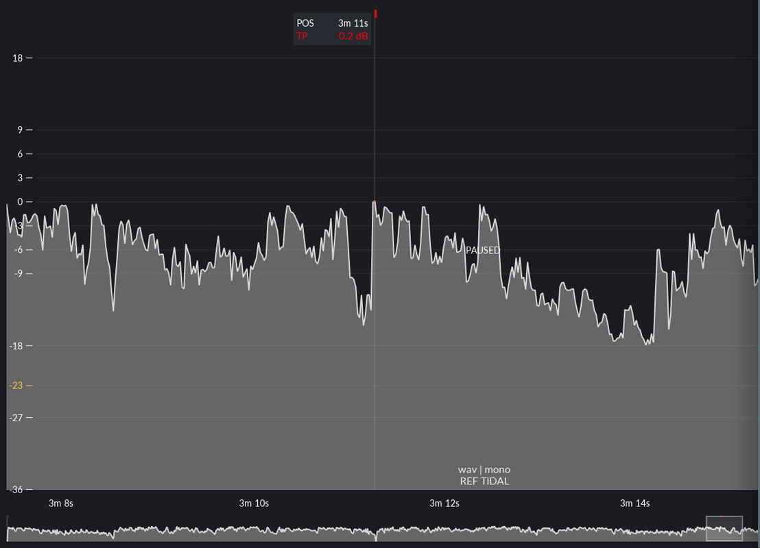

ilmisuratore Inviato 14 Novembre 2024 Autore Condividi Inviato 14 Novembre 2024 Sull'intersample peak non bisogna fare "allarmismo" in quanto sono fenomeni che con molta probabilità non si presentano nemmeno...o molto sporadicamente La curiosità verte piu che altro ad osservare come si comporta a livello di trattazione nel momento in cui si presenta un intersample p.s un intersample non si sentirà mai, come non si sentirebbero se distribuiti su un numero di campioni molto ampio Di contro si avvertirebbe il fenomeno se si presentano in un brano un numero di intersample peak sufficiente da formare un pattern di almeno 80/100ms 80/100ms è il tempo di integrazione del nostro udito Link al commento https://melius.club/topic/22477-mola-mola-tambaqui-ascolti-confronti-e-varie-verifiche-un-giorno-trascorso-da-granosalis/page/30/#findComment-1352725 Condividi su altri siti Altre opzioni di condivisione...
