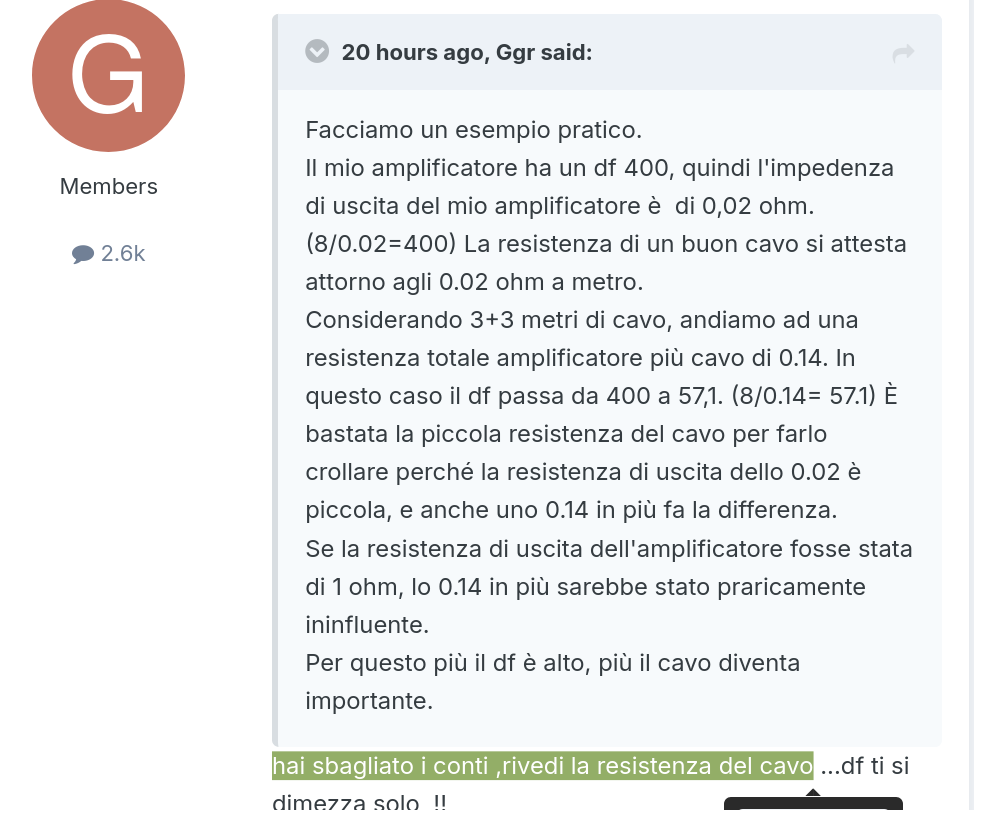

pro61 Inviato 23 Novembre 2024 Condividi Inviato 23 Novembre 2024 @ilmisuratore We we, 0,041+0.02=0.061 8/0.061 = 131,14754098360655737704918032787 Link al commento https://melius.club/topic/22656-fattore-di-smorzamento-e-controreazione-negativa/page/4/#findComment-1361094 Condividi su altri siti Altre opzioni di condivisione...
ilmisuratore Inviato 23 Novembre 2024 Condividi Inviato 23 Novembre 2024 3 minuti fa, pro61 ha scritto: @ilmisuratore We we, 0,041+0.02=0.061 8/0.061 = 131,14754098360655737704918032787 Corretto, adesso calcola sulla base di ciò che ho calcolato con 6 metri di "circuito" Link al commento https://melius.club/topic/22656-fattore-di-smorzamento-e-controreazione-negativa/page/4/#findComment-1361098 Condividi su altri siti Altre opzioni di condivisione...
pro61 Inviato 23 Novembre 2024 Condividi Inviato 23 Novembre 2024 9 minuti fa, grisulea ha scritto: In realta 117 con gli 0.02 dell'ampli. Quindi bene che vada diventa 4 volte meno altro che si dimezza. Se si considerano le resistenze di contatto si finisce ben sotto 100 per questo cavo di grande sezione, molti usano cavi ben più sottili. Se c'è di mezzo una bobina sui bassi diventa anche 10 volte meno altro che si dimezza. In realtà, se leggi l'articolo linkato a pagina precedente di Toole, ci devi mettere pure la resistenza della bobina dell'altoparlante. Link al commento https://melius.club/topic/22656-fattore-di-smorzamento-e-controreazione-negativa/page/4/#findComment-1361100 Condividi su altri siti Altre opzioni di condivisione...
pro61 Inviato 23 Novembre 2024 Condividi Inviato 23 Novembre 2024 2 minuti fa, ilmisuratore ha scritto: Corretto, adesso calcola sulla base di ciò che ho calcolato con 6 metri di "circuito" Ma lui ha i VS da 2.5 mt Link al commento https://melius.club/topic/22656-fattore-di-smorzamento-e-controreazione-negativa/page/4/#findComment-1361101 Condividi su altri siti Altre opzioni di condivisione...
grisulea Inviato 23 Novembre 2024 Condividi Inviato 23 Novembre 2024 1 minuto fa, pro61 ha scritto: In realtà, se leggi l'articolo linkato a pagina precedente di Toole, ci devi mettere pure la resistenza della bobina dell'altoparlante. Lo avevo già letto, mi fermavo all'esempio iniziale in cui è stato detto che quel calcolo è sbagliato. Rispetto ai numeri dell'esempio è corretto. Link al commento https://melius.club/topic/22656-fattore-di-smorzamento-e-controreazione-negativa/page/4/#findComment-1361102 Condividi su altri siti Altre opzioni di condivisione...
ilmisuratore Inviato 23 Novembre 2024 Condividi Inviato 23 Novembre 2024 1 minuto fa, pro61 ha scritto: Ma lui ha i VS da 2.5 mt Non lo so, chiedevo quanto fosse la resistenza per metro per calcolare sulla base del primo post (3+3 metri di cavo) visto che Gustavino ne "dimezzava" il DF (va a capire cosa minchia ha calcolato ) Link al commento https://melius.club/topic/22656-fattore-di-smorzamento-e-controreazione-negativa/page/4/#findComment-1361103 Condividi su altri siti Altre opzioni di condivisione...
ilmisuratore Inviato 23 Novembre 2024 Condividi Inviato 23 Novembre 2024 6 minuti fa, pro61 ha scritto: In realtà, se leggi l'articolo linkato a pagina precedente di Toole, ci devi mettere pure la resistenza della bobina dell'altoparlante. Esatto, va inserita la resistenza dell'altoparlante...ma come dicevo andrebbero inseriti anche i connettori (se presenti) visto che spesso hanno resistenza di contatto maggiore del cavo stesso (per farla alla precisina) Link al commento https://melius.club/topic/22656-fattore-di-smorzamento-e-controreazione-negativa/page/4/#findComment-1361106 Condividi su altri siti Altre opzioni di condivisione...
pro61 Inviato 23 Novembre 2024 Condividi Inviato 23 Novembre 2024 46 minuti fa, grisulea ha scritto: Se si considerano le resistenze di contatto si finisce ben sotto 100 per questo cavo di grande sezione, molti usano cavi ben più sottili. Se c'è di mezzo una bobina sui bassi diventa anche 10 volte meno altro che si dimezza. @ilmisuratore Il resto lo aveva già aggiunto Grisulea 1 Link al commento https://melius.club/topic/22656-fattore-di-smorzamento-e-controreazione-negativa/page/4/#findComment-1361115 Condividi su altri siti Altre opzioni di condivisione...

Ggr Inviato 23 Novembre 2024 Condividi Inviato 23 Novembre 2024 Una cpsanon mi è chiara. La bobina del woofer, gira che ti rigira, è collegata ai morsetti + e - dietro al diffusore. Se in quei morsetti misuro 8 ohm, è già tutto compreso quello che c'è dentro la cassa. Perché devo aggiungerlo? Link al commento https://melius.club/topic/22656-fattore-di-smorzamento-e-controreazione-negativa/page/4/#findComment-1361122 Condividi su altri siti Altre opzioni di condivisione...
Giannimorandi Inviato 23 Novembre 2024 Condividi Inviato 23 Novembre 2024 @ilmisuratore è un calcolo difficile da fare meglio sentire il risultato Link al commento https://melius.club/topic/22656-fattore-di-smorzamento-e-controreazione-negativa/page/4/#findComment-1361123 Condividi su altri siti Altre opzioni di condivisione...
ilmisuratore Inviato 23 Novembre 2024 Condividi Inviato 23 Novembre 2024 19 minuti fa, Ggr ha scritto: Una cpsanon mi è chiara. La bobina del woofer, gira che ti rigira, è collegata ai morsetti + e - dietro al diffusore. Se in quei morsetti misuro 8 ohm, è già tutto compreso quello che c'è dentro la cassa. Perché devo aggiungerlo? Il connettore è stato menzionato in quei casi in cui possiedi il valore della resistenza del cavo per metro, quindi cavo senza terminazione La resistenza della terminazione si cumula tra cavo e morsetto del diffusore In quel punto si crea resistenza di contatto tra cavo e morsetto del diffusore in quanto viene introdotto un "terzo elemento"...appunto...la terminazione (che può essere a banana, a forcella ect...) La migliore soluzione è quella di spellare il cavo senza aggiungere ulteriori connettori Link al commento https://melius.club/topic/22656-fattore-di-smorzamento-e-controreazione-negativa/page/4/#findComment-1361124 Condividi su altri siti Altre opzioni di condivisione...
ilmisuratore Inviato 23 Novembre 2024 Condividi Inviato 23 Novembre 2024 6 minuti fa, Giannimorandi ha scritto: @ilmisuratore è un calcolo difficile da fare meglio sentire il risultato Questo per il fatto che il diffusore non è affatto un carico resistivo...però...se si conosce il minimo d'impedenza è possibile quantomeno calcolare la perdita (Signal or load loss) che ricadrà in quel punto come massima possibile Nel punto di minimo impedenza il DF risulterà il piu basso Link al commento https://melius.club/topic/22656-fattore-di-smorzamento-e-controreazione-negativa/page/4/#findComment-1361127 Condividi su altri siti Altre opzioni di condivisione...
captainsensible Inviato 23 Novembre 2024 Condividi Inviato 23 Novembre 2024 @Ggr perché quei valori, il DF e l'impedenza nominale del diffusore, sono specificati normalmente ad 1 kHz, e non è detto che tale valore coincida con il valore resistivo in corrente continua. CS 1 Link al commento https://melius.club/topic/22656-fattore-di-smorzamento-e-controreazione-negativa/page/4/#findComment-1361133 Condividi su altri siti Altre opzioni di condivisione...
Ggr Inviato 23 Novembre 2024 Condividi Inviato 23 Novembre 2024 34 minuti fa, ilmisuratore ha scritto: Il connettore è stato menzionato in quei casi in cui possiedi il valore della resistenza del cavo per metro, quindi cavo senza terminazione La resistenza della terminazione si cumula tra cavo e morsetto del diffusore In quel punto si crea resistenza di contatto tra cavo e morsetto del diffusore in quanto viene introdotto un "terzo elemento"...appunto...la terminazione (che può essere a banana, a forcella ect...) La migliore soluzione è quella di spellare il cavo senza aggiungere ulteriori connettori Si si. Li tutto chiaro. Infatti io non uso banane o cose varie, per non aggiungere contatti. La mia domanda era relativa a quando si dice che va aggiunta la resistenza del woofer. Per me no, quello che conta è la resistenza che ho ai morsetti del diffusore. Quello vede l!ampificatore. Il woofer crossover ecc, producono quegli 8 ohm, quindi non dovrei aggiungere altro. Link al commento https://melius.club/topic/22656-fattore-di-smorzamento-e-controreazione-negativa/page/4/#findComment-1361137 Condividi su altri siti Altre opzioni di condivisione...
