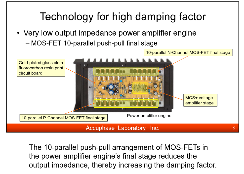

walge Inviato 24 Novembre 2024 Condividi Inviato 24 Novembre 2024 10 minuti fa, Gustavino ha scritto: il DF e' direttamente proporzionale ai watt Questa però la devi spiegare bene, per cortesia. Link al commento https://melius.club/topic/22656-fattore-di-smorzamento-e-controreazione-negativa/page/6/#findComment-1361582 Condividi su altri siti Altre opzioni di condivisione...
Gustavino Inviato 24 Novembre 2024 Condividi Inviato 24 Novembre 2024 10 minutes ago, walge said: Questa però la devi spiegare bene, per cortesia. piu watt piu mosfet in parellelo .... Link al commento https://melius.club/topic/22656-fattore-di-smorzamento-e-controreazione-negativa/page/6/#findComment-1361592 Condividi su altri siti Altre opzioni di condivisione...

grisulea Inviato 24 Novembre 2024 Condividi Inviato 24 Novembre 2024 44 minuti fa, Gustavino ha scritto: piu watt piu mosfet in parellelo .... Che boiata. E la controreazione non conta nulla allora? Ennesima sparata. 1 Link al commento https://melius.club/topic/22656-fattore-di-smorzamento-e-controreazione-negativa/page/6/#findComment-1361620 Condividi su altri siti Altre opzioni di condivisione...

Ggr Inviato 24 Novembre 2024 Condividi Inviato 24 Novembre 2024 26 minuti fa, grisulea ha scritto: Che boiata. E la controreazione non conta nulla allora? Ennesima sparata. Esatto. Tra l!altro niente vieta di mettere più transistor in parallelo anche con potenze basse. Non è che si aumenta la potenza aumentando il numero di transistor.. 1 Link al commento https://melius.club/topic/22656-fattore-di-smorzamento-e-controreazione-negativa/page/6/#findComment-1361646 Condividi su altri siti Altre opzioni di condivisione...
grisulea Inviato 24 Novembre 2024 Condividi Inviato 24 Novembre 2024 30 minuti fa, Ggr ha scritto: Tra l!altro niente vieta di mettere più transistor in parallelo anche con potenze basse Ed anche di metterne pochi per potenze alte. Il df molto elevato arriva dalla controreazione, non poca, inutile andarsi a cercare cose astruse od eventuali eccezioni. Link al commento https://melius.club/topic/22656-fattore-di-smorzamento-e-controreazione-negativa/page/6/#findComment-1361685 Condividi su altri siti Altre opzioni di condivisione...
