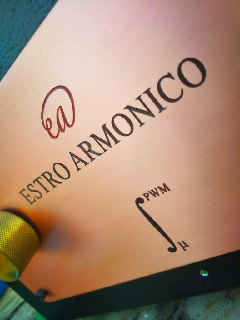

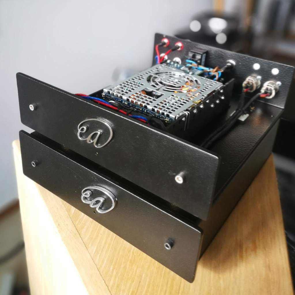

password Inviato 27 Maggio 2023 Condividi Inviato 27 Maggio 2023 @ortcloud Per i frontali e i pannelli posteriori si può utilizzare il servizio di Shaeffer che realizza lavorazioni CNC da disegni che si possono eseguire in casa con il software front panel design. Questo è un mio apparecchio. 1 Link al commento https://melius.club/topic/2283-classe-d-a-che-punto-siamo/page/27/#findComment-848718 Condividi su altri siti Altre opzioni di condivisione...

Gici HV Inviato 27 Maggio 2023 Condividi Inviato 27 Maggio 2023 11 minuti fa, password ha scritto: Questo è un mio apparecchio. Molto bello, complimenti. @Dubleu perché fare un finale a 6 canali che è abbastanza ingombrante e, nel tuo caso, dà problemi di aerazione? Provato per qualche ora finali Hypex, Icepower e da mesi gli Zerozone, erano un po' caldi solo gli Icepower dopo un pomeriggio con le 802 D2, non vorrei che i problemi di temperatura siano dovuti ai tuoi diffusori DIY con impedenze problematiche..🤔 11 minuti fa, password ha scritto: Questo è un mio apparecchio. Molto bello, complimenti. @Dubleu perché fare un finale a 6 canali che è abbastanza ingombrante e, nel tuo caso, dà problemi di aerazione? Provato per qualche ora finali Hypex, Icepower e da mesi gli Zerozone, erano un po' caldi solo gli Icepower dopo un pomeriggio con le 802 D2, non vorrei che i problemi di temperatura siano dovuti ai tuoi diffusori DIY con impedenze problematiche..🤔 Link al commento https://melius.club/topic/2283-classe-d-a-che-punto-siamo/page/27/#findComment-848741 Condividi su altri siti Altre opzioni di condivisione...
