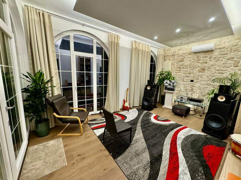

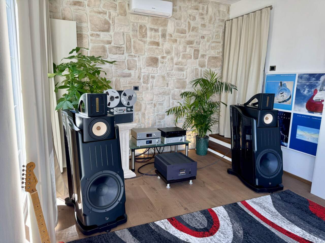

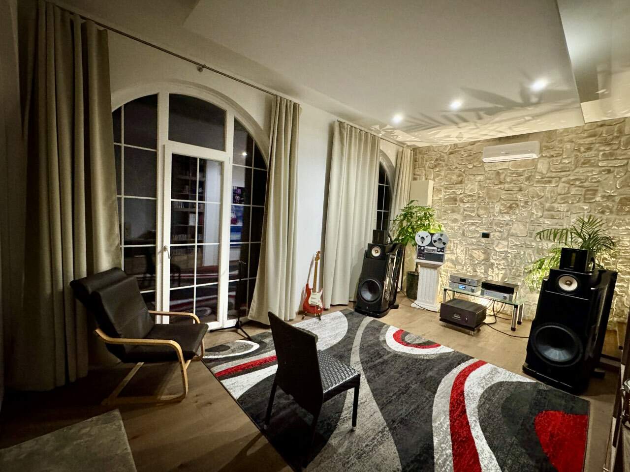

silvanik Inviato 20 Agosto 2025 Condividi Inviato 20 Agosto 2025 11 ore fa, Erik il Rosso ha scritto: Complimenti! bella sala e immagino ancor più soddisfazione. Grazie! Si, cerco di filtrare l'entusiasmo ma ci siamo, ora affinamenti di posizione dei diffusori, tende ai vetri e misure. La strada è lunga ma è giusto che sia così. Link al commento https://melius.club/topic/22926-informazioni-su-diffusori-sigma-acoustics/page/16/#findComment-1569463 Condividi su altri siti Altre opzioni di condivisione...
silvanik Inviato 20 Agosto 2025 Condividi Inviato 20 Agosto 2025 10 ore fa, Partizan ha scritto: Non voglio rompere l'incanto (e altro ), ma non sono un po' troppe quelle vetrate per una sala audio? Ciao. Evandro Tecnicamente hai ragione, infatti sono in attesa di installare tendaggio pesante. 1 Link al commento https://melius.club/topic/22926-informazioni-su-diffusori-sigma-acoustics/page/16/#findComment-1569465 Condividi su altri siti Altre opzioni di condivisione...

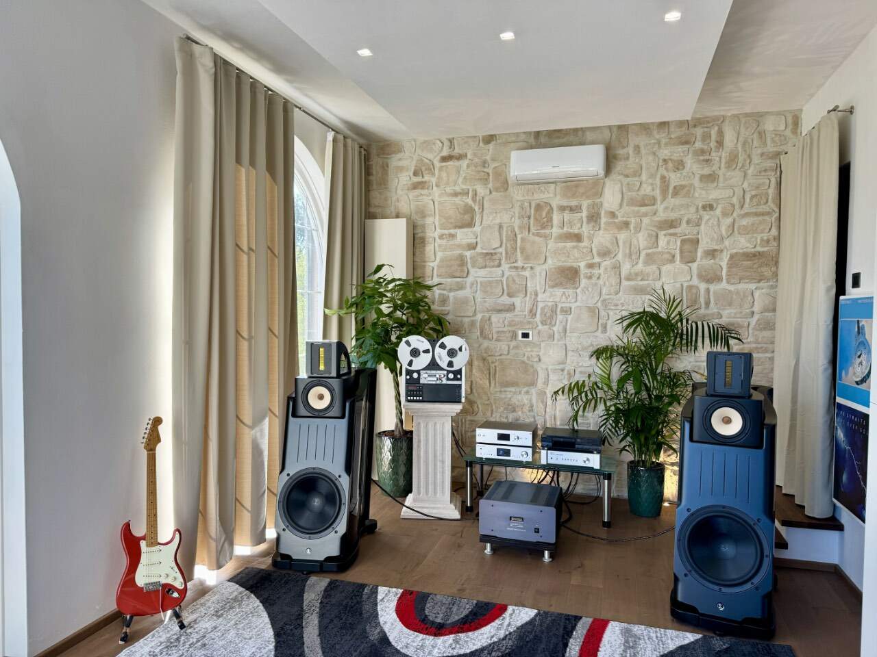

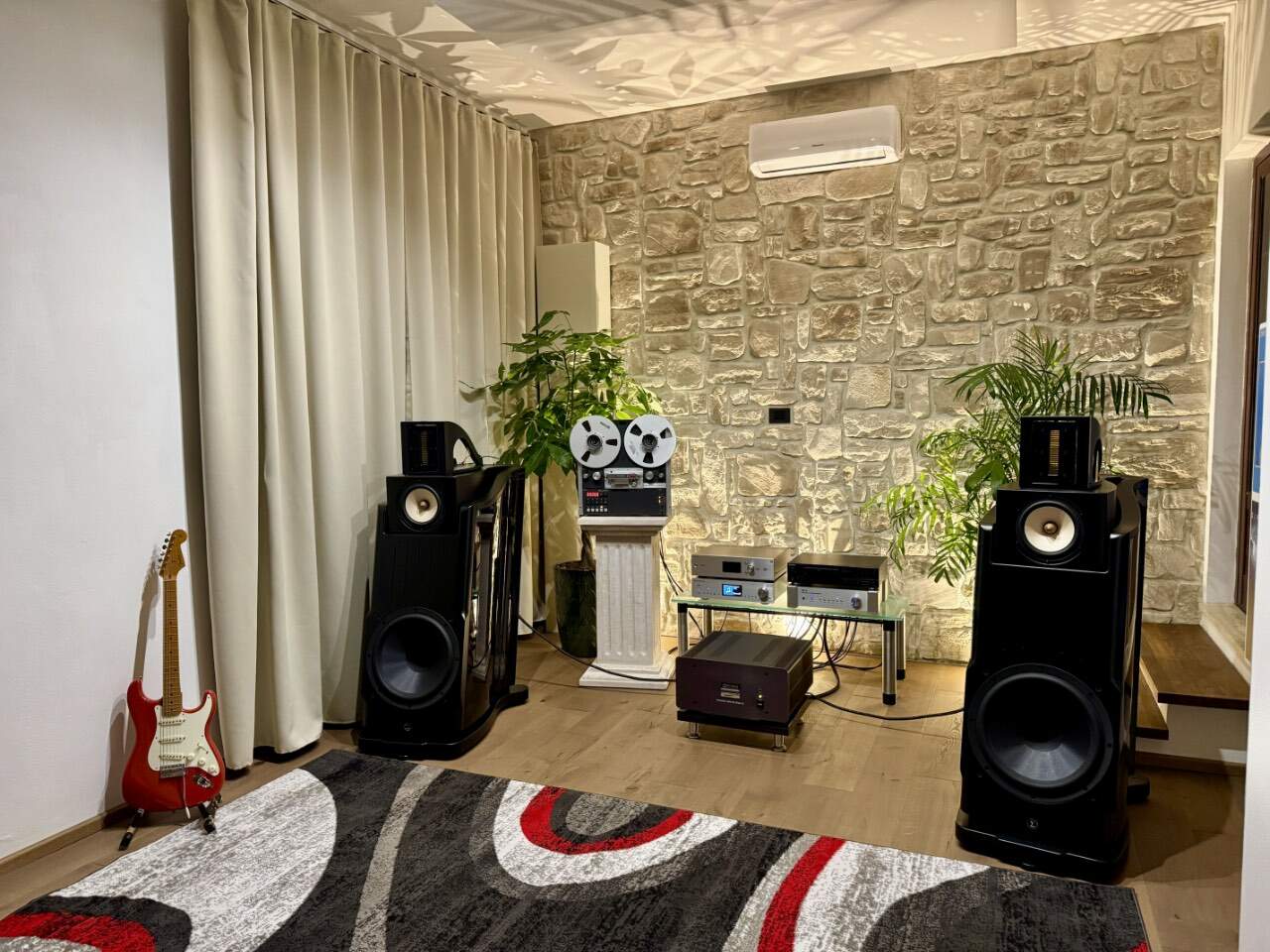

silvanik Inviato 20 Agosto 2025 Condividi Inviato 20 Agosto 2025 11 ore fa, claravox ha scritto: @silvanik complimenti per la passione soprattutto. Potrei avere un po’ di misure tipo dimensioni locale, distanza dei diffusori dalla parete di fondo, distanza tra i diffusori e altre notizie audiofile? Così per contestualizzare meglio quello che si vede in foto, grazie. Grazie Il retro dei diffusori è a 1,48 m dalla parete di fondo, distanza tra gli assi verticali dei diffusori 2,4m, punto di ascolto a 2,8m, stanza 6x4 e altezza soffitto 3,19m Link al commento https://melius.club/topic/22926-informazioni-su-diffusori-sigma-acoustics/page/16/#findComment-1569469 Condividi su altri siti Altre opzioni di condivisione...
silvanik Inviato 20 Agosto 2025 Condividi Inviato 20 Agosto 2025 10 ore fa, claravox ha scritto: @Partizan Per gli ascolti “seri” in progetto l’installazione di tende pesanti, così mi pare di aver capito. Esatto, le ho già in casa, sto aspettando i binari di sospensione che ho voluto in AISI 316 spazzolato, quindi un pò di attesa. Link al commento https://melius.club/topic/22926-informazioni-su-diffusori-sigma-acoustics/page/16/#findComment-1569471 Condividi su altri siti Altre opzioni di condivisione...
silvanik Inviato 20 Agosto 2025 Condividi Inviato 20 Agosto 2025 10 ore fa, Maurjmusic ha scritto: … con l’aiuto di misurazioni ad hoc della stanza ( se non sbaglio) Esatto, tendaggio pesante e a seguire misure con sweep di REW perchè ,credo di sentirci bene, ma le misurazioni non lasciano adito a suggestioni. Link al commento https://melius.club/topic/22926-informazioni-su-diffusori-sigma-acoustics/page/16/#findComment-1569475 Condividi su altri siti Altre opzioni di condivisione...
silvanik Inviato 20 Agosto 2025 Condividi Inviato 20 Agosto 2025 9 ore fa, Suonatore ha scritto: Mi unisco per complimentarmi, bel colpo d'occhio ma presumo d'orecchio! Una domanda: che pre utilizzi per pilotare il MK? Grazie! Grazie Sto utilizzando un McCormack DNA-2 pilotato da pre valvolare Doge 8 Clarity. Link al commento https://melius.club/topic/22926-informazioni-su-diffusori-sigma-acoustics/page/16/#findComment-1569476 Condividi su altri siti Altre opzioni di condivisione...
Moderatori BEST-GROOVE Inviato 20 Agosto 2025 Moderatori Condividi Inviato 20 Agosto 2025 12 minuti fa, silvanik ha scritto: retro dei diffusori è a 1,48 m dalla parete di fondo, La foto trae in inganno dimostrando una distanza almeno il doppio. Link al commento https://melius.club/topic/22926-informazioni-su-diffusori-sigma-acoustics/page/16/#findComment-1569478 Condividi su altri siti Altre opzioni di condivisione...
silvanik Inviato 20 Agosto 2025 Condividi Inviato 20 Agosto 2025 7 ore fa, maverick ha scritto: Complimenti per la splendida realizzazione, architettonica e musicale. Immagino che con gli opportuni aggiustamenti acustici relativi a qualche tendaggio, (che mi sembrano indispensabili in corrispondenza delle grandi vetrate) raggiungerai un livello davvero eccezionale. Ma sarà una soddisfazione impagabile, penso, passare ore ed ore ad "affinare e mettere a punto " il tutto. Buona musica Grazie Hai perfettamente centrato il momento, sto facendo esattamente questo nella calma notturna (abito in campagna, nessuno rompe) sposto ascolto valuto......godimento ad ogni sfumatura diversa. E tra qualche giorno installerò il tendaggio e vai nuove prove e misure....e l'omo/bimbo vive. Link al commento https://melius.club/topic/22926-informazioni-su-diffusori-sigma-acoustics/page/16/#findComment-1569479 Condividi su altri siti Altre opzioni di condivisione...
claravox Inviato 20 Agosto 2025 Condividi Inviato 20 Agosto 2025 @silvanik https://amcoustics.com/tools/amroc?l=600&w=400&h=319&r60=0.6 1 Link al commento https://melius.club/topic/22926-informazioni-su-diffusori-sigma-acoustics/page/16/#findComment-1569485 Condividi su altri siti Altre opzioni di condivisione...
silvanik Inviato 20 Agosto 2025 Condividi Inviato 20 Agosto 2025 9 minuti fa, claravox ha scritto: @silvanik https://amcoustics.com/tools/amroc?l=600&w=400&h=319&r60=0.6 Grazie! Consigli? Link al commento https://melius.club/topic/22926-informazioni-su-diffusori-sigma-acoustics/page/16/#findComment-1569492 Condividi su altri siti Altre opzioni di condivisione...
STEFANEL Inviato 21 Agosto 2025 Condividi Inviato 21 Agosto 2025 9 ore fa, silvanik ha scritto: Esatto, tendaggio pesante e a seguire misure con sweep di REW perchè ,credo di sentirci bene, ma le misurazioni non lasciano adito a suggestioni. Complimenti per la sala e per l’impianto! Quando completi il setup ed effettui le misure, sarebbe molto interessante vedere qualche grafico 1 Link al commento https://melius.club/topic/22926-informazioni-su-diffusori-sigma-acoustics/page/16/#findComment-1569559 Condividi su altri siti Altre opzioni di condivisione...
claravox Inviato 21 Agosto 2025 Condividi Inviato 21 Agosto 2025 @silvanik chiederei consulenza a @grisulea @ilmisuratore @extermination Link al commento https://melius.club/topic/22926-informazioni-su-diffusori-sigma-acoustics/page/16/#findComment-1569560 Condividi su altri siti Altre opzioni di condivisione...
