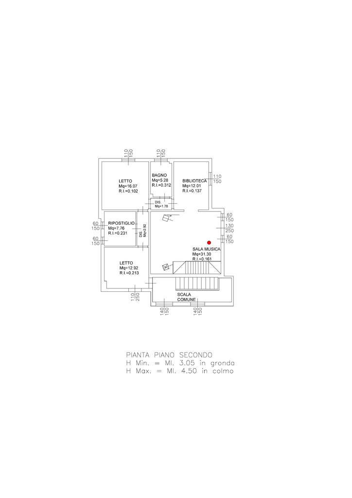

ago Inviato 10 Dicembre 2024 Condividi Inviato 10 Dicembre 2024 17 ore fa, Nacchero ha scritto: vorrei sapere però, in una situazione come la mia, ad esempio, dove ho un diffusore in angolo, come potrei sistemare se non con una correzione. "Spostandolo" non vale e non pannello certo un soggiorno dove si passa le serate. Sarebbe interessante vedere una foto della collocazione dell'impianto o un disegno della stanza: miglior punto di ascolto determinato etc. per poter sovrapporre/ adattare la soluzione trovata ad altre situazioni analoghe in tutto o in parte. Mi pare di averne visto nel passato una foto ma non ricordo in quale discussione, forse in quella dove chiedevi suggerimenti/alternative ai tuoi diffusori. In generale vedere la situazione di partenza aiuta a capire quali potrebbero essere le problematiche che determinano la scelta del fruitore di operare, nel caso specifico, un intervento con DSP. È noto che non tutti abbiamo la fortuna di avere un ambiente esclusivamente dedicato all'impianto e, bene o male, dobbiamo arrivare a dei compromessi. Magari, se venisse inserita una foto, vedremmo situazioni simili alle proprie e saremmo invogliati a sperimentare tale soluzione. Penso che l'utilizzo dello strumento sia calato anche in situazioni meno complicate da quella descritta da @Nacchero e si potrebbero trarre spunti anche da questi casi. In queste discussioni non darei nulla di scontato e sarebbe molto utile qualsiasi elemento per capire più aspetti della problematica. La richiesta potrebbe valere anche per i più esperti che si offrono, con uno spirito di collaborazione che apprezzo tantissimo, di dare una mano a chi si avvicina all'oggetto della discussione con curiosità e voglia di sperimentare. Grazie Saluti Luigi Link al commento https://melius.club/topic/22936-primi-passi-con-dsp/page/5/#findComment-1375245 Condividi su altri siti Altre opzioni di condivisione...
