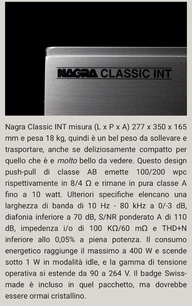

giaietto Inviato 23 Dicembre 2024 Condividi Inviato 23 Dicembre 2024 Un esempio: Link al commento https://melius.club/topic/23137-amplificazioni-con-primi-watt-in-classe-a/page/2/#findComment-1385801 Condividi su altri siti Altre opzioni di condivisione...
Gustavino Inviato 23 Dicembre 2024 Condividi Inviato 23 Dicembre 2024 @giaietto non prenderei il Nagra come esempio essendo un ampli parlicolare ,ha sicuramente una gestione del bias evoluta....in idle assorbe solo 1w ed ha la temperatura monitorata attorno a 40°.... Link al commento https://melius.club/topic/23137-amplificazioni-con-primi-watt-in-classe-a/page/2/#findComment-1385818 Condividi su altri siti Altre opzioni di condivisione...

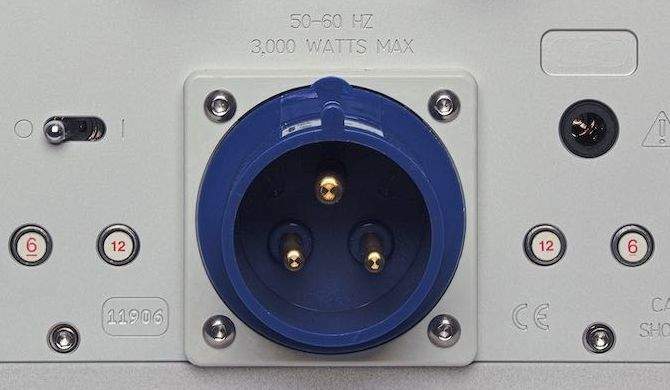

naim Inviato 23 Dicembre 2024 Condividi Inviato 23 Dicembre 2024 Il mio arriva a consumare 3mila watts a piena potenza, e 250W nominali, e non è nemmeno in classe A. Lasciarlo sempre acceso non sarebbe molto ''green'' 1 Link al commento https://melius.club/topic/23137-amplificazioni-con-primi-watt-in-classe-a/page/2/#findComment-1385844 Condividi su altri siti Altre opzioni di condivisione...
Gustavino Inviato 23 Dicembre 2024 Condividi Inviato 23 Dicembre 2024 4 minutes ago, naim said: Il mio arriva a consumare 3mila watts a piena potenza, e 250W nominali, e non è nemmeno in classe A. Lasciarlo sempre acceso non sarebbe molto ''green'' Il Boulder 1160 è un amplificatore di Classe AB predisposto per funzionare in modalità di Classe A per circa i primi 17 watt Link al commento https://melius.club/topic/23137-amplificazioni-con-primi-watt-in-classe-a/page/2/#findComment-1385848 Condividi su altri siti Altre opzioni di condivisione...
Questo è un messaggio popolare. Capa Inviato 23 Dicembre 2024 Questo è un messaggio popolare. Condividi Inviato 23 Dicembre 2024 5 minuti fa, naim ha scritto: Il mio arriva a consumare 3mila watts a piena potenza, e 250W nominali, e non è nemmeno in classe A. E vabbé. Tu vuoi fare lo sborone ... 4 Link al commento https://melius.club/topic/23137-amplificazioni-con-primi-watt-in-classe-a/page/2/#findComment-1385849 Condividi su altri siti Altre opzioni di condivisione...
