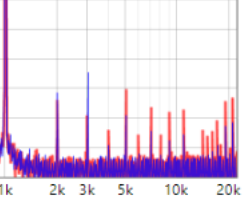

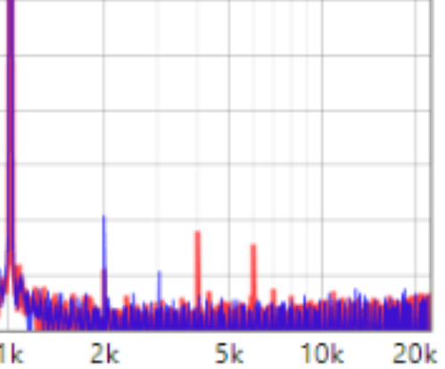

dariosch Inviato 26 Dicembre 2024 Condividi Inviato 26 Dicembre 2024 48 minuti fa, fabbe ha scritto: @Gustavino sembra essere lo stesso dac Sulla carta io vedo differenze per quanto riguarda la distorsione P.S. Sopra i 9Khz il mola non ha nulla e sotto le ha minori... Inoltre: "il nostro udito risulta più sensibile all'interno dell'intervallo di frequenza racchiuso tra i 2.000 – 5.000 Hz" Ancora meno il Mola, se prendiamo il grafico 3v di uscita che "eguaglia" i 118dB di Sinad del topping Link al commento https://melius.club/topic/23190-capire-dalle-misure-come-suona-un-dac/page/4/#findComment-1388621 Condividi su altri siti Altre opzioni di condivisione...

ilmisuratore Inviato 26 Dicembre 2024 Condividi Inviato 26 Dicembre 2024 La distorsione integrale utilizza un segnale complesso molto simile al segnale audio Ha una forma d'onda °°aperiodica°° e con repentini passaggi da picco a picco con tempi di rise time veloci Lo si nota dalla forma d'onda non affatto "semplice" e che nulla a che vedere con un segnale stazionario periodico dove si consente alla circuitazione (specie se controreazionata) di "assestarsi" La distorsione integrale inoltre fa "patta" nel momento in cui si prende un segnale musicale (o rumore bianco) lo si allinea in ampiezza-risposta in frequenza e fase e lo si inverte di 180° dando per scontato che in assenza di alterazioni si ottenga una cancellazione fino ai livelli in cui emerge la parte del segnale casuale e non lineare Link al commento https://melius.club/topic/23190-capire-dalle-misure-come-suona-un-dac/page/4/#findComment-1388629 Condividi su altri siti Altre opzioni di condivisione...
ilmisuratore Inviato 26 Dicembre 2024 Condividi Inviato 26 Dicembre 2024 17 minuti fa, dariosch ha scritto: Sulla carta io vedo differenze per quanto riguarda la distorsione P.S. Sopra i 9Khz il mola non ha nulla e sotto le ha minori... Inoltre: "il nostro udito risulta più sensibile all'interno dell'intervallo di frequenza racchiuso tra i 2.000 – 5.000 Hz" Quindi non hai capito nulla di quello che si sta spiegando Provo...le righe spettrali (segnali a banda stretta) si trovano a -130/-135 db e vuol dire che sono sotto il livello della fondamentale con tale ampiezza...dunque 65 dB sotto il livello delle JDD (sessantacinque dB sotto) Se gli audiofili sentono questo i miei complimenti !!! Link al commento https://melius.club/topic/23190-capire-dalle-misure-come-suona-un-dac/page/4/#findComment-1388633 Condividi su altri siti Altre opzioni di condivisione...

Questo è un messaggio popolare. Franzbossio Inviato 26 Dicembre 2024 Questo è un messaggio popolare. Condividi Inviato 26 Dicembre 2024 1 ora fa, dariosch ha scritto: Sulla carta io vedo differenze per quanto riguarda la distorsione P.S. Sopra i 9Khz il mola non ha nulla e sotto le ha minori... Inoltre: "il nostro udito risulta più sensibile all'interno dell'intervallo di frequenza racchiuso tra i 2.000 – 5.000 Hz" Ancora meno il Mola, se prendiamo il grafico 3v di uscita che "eguaglia" i 118dB di Sinad del topping Le misurazioni sono una brutta bestia se uno le vede da un punto di vista amatoriale. Quelle componenti applicando lo stesso (che è corretto) calcolo del misuratore vengono affogate dentro il rumore di una ventina di decibel. Al piano teorico del rumore (-155 dB) va applicata la stessa formula. Le vedi nella rappresentazione del grafico, ma nel segnale il rumore si troverebbe realmente a -110 dB per cui tutte le componenti e come se non esistessero. L'udito umano a volte, in certe condizioni, può distinguere delle variazioni con segnale scorrelato anche sotto il livello del rumore (non ricordo se fino a -15 dB) ma sotto i -110 dB c'è buio totale, anche parecchio prima. 2 1 Link al commento https://melius.club/topic/23190-capire-dalle-misure-come-suona-un-dac/page/4/#findComment-1388660 Condividi su altri siti Altre opzioni di condivisione...
