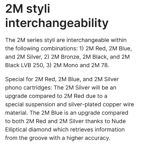

paolippe Inviato 5 Gennaio 2025 Condividi Inviato 5 Gennaio 2025 se hai acquistato una 2M Red, immagino che il tuo budget (che non hai specificato, mannaggia!) sia simile: se questo è vero ti suggerisco la Ortofon 2M Blue che è moooolto migliore come suono; se invece puoi arrivare a poco più di 500 EUR, sicuramente la HANA SH, non ci può essere nulla di meglio a quel prezzo. Provare per credere!!!! Ciao Paolo P.S. la Goldring 1042 che ti hanno consigliato in molti è davvero un'ottima testina, ma costerebbe poco meno della HANA (superiore) e non so se la trovi ancora perché è uscita di produzione parecchi anni fa. anche cambiare solo lo stilo alla tua RED mettendole quello della Blue sarebbe un'ottima scelta economica tra l'altro! Link al commento https://melius.club/topic/23315-upgrade-ortofon-2m-red/page/2/#findComment-1396348 Condividi su altri siti Altre opzioni di condivisione...

redpepper Inviato 5 Gennaio 2025 Condividi Inviato 5 Gennaio 2025 3 ore fa, il Marietto ha scritto: rimarchiata Audio Note la vende ad 1k anche Roksan Black era una 1042 Anche tu però stai facendo disinformazione, le IQ audio note e la Corus Black non sono semplicemente rimarchiate, usano il corpo Goldring ma hanno cantilever e puntine differenti sono versioni custom non sono una 1042 che è già lei un ottima testina. Altro appunto sugli stili di ricambio Ortofon, benchè meccanicamente compatibili uno stilo Black montato su un corpo di una Red non la trasforma in Black i corpi sono differenti. Link al commento https://melius.club/topic/23315-upgrade-ortofon-2m-red/page/2/#findComment-1396759 Condividi su altri siti Altre opzioni di condivisione...

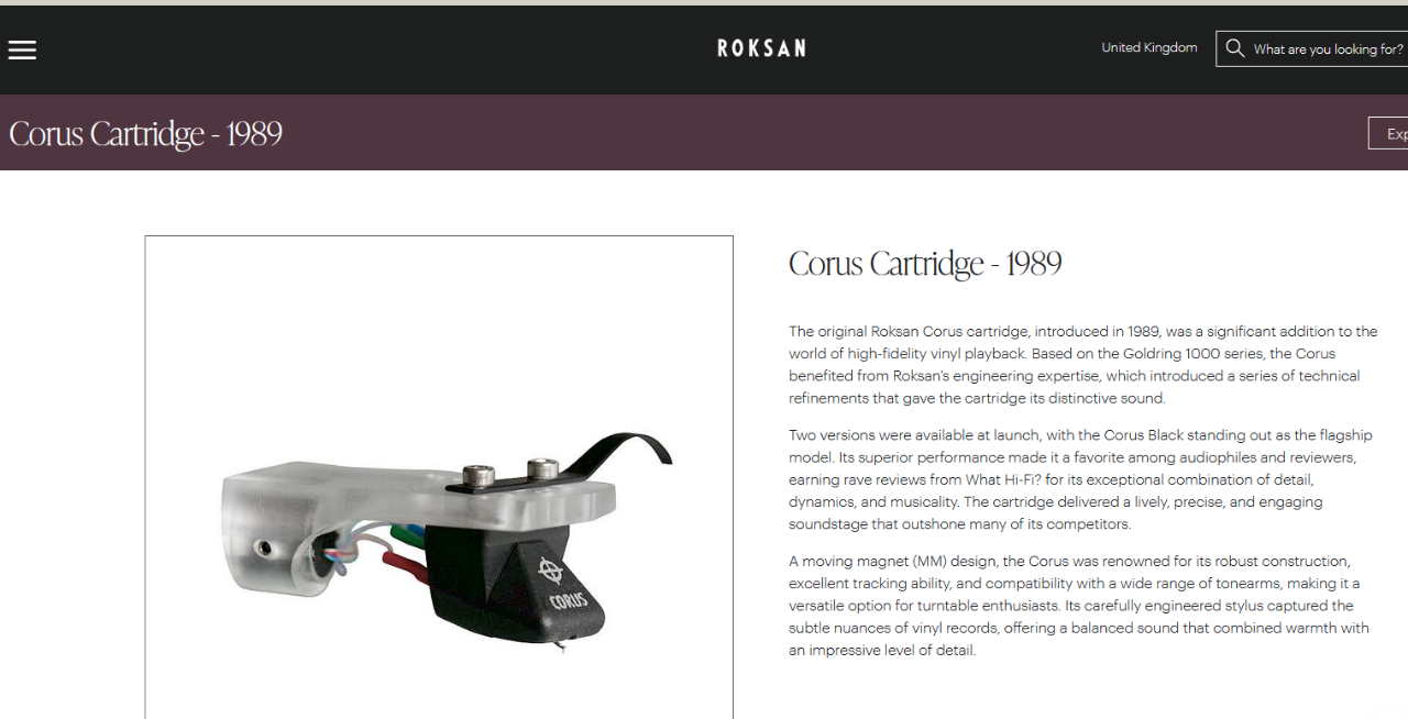

il Marietto Inviato 5 Gennaio 2025 Condividi Inviato 5 Gennaio 2025 @redpepper Mi rifaccio a quanto a suo tempo detto un rivenditore AN , ora ad esser sincero non saprei estetica a parte . l'operazione AN Uk dell'ex progettista Audio Innovation la fece uguale con Systemdeck . La Corus Black invece pare uguale nei numeri.. ma dai un occhiata tu che sei esperto. https://lptunes.com/products/roksan-corus-black-phono-cartridge-moving-magnet?variant=32713121675 Link al commento https://melius.club/topic/23315-upgrade-ortofon-2m-red/page/2/#findComment-1396800 Condividi su altri siti Altre opzioni di condivisione...
redpepper Inviato 5 Gennaio 2025 Condividi Inviato 5 Gennaio 2025 @il Marietto Differenze Cita Corus Black - Weight: 6.5g - Tracking force: 1.8-2.2 g - Frequency response: 20Hz-20kHz +/-2dB - Stylus type: Gyger II Cita 1042 - Weight: 6.3 g - Tracking force: 1.5 – 2.0 g (1.7 g nom.) -Frequency response: 20 Hz-20 kHz +/- 3 dB - Stylus type:Gyger S Audio Note ne produce 3 di IQ una con cantilever in titanio tutte 1042 rimarcate? Link al commento https://melius.club/topic/23315-upgrade-ortofon-2m-red/page/2/#findComment-1396818 Condividi su altri siti Altre opzioni di condivisione...

il Marietto Inviato 5 Gennaio 2025 Condividi Inviato 5 Gennaio 2025 1 ora fa, redpepper ha scritto: Corus Black - Weight: 6.5g - Tracking force: 1.8-2.2 g - Frequency response: 20Hz-20kHz +/-2dB - Stylus type: Gyger II tutte 1042 rimarcate? Magari... Monta uno stilo entry level o quasi , per caso è una 1012 rivisitata ? 1006 - D06 Elliptical 1012GX - D12 GX Gyger II 1022GX - D22 GX Gyger I 1042 - D42 Gyger S 1 Link al commento https://melius.club/topic/23315-upgrade-ortofon-2m-red/page/2/#findComment-1396886 Condividi su altri siti Altre opzioni di condivisione...
long playing Inviato 5 Gennaio 2025 Condividi Inviato 5 Gennaio 2025 @il Marietto Si vero. Dalle specifiche lo stilo Gyger " S " della 1042 e' superiore al Gyger " II " della derivata Corus Black. Tra l'altro ti diro' che acquistai " nuova " la Corus Black " ammaliato " dalle recensioni e forse per via delle aspettative rimasi un po' deluso , suono composto ed omogeneo ma nulla di particolare . Il confronto con la Stanton WOS 1 che gia' possedevo fu , a mio parere , in modo lampante nettamente a favore della Stanton che effettivamente aveva/ha quei quid in piu' da grande testina superiore in tutto , estensione superiore sia in basso che in alto , ariosita' , ampiezza di scena , qualita' e profondita' del basso , e non ultimo anche piu' alta in uscita a dispetto dei ben 6,5 mv dichiarati della Roksan Corus Black...quindi non veritieri o quanto meno occorre verificare come sono stati misurati ( vale anche per la 1042 ) , dai miei confronti l'uscita " pratica " e' equivalente ad orecchio a quella di una AT VM 95 da 4 mv. Sono dati quindi che occorre sapere come sono misurati , la Stanton WOS 1 sul libretto di accompagnamento dichiara 3 mv d'uscita ma posso assicurare che all'ascolto a parita' di guadagno del pre fono e regolazione volume dell'ampli esce sensibilmente piu' alta delle 1042/Corus Black , eguagliando testine da 5 mv come per es. l'Audiotecnica AT 155 lc. La Corus Black la rivendetti dopo poco tempo ad un amico. 1 Link al commento https://melius.club/topic/23315-upgrade-ortofon-2m-red/page/2/#findComment-1397046 Condividi su altri siti Altre opzioni di condivisione...

redpepper Inviato 5 Gennaio 2025 Condividi Inviato 5 Gennaio 2025 @il Marietto Roksan lo dice chiaramente che deriva dalla Goldring serie 1000 è solo rimarchiata o selezionata nessuno lo sa, Roksan dice che i loro ingegneri hanno apportato delle modifiche tecniche. Ci si può credere come no. 1 Link al commento https://melius.club/topic/23315-upgrade-ortofon-2m-red/page/2/#findComment-1397078 Condividi su altri siti Altre opzioni di condivisione...

long playing Inviato 6 Gennaio 2025 Condividi Inviato 6 Gennaio 2025 @redpepper 2 ore fa, redpepper ha scritto: Roksan dice che i loro ingegneri hanno apportato delle modifiche tecniche. Ci si può credere come no. Una cosa certa della Roksan Corus Black e Blue (c'era anche il modello blue meno costoso con stilo inferiore ) perche' visibile ( e l'ho potuto constatare ) e' il corpo piu' piccolo perche' rimpicciolito tagliando una parte di corpo posteriore e se ben ricordo il corpo stilo e' incollato al corpo principale. Per il resto non credo a modifiche della parte elettrica e meccanica. Link al commento https://melius.club/topic/23315-upgrade-ortofon-2m-red/page/2/#findComment-1397166 Condividi su altri siti Altre opzioni di condivisione...
