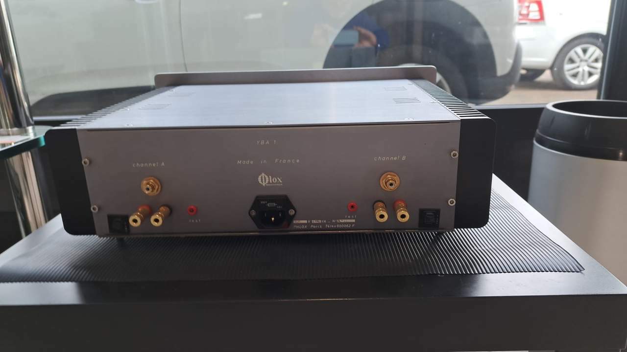

yonnas80 Inviato 9 Gennaio 2025 Condividi Inviato 9 Gennaio 2025 @andreaemme Temo anche io che se l'alternativa è secca ed è tra YBA3 e Classè, la coperta rischia di essere sempre un attimo corta. Cercando su Hi Fi Sharck non si riesce a trovare nulla? io ho trovato ora quanto segue: https://usato.audiograffiti.com/annunci/amplificatori-finali/255959/ https://usato.audiograffiti.com/annunci/amplificatori-finali/348352/ Il secondo link, in particolare, mi sembra davvero interessante; anche se è il primo ad offrire qualcosa di eccezionale. Link al commento https://melius.club/topic/23382-finale-class%C3%A8-audio-ca-201-e-diffusori-thiel-cs24/#findComment-1400080 Condividi su altri siti Altre opzioni di condivisione...

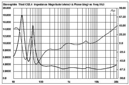

gianventu Inviato 9 Gennaio 2025 Condividi Inviato 9 Gennaio 2025 Si confermano diffusori ostici, costantemente sotto i 4ohm con punte in aree delicate sotto i 3ohm. Link al commento https://melius.club/topic/23382-finale-class%C3%A8-audio-ca-201-e-diffusori-thiel-cs24/#findComment-1400088 Condividi su altri siti Altre opzioni di condivisione...
