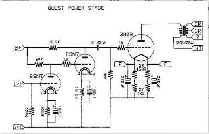

mariovalvola Inviato 19 Gennaio 2025 Condividi Inviato 19 Gennaio 2025 è questo lo schema? Link al commento https://melius.club/topic/23538-scelta-valvole-integrato-300b-6snt-5u4g/#findComment-1410200 Condividi su altri siti Altre opzioni di condivisione...
indifd Inviato 19 Gennaio 2025 Autore Condividi Inviato 19 Gennaio 2025 2 minuti fa, mariovalvola ha scritto: è questo lo schema? Temo che non sia possibile saperlo, il proprietario non è il costruttore, riportava solo le info che gli ha dato il costruttore. I TU Hammond (non ricordo il codice), mi pare che fossero anche costosi, come vanno? Link al commento https://melius.club/topic/23538-scelta-valvole-integrato-300b-6snt-5u4g/#findComment-1410204 Condividi su altri siti Altre opzioni di condivisione...
OLIMPIA2 Inviato 19 Gennaio 2025 Condividi Inviato 19 Gennaio 2025 23 minuti fa, mariovalvola ha scritto: è questo lo schema? Classico schema simil Sun Audio Link al commento https://melius.club/topic/23538-scelta-valvole-integrato-300b-6snt-5u4g/#findComment-1410223 Condividi su altri siti Altre opzioni di condivisione...
mariovalvola Inviato 19 Gennaio 2025 Condividi Inviato 19 Gennaio 2025 A me, non sono proprio mai piaciuti. Oltretutto, penso che Audio Note venda qualche TU ragionevolmente più simile agli originali previsti Non volevo sembrare "classista" ma un single ended fatto con roba modesta è un controsenso. "L'insalata russa" insieme agli Hammond è un mix davvero "sado-maso" 2 minuti fa, OLIMPIA2 ha scritto: Classico schema simil Sun Audio Potevano almeno riprendere il Reichert con i due stadi non accoppiati direttamente Link al commento https://melius.club/topic/23538-scelta-valvole-integrato-300b-6snt-5u4g/#findComment-1410225 Condividi su altri siti Altre opzioni di condivisione...
OLIMPIA2 Inviato 19 Gennaio 2025 Condividi Inviato 19 Gennaio 2025 2 minuti fa, mariovalvola ha scritto: Potevano almeno riprendere il Reichert con i due stadi non accoppiati direttamente Cambiava poco. Pilotare la 300B con mezza sezione di 6SN7 è comunque limitante. Link al commento https://melius.club/topic/23538-scelta-valvole-integrato-300b-6snt-5u4g/#findComment-1410229 Condividi su altri siti Altre opzioni di condivisione...
