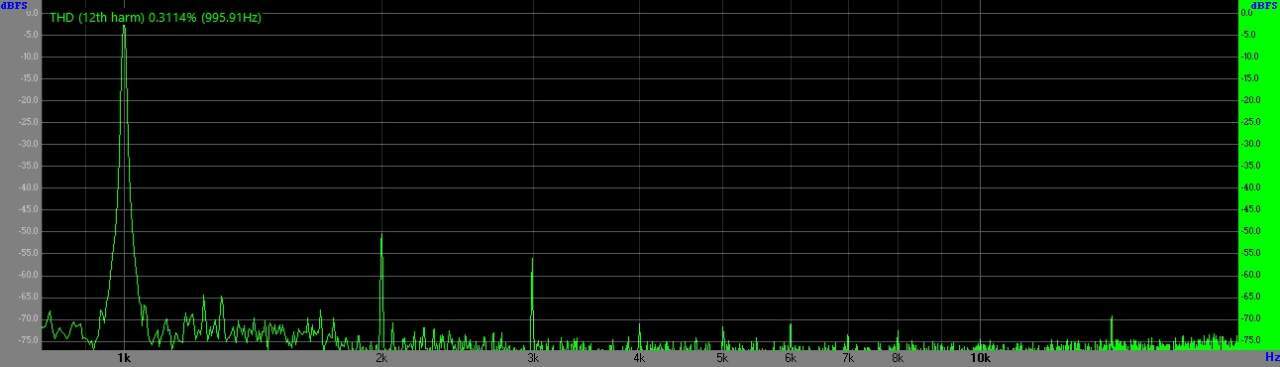

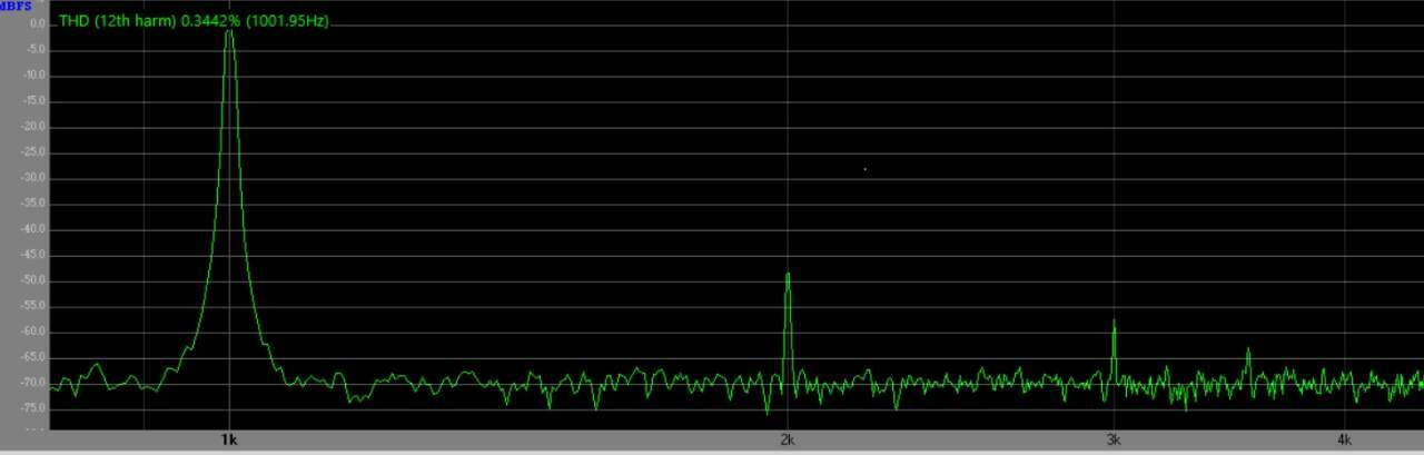

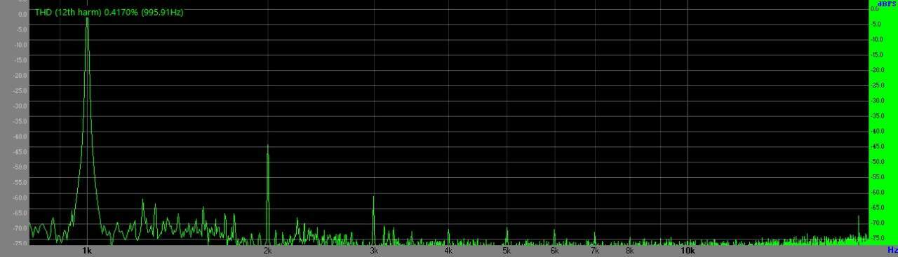

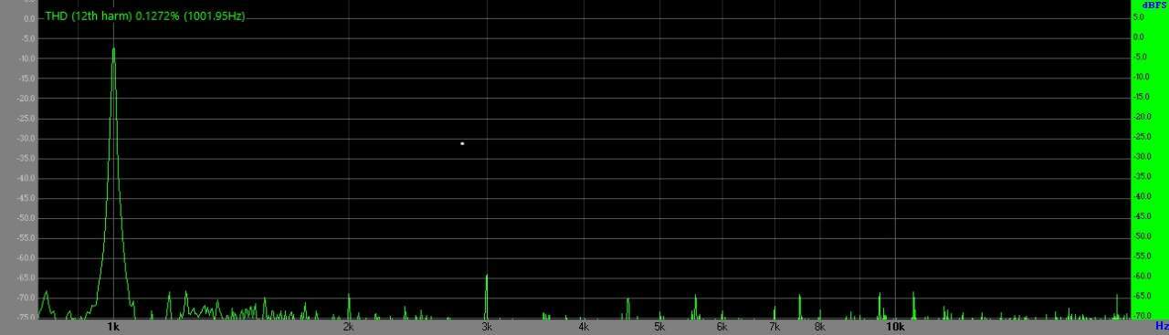

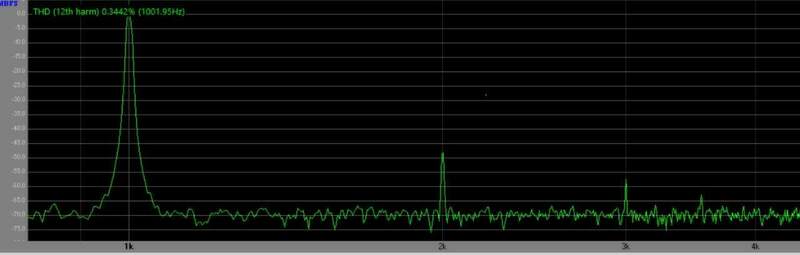

mariovalvola Inviato 25 Gennaio 2025 Condividi Inviato 25 Gennaio 2025 giusto per rinverdire la piacevole discussione, ecco cosa succede cambiando i tubi finali in un semplice single ended: 5U4, SRPP 6SN7, 300B. ho sempre usato le VT231 KEN RAD del 1944 ( con un minimo di selezione ho un bilanciamento tra i canali intorno a 0,1 dB ). Scusate per la qualità. Ho una scheda audio rumorosa WE300B Linlai replica WE FFT a 1KHz sotto, la EML Mesh ( espansa per problemi di rumore ) sotto, nuova WE300B sotto, la mitica ELROG300B Link al commento https://melius.club/topic/23538-scelta-valvole-integrato-300b-6snt-5u4g/page/4/#findComment-1417349 Condividi su altri siti Altre opzioni di condivisione...
