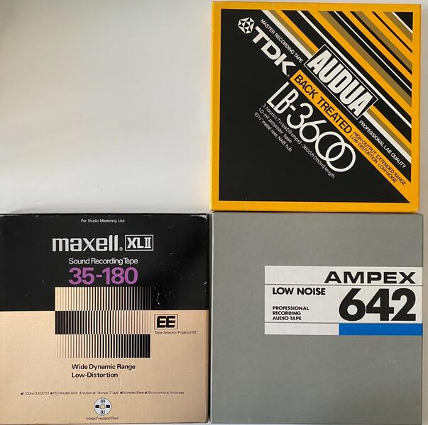

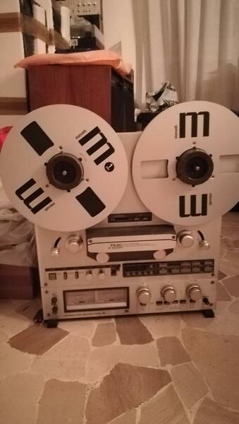

AR10Pgreco Inviato 2 Giugno 2021 Condividi Inviato 2 Giugno 2021 Buon giorno. Dopo 47 anni, ho finalmente soddisfatto un desiderio che ha avuto il sopravvento sulla razionalità circa l’utilità e il reale utilizzo di questo oggetto . Ho acquistato un registratore a bobine consumer. Un TEAC X1000R completo dei suoi Nab, della rara cover e di 2 bobine. Purtroppo non ho potuto ancora usarlo in quanto è stato danneggiato durante il trasporto ed ora si trova presso un centro assistenza di Verona. Sto recuperando delle bobine per incominciare ad usarlo, ma ho difficoltà a capire la qualità dei nastri ( sono abituato ai selettori sui d’eco a cassette NORMAL-CHROMO-METAL). Sul registratore trovo i seguenti selettori: LH-I, LH-II e EE, ma sulle scatole non trovo le diciture LH-I e LH-II. Per il momento ho acquistato 4 bobine AMPEX 642 ancora sigillate, 1 TDK ADUA L3600 sigillata (in arrivo) e poi il venditore mi ha lasciato 2 bobine da lui registrate TDK ADUA LB3600 è una MAXELL XL II EE. Che nastri con l’indicazione del modello mi potete consigliare? le Ampex 642 come si posizionano sul mercato a livello qualità? Per curiosità ho comprato anche dei nastri pre registrati con bobina in plastica 18cm. Devo comprarne 1 vuota da 18cm per accogliere il nastro o posso utilizzare senza problemi la bobina da cm 26 vuota in dotazione?Grazie per il Vostro aiuto e auguri un buon 2/6. Link al commento https://melius.club/topic/2370-bobine-per-teac-x1000r-reel-to-reel/ Condividi su altri siti Altre opzioni di condivisione...

ediate Inviato 2 Giugno 2021 Condividi Inviato 2 Giugno 2021 @AR10Pgreco Le Ampex le avrei lasciate perdere; sono nastri che spesso, direi spessissimo, purtroppo, sono vittime della “sticky sindrome” - il nastro diventa colloso, durante la registrazione o riproduzione comincia a “fischiare”, in ff o rew blocca addirittura il moto delle bobine - e sporca di una morchia collosa e marrone testine e capstan; l’unica è buttare il nastro. Ottimi invece i TDK e il Maxell; quest’ultimo è un nastro EE (equivalente ai tipo II nelle cassette) e va utilizzato in questa posizione (premere il tasto EE sul registratore); anche a 9,5cm/sec otterrai prestazioni strabilianti. Gli Audua sono nastri superlativi: vanno usati in posizione LH. La posizione LH-I differisce dalla LH-II per il bias che viene applicato, generalmente più basso (alti più in evidenza) rispetto alla posizione LH-II. Scegli tu stesso quella che ti sembra più fedele al segnale originale sfruttando il selettore tape/source. Per i nastri da 18, puoi continuare ad usare, come bobina ricevente, quella da 26. Ricorda, quando monti la bobina da 18 a sinistra, di selezionare la bobina piccola con il tasto “reel“ posizionato su “small” per applicare la giusta coppia al nastro. Bella macchina quel TEAC, ce l’ho pure io, nera con il case in legno originale color mogano, con il copribobine di plastica e la bobina ricevente TEAC RE-1003B nera. Link al commento https://melius.club/topic/2370-bobine-per-teac-x1000r-reel-to-reel/#findComment-106477 Condividi su altri siti Altre opzioni di condivisione...
ediate Inviato 2 Giugno 2021 Condividi Inviato 2 Giugno 2021 @AR10Pgreco Mi permetto, avendo lo stesso registratore, di darti qualche consiglio sui nastri. Nastri normali (similitudine con le cassette: tipo I): Ho trovato eccellenti i nastri TDK LX e GX; sono più moderni degli Audua, hanno una resa strepitosa sugli alti (io li uso in posizione LH-II) e rendono benissimo anche a bassa velocità, con o senza dbx. Altrettanto strepitosi i Maxell: i più "moderni" sono gli XL-I ma anche gli UD e UD-XL vanno benissimo; anch'essi rendono molto bene a bassa velocità e con il dbx; evita i Maxell LN perchè sono veramente scarsi. I BASF LPR-35 e DP26 sono nastri abbastanza buoni (da me rendono bene perchè Luca mi ha regolato il bias della posizione LH-I per il nastro LPR-35 moderno che è molto simile ai nastri BASF) ma abbisognano di essere "pilotati" a 19 cm/sec, pena una evidente chiusura sugli alti. Nastri di tipo EE (tipo II): ce ne sono fondamentalmente solo tre: i Maxell XL-II (ottimi); i TDK SA (ottimi); i BASF Chromdioxid EE (ottimi con riserva). Maxell e TDK possono essere usati a bassa o alta velocità, con o senza dbx, hanno una resa "commovente"; i BASF vanno benissimo finchè li si usa senza dbx; con il dbx diventano inascoltabili, rendono poco e male, registrano a bassissimo volume, una cosa inspiegabile. Appena si toglie il dbx hanno una resa paragonabile agli EE di TDK e Maxell. Nastri di altre marche: generalmente buoni gli Agfa PER 525/528 Professional e molto buoni i PEM 368/369 Professional; ottimo il PEM 468 Professional; non ti so parlare dei PEM 268 e 469, perchè non li ho mai avuti; buoni i Sony SLH; i Sony FeCr soffrono anch'essi della sticky-syndrome, ho dovuto buttare una bobina da 18; i nastri Revox sono generalmente buoni, ma avrebbero bisogno di un bias leggermente più basso di quello di fabbrica del TEAC (suonano leggermente cupi). Quando compri bobine così "vecchie", sigillate o usate, fai sempre scorrere il nastro avanti ed indietro ad alta velocità con il copribobine montato; noterai, dopo un paio di ff/rew, che in fondo allo stesso ci saranno residui (anche parecchi) del nastro che si va "sfaldando": è un fenomeno naturale, data l'età, quando però è "troppo", ti consiglio di pulire il nastro con un batuffolo di cotone asciutto stretto, ma non troppo, sul nastro con le dita azionando ff e rew; vedrai che uscirà... Link al commento https://melius.club/topic/2370-bobine-per-teac-x1000r-reel-to-reel/#findComment-106515 Condividi su altri siti Altre opzioni di condivisione...

AR10Pgreco Inviato 2 Giugno 2021 Autore Condividi Inviato 2 Giugno 2021 @ediate grazie Ediate hai fatto una disamina chiarissima e preziosa che stamperò come vademecum. In merito agli Ampex ero a conoscenza dell’effetto “sticker”, ma sui seguenti modelli: Ampex 456 457 406 407 prodotti dal '75 al '85 circa e 3M/Scotch 226 227. gli Ampex 642 non erano citati e dalla sigla ho pensato fossero di produzione più recente dei 456. Ora devo attendere che il bestione torni a casa guarito. Link al commento https://melius.club/topic/2370-bobine-per-teac-x1000r-reel-to-reel/#findComment-106709 Condividi su altri siti Altre opzioni di condivisione...
