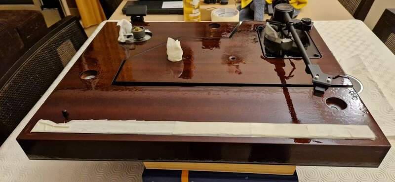

Elvinj Inviato 1 Febbraio 2025 Autore Condividi Inviato 1 Febbraio 2025 approfitto del "fermo macchina" per lavori di restauro. Avevo letto che per lucidare facilmente il piatto di alluminio si dovesse usare la "pasta iosso", ma ero scettico, dopo aver penato non poco col sidol avevo rinunciato. Poi ho deciso di provare e devo ricredermi. Si stende, si attendono due minuti e si rimuove con un panno morbido, et voilà, senza fatica il piatto è quasi a specchio! La foto non gli rende giustizia anche perché l'ho fatta quasi al buio... intanto è iniziato il trattamento del mobile a base di olio paglierino. La cappa andrà in carrozzeria perché è un lavoro troppo delicato. L'avevo messo in vendita ma rimuovo subito l'annuncio Link al commento https://melius.club/topic/23708-riparazione-thorens-td321/page/3/#findComment-1424726 Condividi su altri siti Altre opzioni di condivisione...
Alessandro Inviato 1 Febbraio 2025 Condividi Inviato 1 Febbraio 2025 2 ore fa, Elvinj ha scritto: La foto non gli rende giustizia molto bello, si vede bene comunque 2 ore fa, Elvinj ha scritto: L'avevo messo in vendita ma rimuovo subito l'annuncio e fai bene, il Thorens può essere come un diamante, "per sempre" Link al commento https://melius.club/topic/23708-riparazione-thorens-td321/page/3/#findComment-1424831 Condividi su altri siti Altre opzioni di condivisione...
Tronio Inviato 1 Febbraio 2025 Condividi Inviato 1 Febbraio 2025 4 ore fa, Elvinj ha scritto: L'avevo messo in vendita ma rimuovo subito l'annuncio Ottima decisione. Link al commento https://melius.club/topic/23708-riparazione-thorens-td321/page/3/#findComment-1424924 Condividi su altri siti Altre opzioni di condivisione...
Elvinj Inviato 6 Febbraio 2025 Autore Condividi Inviato 6 Febbraio 2025 Aggiornamento: nottolino della balestra sostituito. Sto procedendo col trattamento del mobile a base di olio paglierino... Link al commento https://melius.club/topic/23708-riparazione-thorens-td321/page/3/#findComment-1428705 Condividi su altri siti Altre opzioni di condivisione...
blucatenaria Inviato 6 Febbraio 2025 Condividi Inviato 6 Febbraio 2025 3 ore fa, Elvinj ha scritto: Sto procedendo col trattamento del mobile a base di olio paglierino... Se il mobile era già verniciato secondo me l'olio paglierino non aggiunge nulla. Anzi, unge e basta. Al limite una passatina leggera con una pasta da mobili o da carrozziere a grana fina. Link al commento https://melius.club/topic/23708-riparazione-thorens-td321/page/3/#findComment-1428868 Condividi su altri siti Altre opzioni di condivisione...
Elvinj Inviato 6 Febbraio 2025 Autore Condividi Inviato 6 Febbraio 2025 @blucatenaria molto dipende dal tipo di rivestimento, se impiallaccio naturale o laminato. Vi faccio sapere Link al commento https://melius.club/topic/23708-riparazione-thorens-td321/page/3/#findComment-1428886 Condividi su altri siti Altre opzioni di condivisione...
