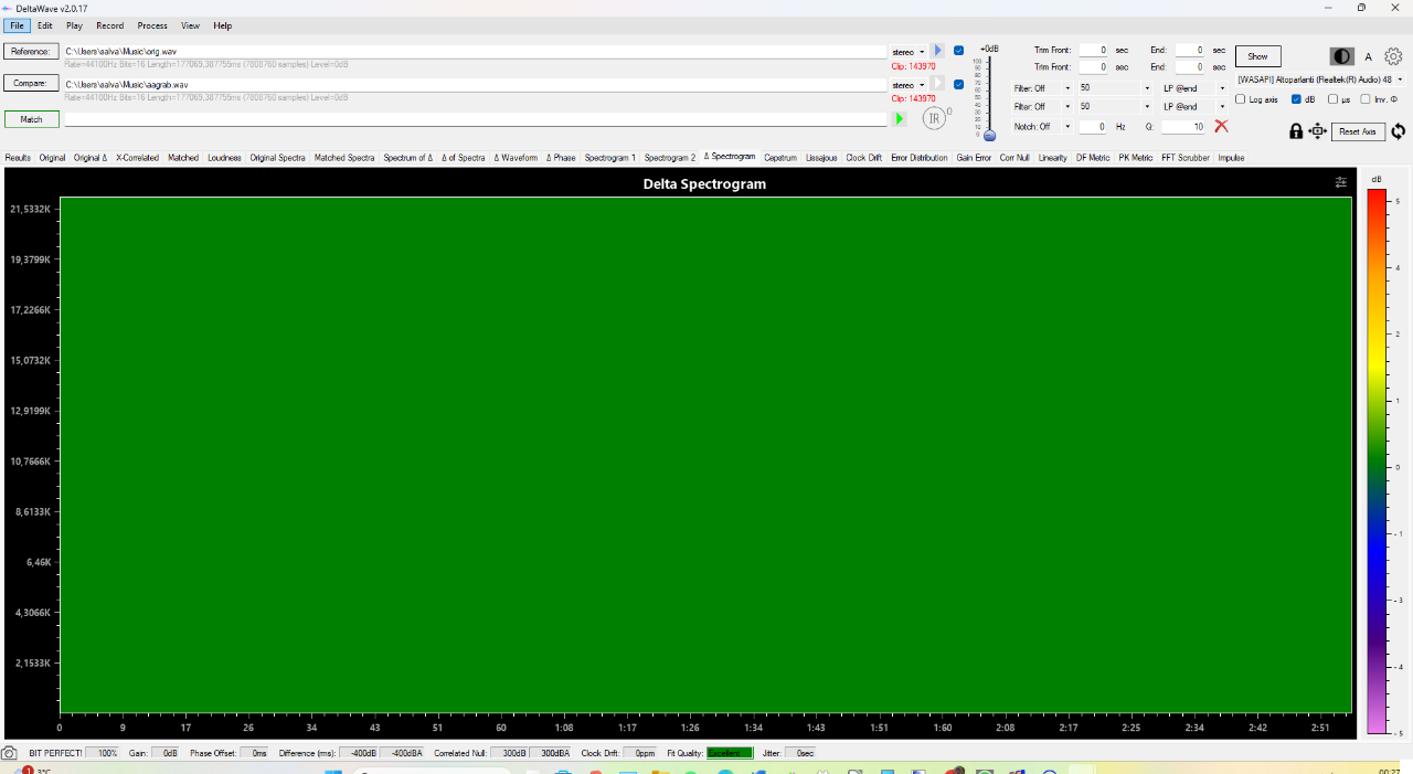

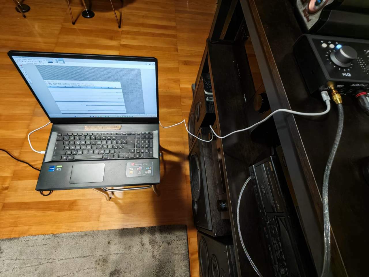

Digital Game Over, un test con misure sul digitale
49 minuti fa, widemediaphotography ha scritto:

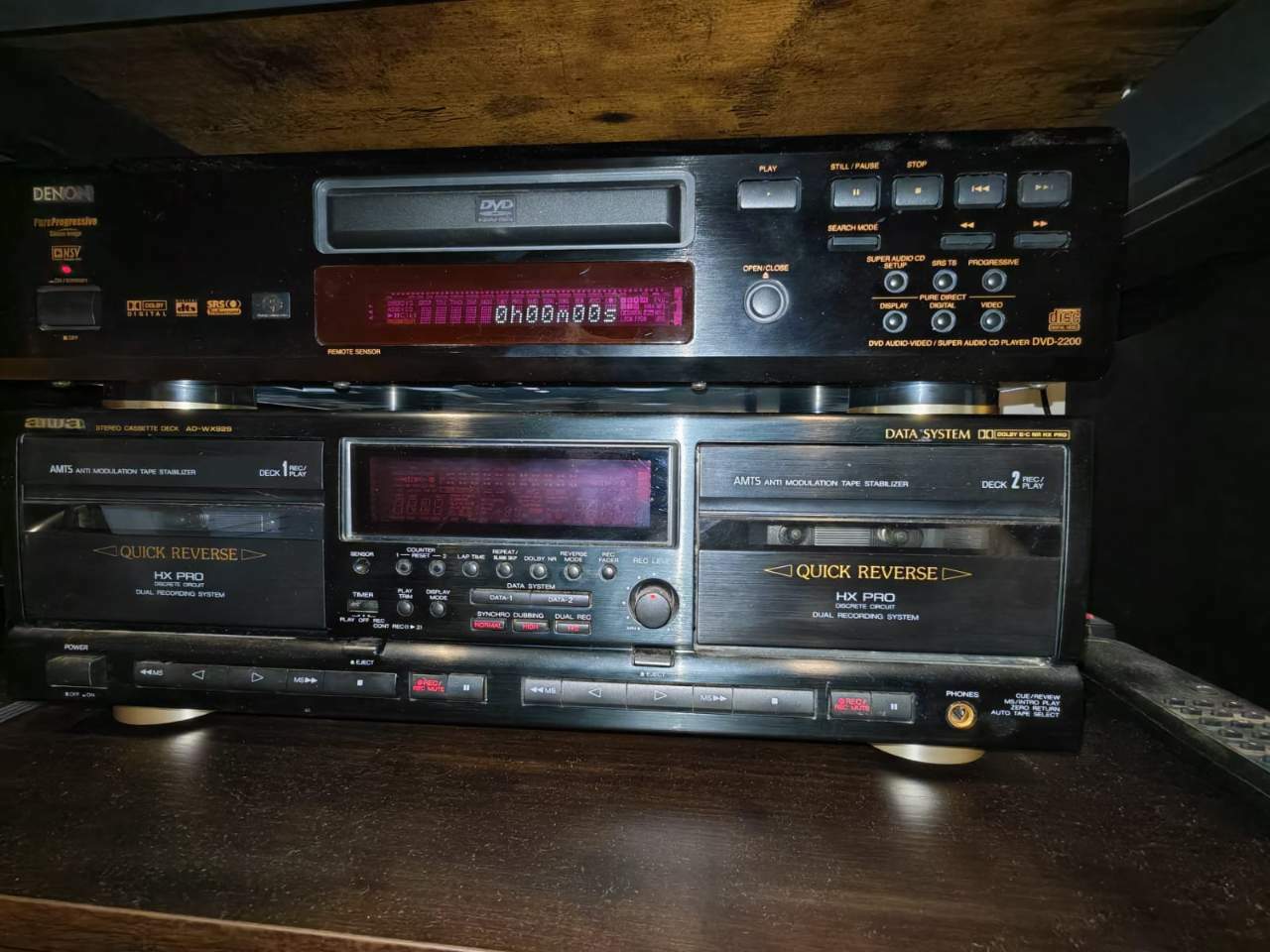

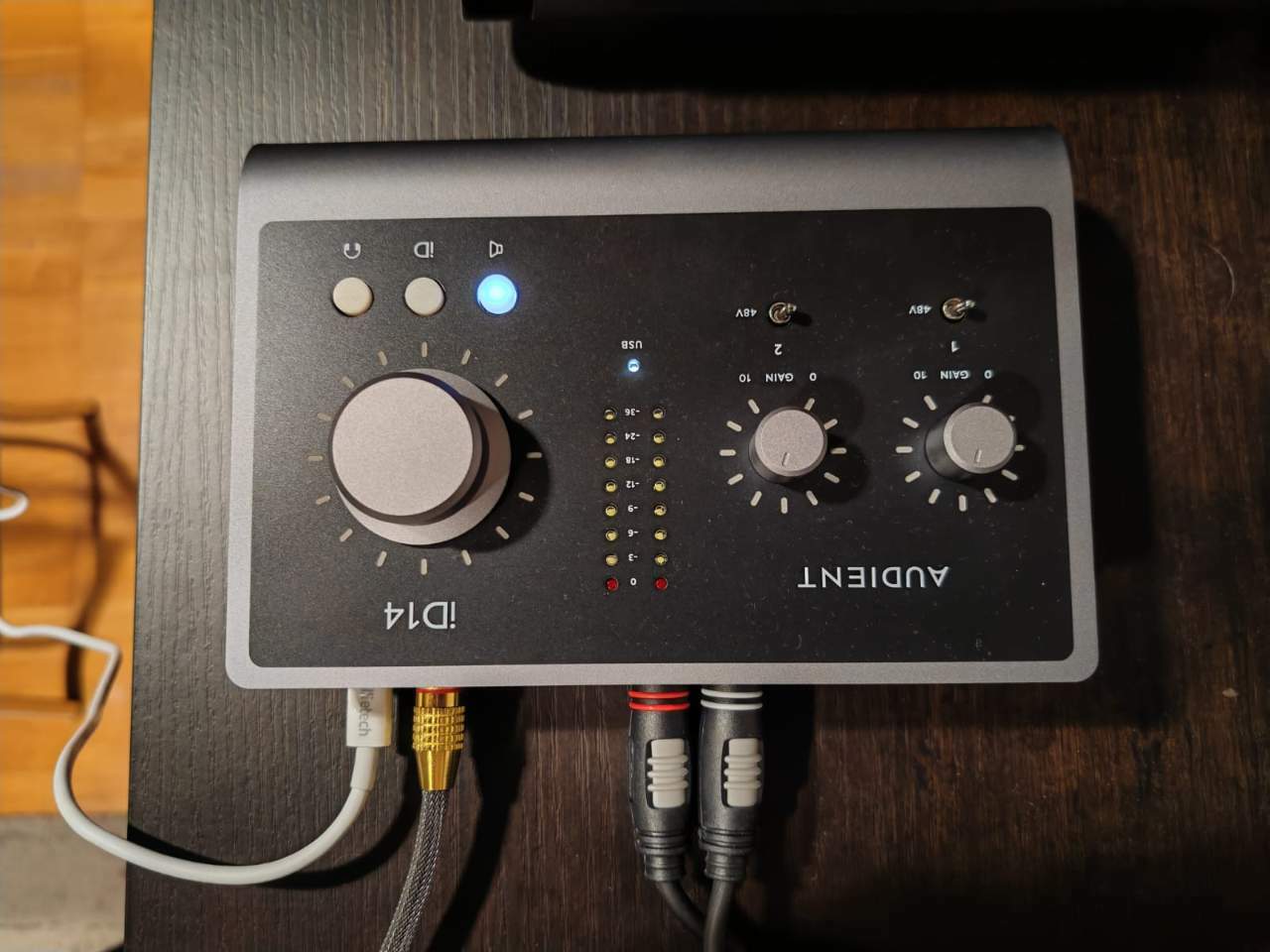

Impatto Limitato dell'Alimentazione Lineare in Sorgenti Digitali: L'utilizzo di alimentatori switching in entrambi i lettori testati (Denon DV2200 e Yamaha CD-S303 del precedente test) e l'ottenimento di risultati bit-perfect suggeriscono che l'alimentazione lineare potrebbe non apportare benefici significativi in termini di qualità del segnale digitale a livello di trasmissione e la connessione via ottica ha escluso che il flusso si possa inquinare durante il percorso e che l'estrazione è perfetta anche con l'impiego di alimentatore switching di modesta entità
Qui potrei non concordare proprio al 100% e ci potrebbero essere alcune delle differenze rilevate all'ascolto ( quando ve ne siano davvero...) tra meccaniche di alto livello o cmq con alimentazioni ben organizzate e quelle che lo sono meno (switching o non switching, non è solo lì il quibus)  , parlando di prodotti moderni , quindi escludiamo roba di prima di anni 2000. Una alimentazione non curata al meglio o il laser in funzione potrebbero (potrebbero, condizionale!) far rientrare dai cavi di alimentazione qualcosa che faccia una certa differenza e infici il suono complessivo in una certa misura (ipotesi ma forse qlcs più di una mera ipotesi), spiegando alcuni risultati di ascolto . Per le connessioni ottiche toslink del passato remoto posso garantire di aver fatto parecchie prove ( ma con apparecchi ante 2004, anzi ante 1999 sicuramente)  e all'ascolto le nefaste conseguenze le udiva chiunque con estrema facilità ( tieni conto che molti di noi siam  "veci" e dopo aver provato e riprovato abbiamo cassato quella soluzione, non riprovandoci mai più o limitandoci alle connessioni ottiche con standard superiori tipo AT&T). Anche vibrazioni o EMI potrebbero rientrare sotto forma di disturbo sempre dai cavi di alimentazione e andare verso gli altri componenti dell'impianto . Cmq tra le tante prove fatte abbandonai presto una bellissima VRDS a favore di una cosa 4 volte meno costosa ( suonavano uguali ) e poi son passato a meccaniche plasticose dei multilettori più recenti (idem, suono a posto e differenze praticamente nulle ) .

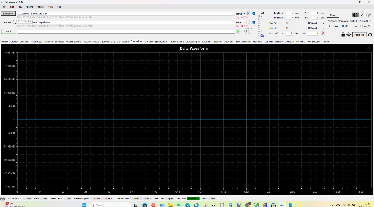

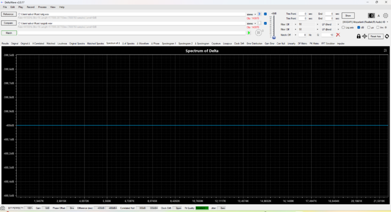

Infatti, il mio test mira a dimostrare esclusivamente l'influenza limitata della meccanica di trasporto, evidenziando come la performance di ascolto dipenda principalmente dal DAC. Per valutare correttamente la qualità d'ascolto, è essenziale, come hai sempre giustamente sostenuto, acquisire le misure alle uscite analogiche del DAC.
Come è noto e ampiamente documentato, un DAC di bassa qualità può manifestare differenze misurabili anche variando gli ingressi (USB, I2S, coassiale, ecc.) e l'alimentazione. Un DAC scadente rivelerà quindi differenze anche  significative soprattutto sull'immunità ad i disturbi sia di Sistema che di ground Loopback.
La tua prova comparativa tra il Mola Mola e il Topping D10 ha messo in luce in modo lampante queste dinamiche, rappresentando una pietra miliare nella comprensione approfondita delle reali performance dei componenti audio digitali."

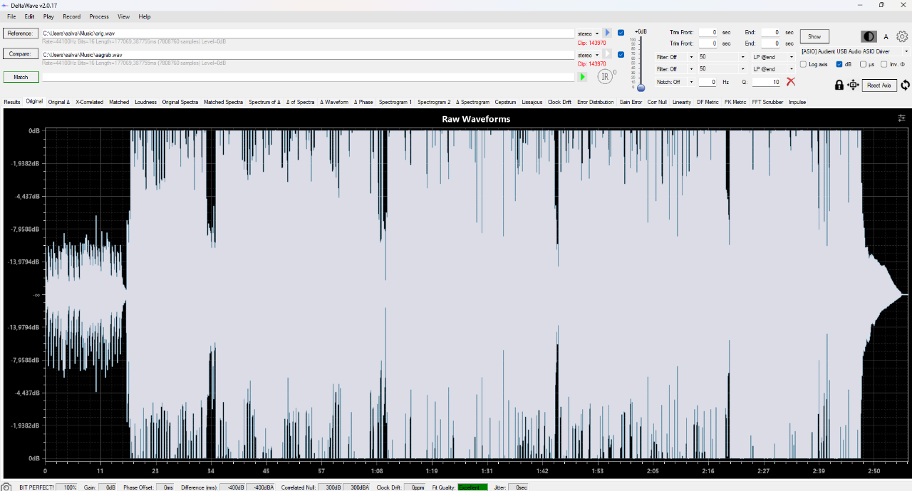

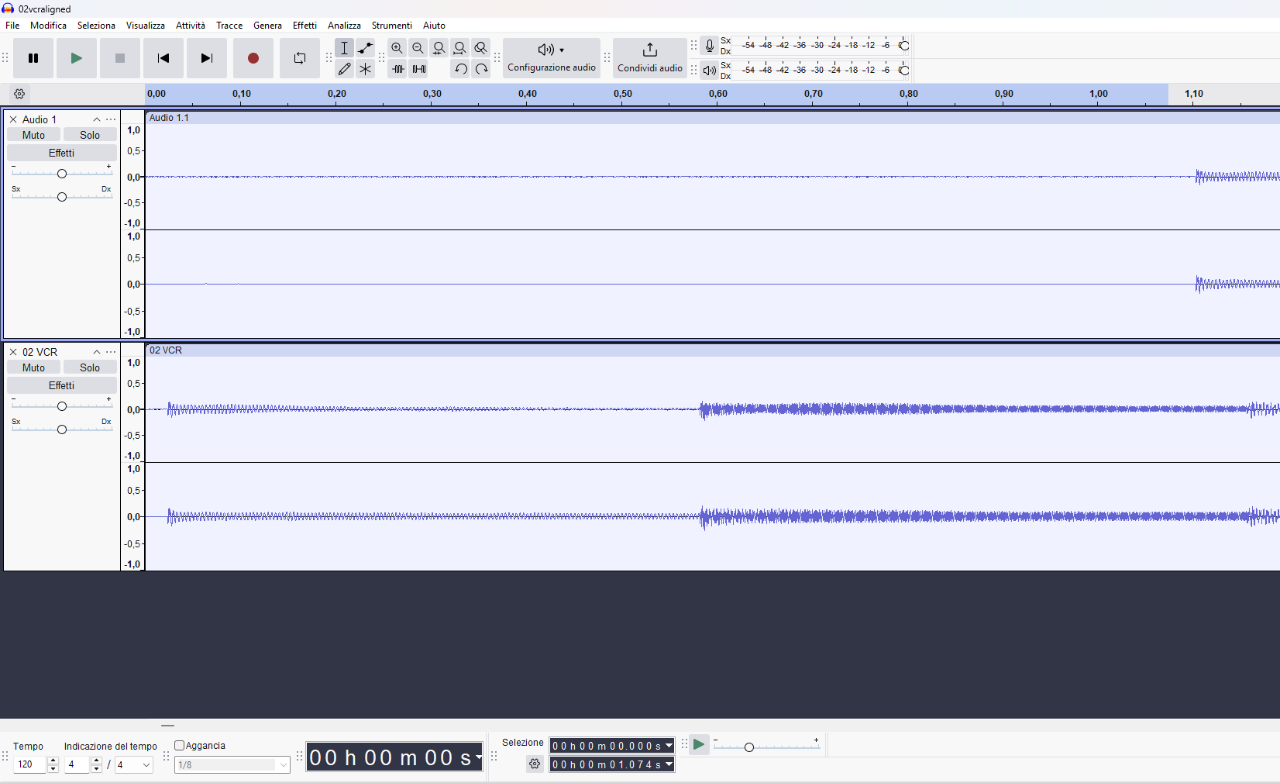

7 ore fa, widemediaphotography ha scritto:

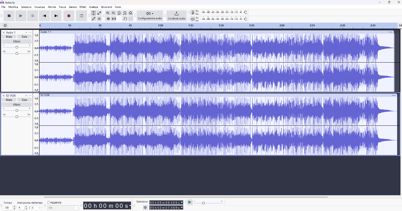

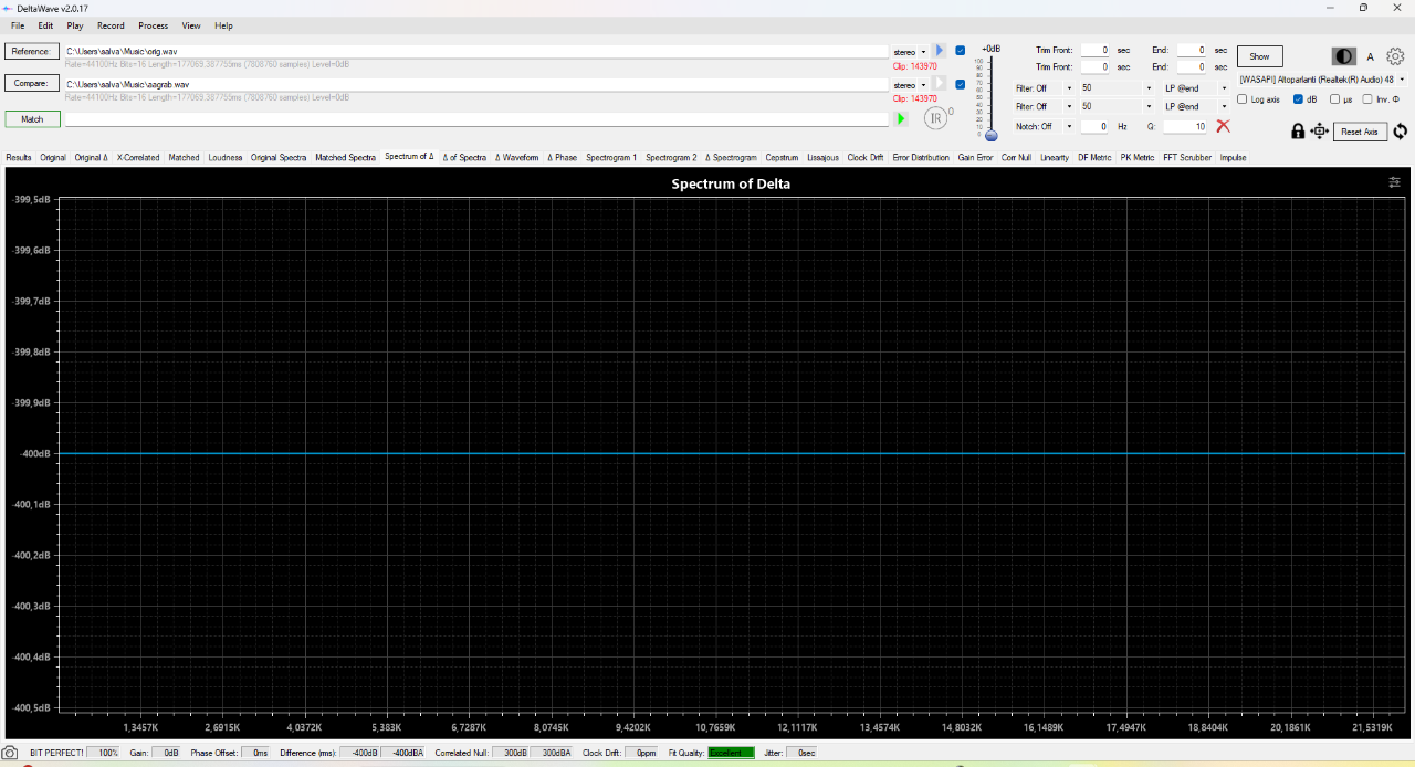

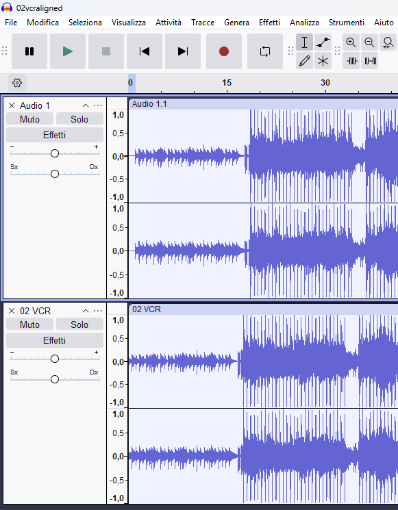

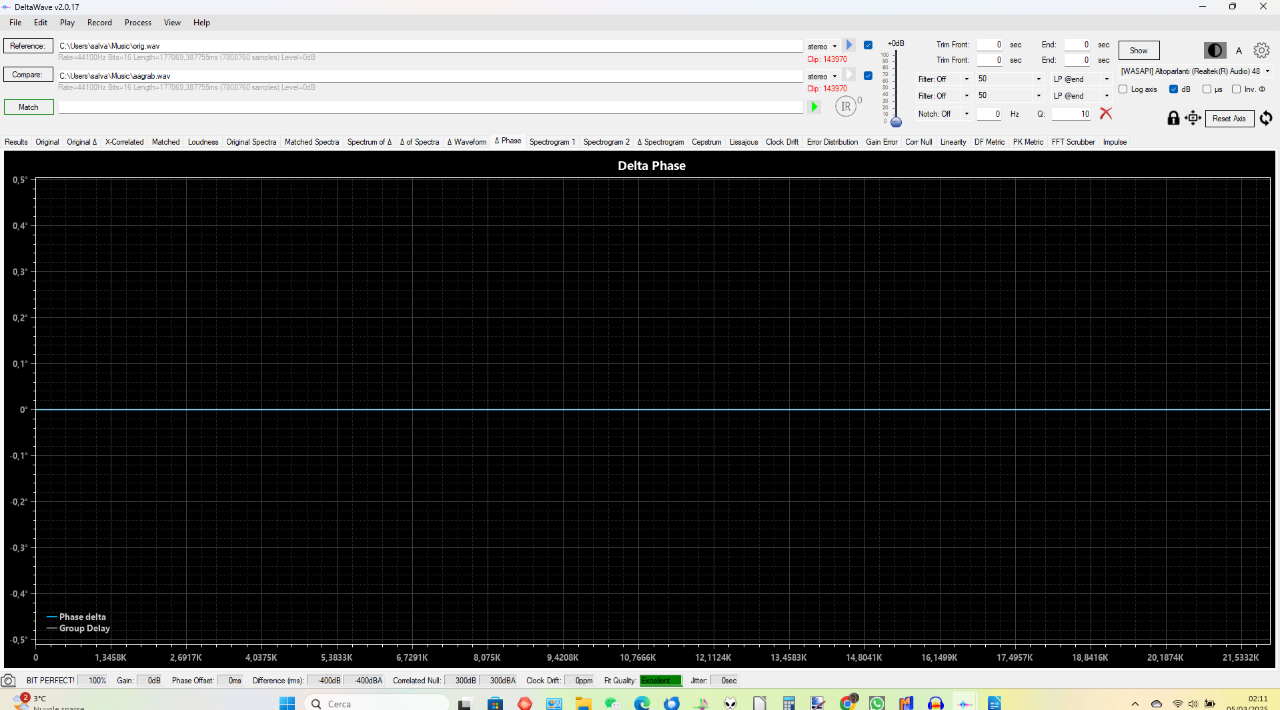

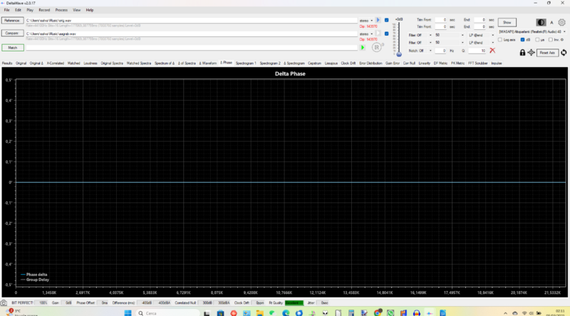

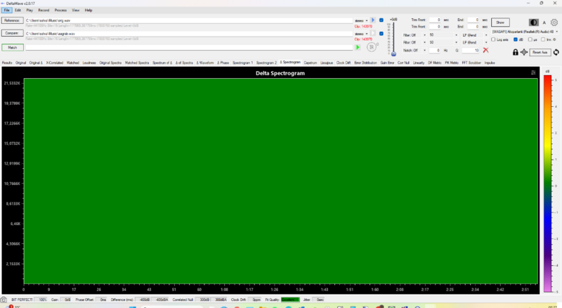

Allineamento manuale delle tracce in Audacity a livello di risoluzione "campione", data l'inefficacia dell'allineamento automatico di Deltawave.
Questo passaggio mi è "strano" :classic_smile:
Il mostruoso DW non ti ha allineato le tracce ??????
Nel caso (se hai ancora le due tracce intonse) possiamo vedere il perchè
