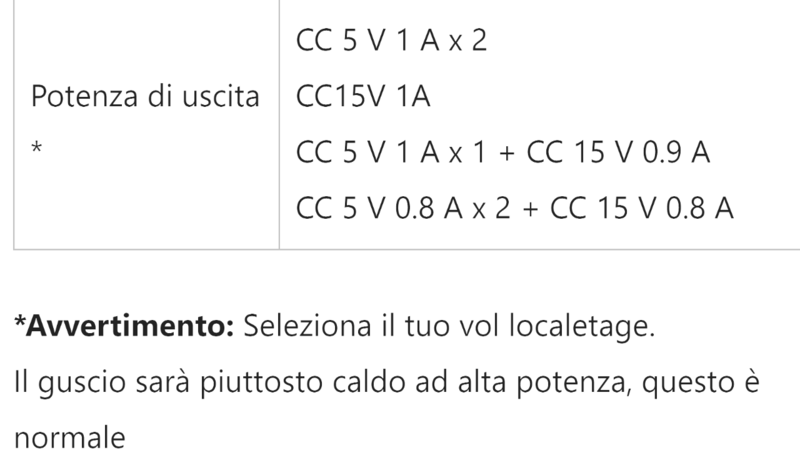

Mike27051958 Inviato 20 Marzo 2025 Condividi Inviato 20 Marzo 2025 Mi scuso in anticipo se questa non fosse la szione corretta Sull' alimentatore in oggetto , uno dei due ingressi USB puo essere utilizzato per alimentare il Wiim Pro? ( ovviamente uno dei due ingressi alimentera' un dac Topping ) Grazie Link al commento https://melius.club/topic/24558-alimentatore-topping-p-50/ Condividi su altri siti Altre opzioni di condivisione...
Dubleu Inviato 20 Marzo 2025 Condividi Inviato 20 Marzo 2025 No, hai 5watt in uscita 2 minuti fa, Mike27051958 ha scritto: Wiim Pro Ampli? Link al commento https://melius.club/topic/24558-alimentatore-topping-p-50/#findComment-1467194 Condividi su altri siti Altre opzioni di condivisione...
Mike27051958 Inviato 20 Marzo 2025 Autore Condividi Inviato 20 Marzo 2025 @Dubleu Unison Research Triode 25 Wiim pro intendo lo streamer Link al commento https://melius.club/topic/24558-alimentatore-topping-p-50/#findComment-1467196 Condividi su altri siti Altre opzioni di condivisione...
Dubleu Inviato 20 Marzo 2025 Condividi Inviato 20 Marzo 2025 Le due uscite 5V sono da 1a. Collegare entrambe le uscite non è affidabile, purtroppo. Nel p50 lo indicano. Ho provato ed effettivamente scalda moltissimo e poi si spegne Link al commento https://melius.club/topic/24558-alimentatore-topping-p-50/#findComment-1467211 Condividi su altri siti Altre opzioni di condivisione...
Mike27051958 Inviato 20 Marzo 2025 Autore Condividi Inviato 20 Marzo 2025 @Dubleu quindi conviene collegare solo il dac; non capisco allora il perche' delle due entrate Link al commento https://melius.club/topic/24558-alimentatore-topping-p-50/#findComment-1467218 Condividi su altri siti Altre opzioni di condivisione...
Dubleu Inviato 20 Marzo 2025 Condividi Inviato 20 Marzo 2025 È tirato per il collo con 5v1a su due uscite. Se lo uso molto si spegne. Poi wiin pro chiede 1,5a, proprio non va..non coprirebbe neppure il wiin da solo. Link al commento https://melius.club/topic/24558-alimentatore-topping-p-50/#findComment-1467291 Condividi su altri siti Altre opzioni di condivisione...
Dubleu Inviato 20 Marzo 2025 Condividi Inviato 20 Marzo 2025 Specifiche Tecniche WiiM Pro Streamer audio di rete, Ingresso alimentazione: USB Type-C, richiede 5 V, 1,5 A o superiore Adattatore in dotazione: 5 V, 2 A Direi che almeno 2A dedicati ci vogliono. Topping dice: non sono potenze continue cge riesce a sostenere. Spesso gli alimentatori lineari dichiarano la loro potenza, ma in RMS rendono diversamente Ci sono alimentatori anche costosi che dichiaravo 2,5A poi con 1.25-1.37 RMS non tengono. Nel tuo caso prenderei un 3A, sempre il doppio su alimentazione lineare. https://it.aliexpress.com/item/1005007331692450.html Questo solo per il Wiim su aliexspress, vedi che anche loro raddoppiano. Per tutti e due: https://www.audiophonics.fr/en/hifi-power-supply/allo-shanti-dual-regulated-linear-power-supply-5v-3a-5v-1a-p-14009.html E' ottimo, non te ne pentirai, anche in caso di up-grade elettroniche. Topping ha un ripple di 1mV (millivolt) Shanti di 0.00008 mV. Forse sprecato ma definitivo, vendi P50. Parlo per esperienza; 1mV d ripple è alto. E' meglio di uno switch che balla dai 30 ai 200mV Andare a 0,1mV giù migliori molto; scendere sotto l'ordine dai 0,001 soddisfa moltissime elettroniche. Per consum di questo ordine hai qualità da vendere. Altri alimentatori hanno quasi tutti ripple maggiori. Il P50 è la base della base. 1 Link al commento https://melius.club/topic/24558-alimentatore-topping-p-50/#findComment-1467303 Condividi su altri siti Altre opzioni di condivisione...
Mike27051958 Inviato 20 Marzo 2025 Autore Condividi Inviato 20 Marzo 2025 @Dubleu grazie👍sei stato molto esaustivo per il momento utilizzero’ il P50 solo per il dac, poi a seguire lo metterò’ in vendita e prenderò’ magari uno di quelli da te consigliati Continuo a non capire il perché’ della doppia presa USB sul P50….a cosa dovrebbe servire? Link al commento https://melius.club/topic/24558-alimentatore-topping-p-50/#findComment-1467315 Condividi su altri siti Altre opzioni di condivisione...

Dubleu Inviato 20 Marzo 2025 Condividi Inviato 20 Marzo 2025 45 minuti fa, Mike27051958 ha scritto: cosa dovrebbe servire? Forse ad alimentare 2x0,6 in sicurezza? Link al commento https://melius.club/topic/24558-alimentatore-topping-p-50/#findComment-1467354 Condividi su altri siti Altre opzioni di condivisione...
Mike27051958 Inviato 20 Marzo 2025 Autore Condividi Inviato 20 Marzo 2025 @Dubleu quindi 2 apparecchi con un assorbimento minore? Link al commento https://melius.club/topic/24558-alimentatore-topping-p-50/#findComment-1467403 Condividi su altri siti Altre opzioni di condivisione...
Dubleu Inviato 21 Marzo 2025 Condividi Inviato 21 Marzo 2025 Si Link al commento https://melius.club/topic/24558-alimentatore-topping-p-50/#findComment-1467522 Condividi su altri siti Altre opzioni di condivisione...
Mike27051958 Inviato 21 Marzo 2025 Autore Condividi Inviato 21 Marzo 2025 @Dubleu ok chiarissimo anche se dispiaciuto Link al commento https://melius.club/topic/24558-alimentatore-topping-p-50/#findComment-1467531 Condividi su altri siti Altre opzioni di condivisione...
