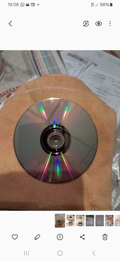

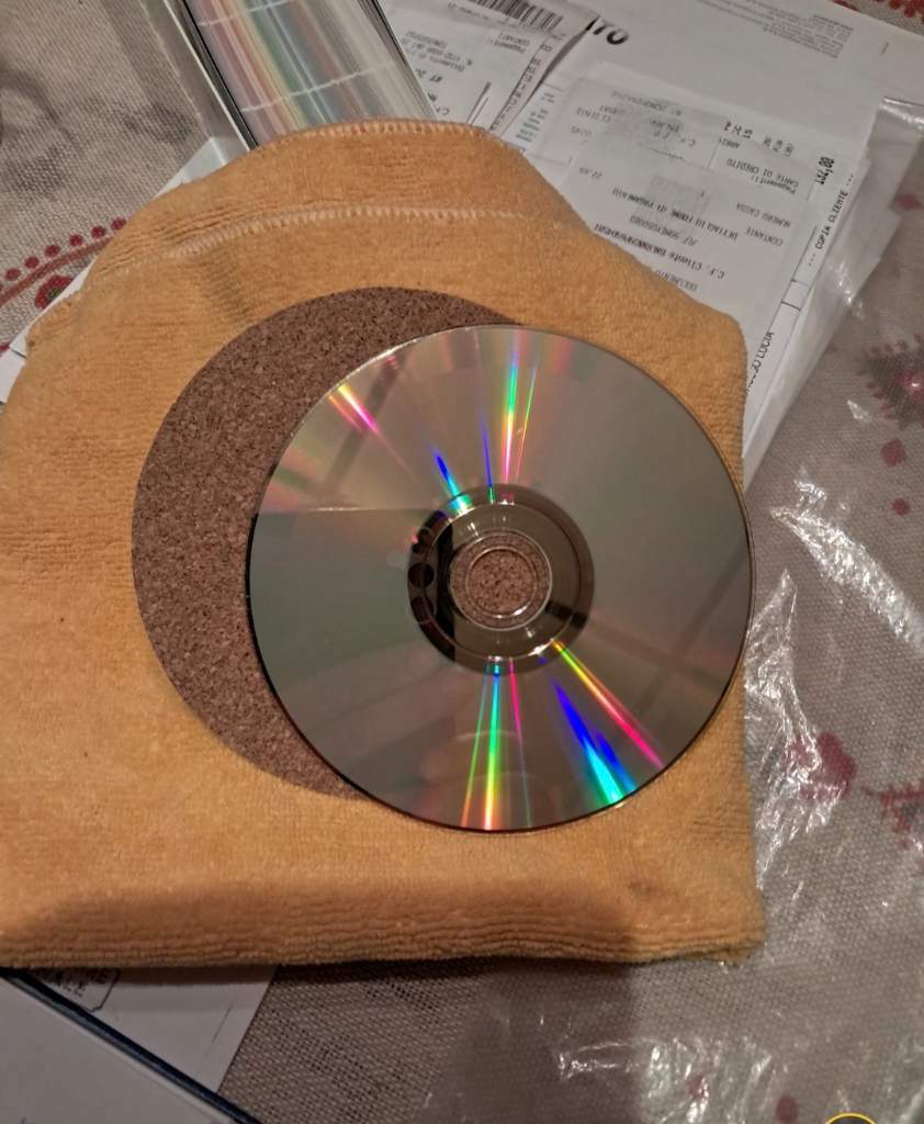

Morini Gianmarco Inviato 25 Marzo 2025 Autore Condividi Inviato 25 Marzo 2025 Questa la descrizione dell'Ingegnere: Il piattello completamente planare e ottenuto dal composito fibra di carbonio/sughero aderisce perfettamente a tutta la superficie del disco dissipando e trasformando in energia termica qualsivoglia vibrazione. D'altronde le proprietà dei materiali impiegati sono più che note. Anche il "pomello" è ottenuto attraverso la sovrapposizione di tanti strati di fibra di carbonio legati con resina, contribuendo alla dissipazione delle vibrazioni. Funziona meglio dell'originale perché esso si basa sulle sole proprietà gravitazionali, ma agisce solo sul centro, e nulla può sull'intera superficie e in special modo sul diametro esterno, che è quello più soggetto alle vibrazioni com'è noto agli appassionati di analogico. Il suo peso estremamente ridotto inoltre agevola il funzionamento del motore spindle di tipo brushless, non corrode i cuscinetti reggispinta e provoca un minore intervento del correttore degli errori. Il risultato è un suono più libero, più ampio e definito, con maggiori dettagli ed armoniche. Una precisazione: il piattello dove si poggia il disco presenta una struttura a tronco di cono spinta da una molla. Questa struttura rientra con il peso del clamper originale, ma spinge troppo con quello in fibra, pertanto è stato necessario un deponziamento del 50% della molla di spinta. Ovviamente in fase di incollaggio e messa a punto il piattello è soggetto ad una perfetta equilibratura, che risulta evidente posizionandolo sul disco e facendolo ruotare a mano: esso pur ruotando sembra praticamente fermo. La lavorazione è effettuata a macchina Link al commento https://melius.club/topic/24630-clamp-per-scd1777es/page/3/#findComment-1472071 Condividi su altri siti Altre opzioni di condivisione...

Oscar Inviato 26 Marzo 2025 Condividi Inviato 26 Marzo 2025 Letta la "spiegazione tecnica" sul clamp "modificato"... Praticamente il vantaggio è tutto nel disco che smorza lo "sfarfallio" del dischetto mentre gira, mentre si è dovuta modificare la molla dello spider perche GIUSTAMENTE calcolata per il pressore originale, essendo piu pesante, risulta troppo dura con quello piu leggero... Sinceramente non toccherei la molla dello spider. Se proprio volete fare una prova, mettete un semplice disco stabilizzatore tra disco e blocco originale e sentite l'effetto che fa. Cosa molto piu salutare per il lettore e perfettamente reversibile in un attimo(senza sminchiettare assi e molle motore...) Link al commento https://melius.club/topic/24630-clamp-per-scd1777es/page/3/#findComment-1472619 Condividi su altri siti Altre opzioni di condivisione...

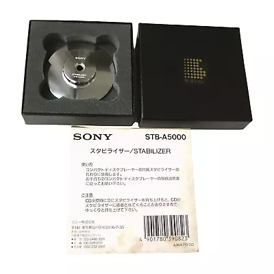

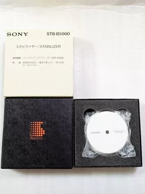

Oscar Inviato 26 Marzo 2025 Condividi Inviato 26 Marzo 2025 @Morini Gianmarco ti do una dritta: prova il pressadisco del lettore Sony serie XA e poi mi dici. Link al commento https://melius.club/topic/24630-clamp-per-scd1777es/page/3/#findComment-1472892 Condividi su altri siti Altre opzioni di condivisione...
Oscar Inviato 26 Marzo 2025 Condividi Inviato 26 Marzo 2025 Gli ingegneri Sony avevano gia pensato a tutto... Link al commento https://melius.club/topic/24630-clamp-per-scd1777es/page/3/#findComment-1472894 Condividi su altri siti Altre opzioni di condivisione...
Oscar Inviato 26 Marzo 2025 Condividi Inviato 26 Marzo 2025 Anche in ceramica... Correggo: Corian Link al commento https://melius.club/topic/24630-clamp-per-scd1777es/page/3/#findComment-1472901 Condividi su altri siti Altre opzioni di condivisione...
Morini Gianmarco Inviato 26 Marzo 2025 Autore Condividi Inviato 26 Marzo 2025 @Oscar Sono per il cdp-xa7es e l'x5000... Link al commento https://melius.club/topic/24630-clamp-per-scd1777es/page/3/#findComment-1473069 Condividi su altri siti Altre opzioni di condivisione...
Oscar Inviato 26 Marzo 2025 Condividi Inviato 26 Marzo 2025 @Morini Gianmarco sono da provare. Il perno è lo stesso. Link al commento https://melius.club/topic/24630-clamp-per-scd1777es/page/3/#findComment-1473105 Condividi su altri siti Altre opzioni di condivisione...
