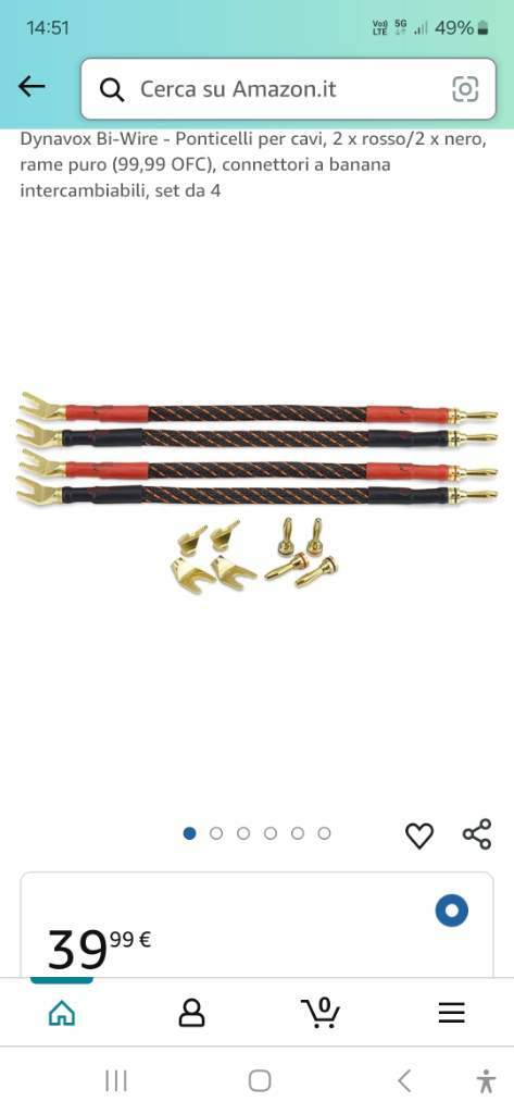

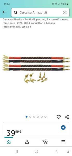

Giannimorandi Inviato 29 Marzo 2025 Condividi Inviato 29 Marzo 2025 Poi è sempre meglio un buon cavo che due mediocri magari sostituire i ponticelli metallici sui diffusori con due spezzoni di cavo anche essi terminati con forcelle.e banane Link al commento https://melius.club/topic/24675-collegamento-monowiring-o-biwiring-con-proac-d15/#findComment-1475197 Condividi su altri siti Altre opzioni di condivisione...
Coltr@ne Inviato 29 Marzo 2025 Condividi Inviato 29 Marzo 2025 @Ggr bisognerebbe onoscere impedenza modulo fase e fattore di smorzamento per dimensionare 2 minuti fa, Giannimorandi ha scritto: Poi è sempre meglio un buon cavo che due mediocri magari sostituire i ponticelli metallici sui diffusori con due spezzoni di cavo anche essi terminati con forcelle.e banane A cosa ti riferisci, quali morsetti usi Link al commento https://melius.club/topic/24675-collegamento-monowiring-o-biwiring-con-proac-d15/#findComment-1475201 Condividi su altri siti Altre opzioni di condivisione...
Giannimorandi Inviato 29 Marzo 2025 Condividi Inviato 29 Marzo 2025 Anche una cosa simile al posto dei lamierini che di solito vengono messi nei morsetti Link al commento https://melius.club/topic/24675-collegamento-monowiring-o-biwiring-con-proac-d15/#findComment-1475211 Condividi su altri siti Altre opzioni di condivisione...
Coltr@ne Inviato 29 Marzo 2025 Condividi Inviato 29 Marzo 2025 17 minuti fa, Giannimorandi ha scritto: @Napoli le terminazioni sono importanti forcelle o banane che siano, con il cavo spellato non c'è un contatto sicuro nemmeno stringendo i morsetti fino a spannarli Ho sbagliato a citare, imho se il morsetto è valido, nessuna spina e meglio di qualsiasi Link al commento https://melius.club/topic/24675-collegamento-monowiring-o-biwiring-con-proac-d15/#findComment-1475214 Condividi su altri siti Altre opzioni di condivisione...
Ggr Inviato 29 Marzo 2025 Condividi Inviato 29 Marzo 2025 Può essere buona quanto vuole una forcella o una banana, ma sarà sempre e comunque un punto di contatto in più che non può altro che far aumentare la resistrnza. Io ho spellato i miei cavi per.5 cm, li ho infilati nei morsetti dei woofer, fatti continuare dritti senza interruzione in quelli dei tweeter. Nessun ponticello nessuna interruzione del cavo. Meno di cosi non si può. 2 Link al commento https://melius.club/topic/24675-collegamento-monowiring-o-biwiring-con-proac-d15/#findComment-1475223 Condividi su altri siti Altre opzioni di condivisione...

Giannimorandi Inviato 29 Marzo 2025 Condividi Inviato 29 Marzo 2025 @Ggr il contatto è minore di una forcella, inoltre si ossidano i fili spellati divenendo scuro il rame ostacolando il contatto ancora di più almeno facci sopra una colata di stagno per prevenire la ossidazione Link al commento https://melius.club/topic/24675-collegamento-monowiring-o-biwiring-con-proac-d15/#findComment-1475236 Condividi su altri siti Altre opzioni di condivisione...
Ggr Inviato 29 Marzo 2025 Condividi Inviato 29 Marzo 2025 3 minuti fa, Giannimorandi ha scritto: @Ggr il contatto è minore di una forcella, inoltre si ossidano i fili spellati divenendo scuro il rame ostacolando il contatto ancora di più almeno facci sopra una colata di stagno per prevenire la ossidazione Scusa. Ma non esiste proprio. Il contatto della forcella, è un contatto in più. (Cavo forcella, + forcella morsetto diffusore), senza forcella hai un solo contatto ( cavo con morsetto diffusore) Due contatti contro uno. Non può essere minore di un contatto che non c'è. Per quanto riguarda l'ossido, problema insesitente. Ma se uno vuole togliersi i dubbi, una volta ogni 3 o 4 mesi, svita e riavvita i morsetti. 5 minuti in tutto. Link al commento https://melius.club/topic/24675-collegamento-monowiring-o-biwiring-con-proac-d15/#findComment-1475239 Condividi su altri siti Altre opzioni di condivisione...
