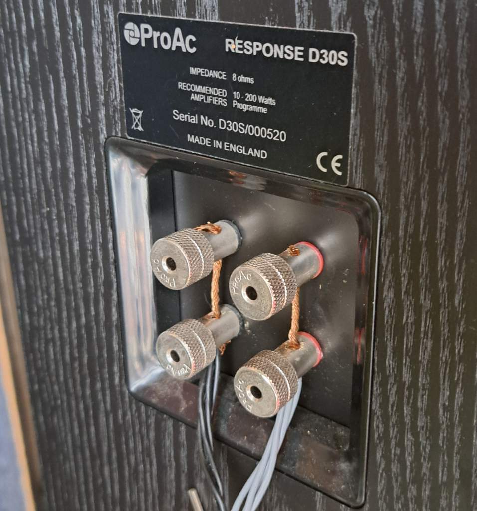

Ggr Inviato 30 Marzo 2025 Condividi Inviato 30 Marzo 2025 Per chi è curioso e ha tempo/voglia di sperimentare, sui forum stranieri di possessori di proac, sostengono che i migliori risultati li ottengono con monowiring, collegando il posotivo direttamene al morsetto positivo del tweteeer, il il negativo direttamente al negativo del woofer. Ovviamente poi collegando il resto come ho descrtitto sopra. Omestamente non ho mai provato. Link al commento https://melius.club/topic/24675-collegamento-monowiring-o-biwiring-con-proac-d15/page/3/#findComment-1475761 Condividi su altri siti Altre opzioni di condivisione...

Mike27051958 Inviato 30 Marzo 2025 Condividi Inviato 30 Marzo 2025 @Ggr lasciando i ponticelli di serie? Link al commento https://melius.club/topic/24675-collegamento-monowiring-o-biwiring-con-proac-d15/page/3/#findComment-1475820 Condividi su altri siti Altre opzioni di condivisione...
Mike27051958 Inviato 30 Marzo 2025 Condividi Inviato 30 Marzo 2025 @Ggr scusami, intendevo lasciando i ponticelli di serie è positivo su tweeter e negativo su woofer? Link al commento https://melius.club/topic/24675-collegamento-monowiring-o-biwiring-con-proac-d15/page/3/#findComment-1475825 Condividi su altri siti Altre opzioni di condivisione...
Ggr Inviato 30 Marzo 2025 Condividi Inviato 30 Marzo 2025 Adesso, Mike27051958 ha scritto: @Ggr lasciando i ponticelli di serie? No. Come vedi li ho tolti. Il filo entra dal morsetto sotto e continua siano al morsetto superiore, senza interruzione. Link al commento https://melius.club/topic/24675-collegamento-monowiring-o-biwiring-con-proac-d15/page/3/#findComment-1475826 Condividi su altri siti Altre opzioni di condivisione...

Ggr Inviato 30 Marzo 2025 Condividi Inviato 30 Marzo 2025 Adesso, Mike27051958 ha scritto: @Ggr scusami, intendevo lasciando i ponticelli di serie è positivo su tweeter e negativo su woofer? No. Come vedi in foto, ma un cavo entra da sopra e prosegue sotto, l!altro entra sotto e prosegue sopra. Link al commento https://melius.club/topic/24675-collegamento-monowiring-o-biwiring-con-proac-d15/page/3/#findComment-1475829 Condividi su altri siti Altre opzioni di condivisione...
Mike27051958 Inviato 30 Marzo 2025 Condividi Inviato 30 Marzo 2025 @Ggr visto, ma mi riferivo a quello che dicevi sul collegamento preferito da possessori Proac che collegano il positivo sul tweeter e il negativo sul woofer quindi con i ponticelli di serie? Link al commento https://melius.club/topic/24675-collegamento-monowiring-o-biwiring-con-proac-d15/page/3/#findComment-1475835 Condividi su altri siti Altre opzioni di condivisione...

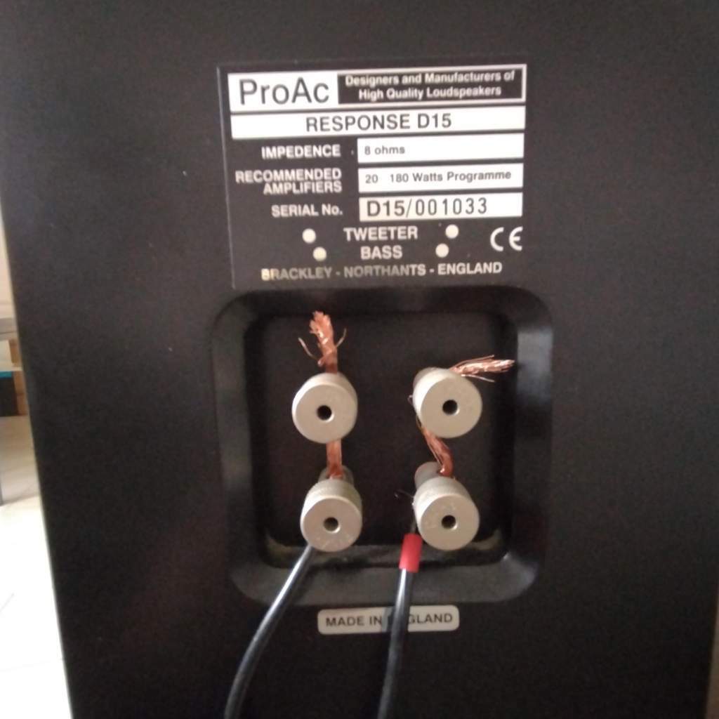

Napoli Inviato 30 Marzo 2025 Autore Condividi Inviato 30 Marzo 2025 Per 15 anni ho usato un audioquest biwiring,poi periodo covid venduto pre e finale,ora la situazione è così. Link al commento https://melius.club/topic/24675-collegamento-monowiring-o-biwiring-con-proac-d15/page/3/#findComment-1475847 Condividi su altri siti Altre opzioni di condivisione...
