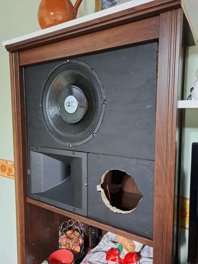

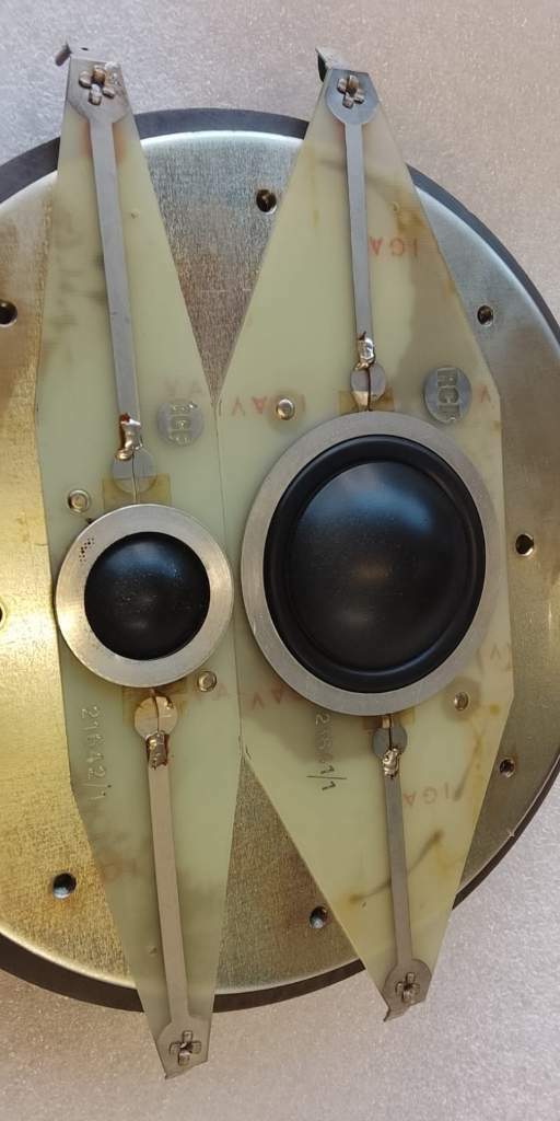

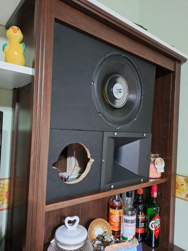

@Discopersempre2 ho una coppia di "spaccaorecchie", TW116, il nomignolo dato probabilmente per la mostruosa efficienza, se filtrati bene con almeno 12db di pendenza sfoderano un suono di altissima qualità ed estensione, analitici ma con una punta di dolcezza dovuta al cupolone in materiale fenolico, a dispetto dell'etichetta dispregiativa affibbiatagli...mi piacciono così tanto che li inserirò in due ignorantissimi monitors tre vie che userò nell'impianto in cucina...
Oggi ho ultimato gli scassi sui pannelli, nel fine settimana li monto...

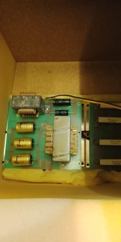

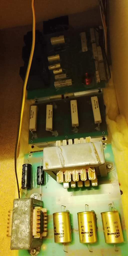

Ecco altre foto delle mie smontate, non se ne trovano sul web dei crossover, guardate che roba, si sviluppano per tutta l'altezza del diffusore.
Eccezione che conferma la regola del "less is more" ?
I componenti sono di altissima qualità e selezionati, gli elettrolitici che dovrebbero avere il 15% di tolleranza sono in realtà all 1% massimo 2%, l'ESR ancora oggi migliori di elettrolitici nuovi spacciati come di qualità (mundorf Ecap plain) con oltretutto tolleranze al limite o fuori dal 5% che dichiarano.

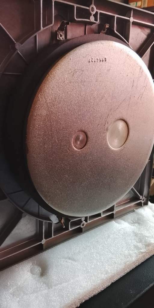

Aggiungo il dettaglio del magnetone gigante ed unico per il tweeter e medio.
