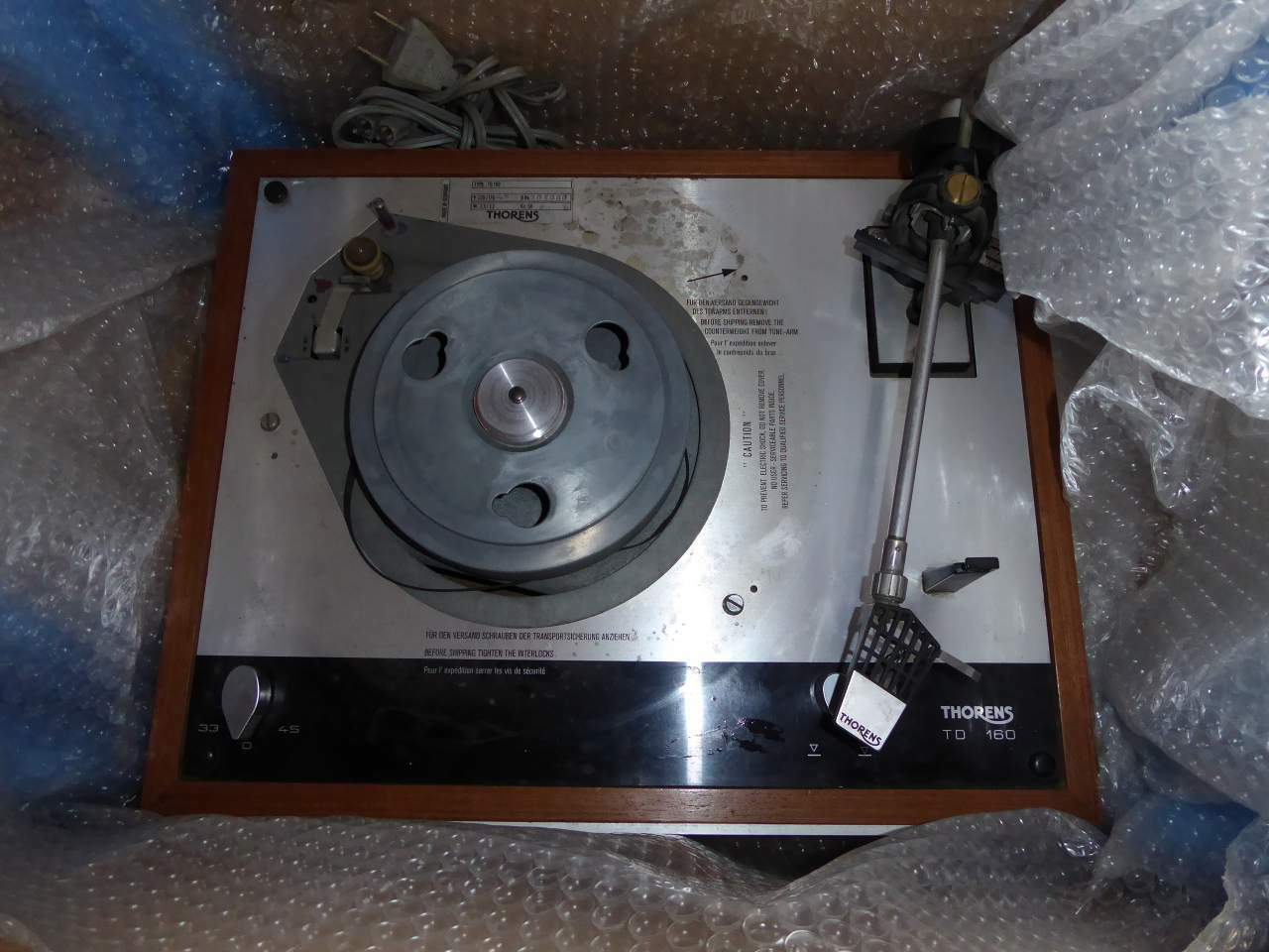

loureediano Inviato 25 Aprile 2025 Condividi Inviato 25 Aprile 2025 Ho acquistato un Thorens TD 160 prima serie. Dovrebbe essere in buone condizioni. Mi arriva prossima settimana Il braccio dovrebbe essere un TP 16 Cosa mi consigliate di fare per fargli dare il meglio così come è In seguito per migliorarlo da cosa dovrei partire Braccio, Plinto etc Link al commento https://melius.club/topic/25055-thorens-td-160-mk1-come-migliorarlo/ Condividi su altri siti Altre opzioni di condivisione...
Bazza Inviato 25 Aprile 2025 Condividi Inviato 25 Aprile 2025 @loureediano le solite cose, controllare la taratura delle molle, la cinghia, pulire il perno e pozzetto e mettere olio nuovo ( 1 ml ), controllare che il braccio non presenti giochi e pulire bene i contatti tra headshell e canna del braccio. Se indicato, generalmente con una riga rossa, controllare che piatto e contro piatto siano allineati. Sul plinto non mi pronuncio, è un telaio flottante e non so quanto possa influire. 1 Link al commento https://melius.club/topic/25055-thorens-td-160-mk1-come-migliorarlo/#findComment-1496847 Condividi su altri siti Altre opzioni di condivisione...

loureediano Inviato 25 Aprile 2025 Autore Condividi Inviato 25 Aprile 2025 Qualora il braccio abbia un poco di gioco come si possono stringere i cuscinetti? C'è in Italia qualcuno che possa fare una revisione totale con cambio cablaggio e pulizia generale, compreso motore etc? Link al commento https://melius.club/topic/25055-thorens-td-160-mk1-come-migliorarlo/#findComment-1496871 Condividi su altri siti Altre opzioni di condivisione...
Tronio Inviato 25 Aprile 2025 Condividi Inviato 25 Aprile 2025 1 minuto fa, loureediano ha scritto: C'è in Italia qualcuno che possa fare una revisione totale con cambio cablaggio e pulizia generale, compreso motore etc? Prova a sentire Simone di Audiosilente. 1 Link al commento https://melius.club/topic/25055-thorens-td-160-mk1-come-migliorarlo/#findComment-1496874 Condividi su altri siti Altre opzioni di condivisione...
oscilloscopio Inviato 25 Aprile 2025 Condividi Inviato 25 Aprile 2025 @Tronio concordo, Lucchetti è specializzato su Thorens e Lenco. Link al commento https://melius.club/topic/25055-thorens-td-160-mk1-come-migliorarlo/#findComment-1496884 Condividi su altri siti Altre opzioni di condivisione...
P.Bateman Inviato 25 Aprile 2025 Condividi Inviato 25 Aprile 2025 1 ora fa, loureediano ha scritto: 1 ora fa, loureediano ha scritto: Qualora il braccio abbia un poco di gioco come si possono stringere i cuscinetti? C'è in Italia qualcuno che possa fare una revisione totale con cambio cablaggio e pulizia generale, compreso motore etc? Non ti fasciare la testa in anticipo. E' una macchina robusta e ben fatta, basta oliare il pozzetto e solo se c'è bisogno cambiare la cinghia. Se il braccio ha problemi meglio comprarne un altro che metterci mano. I cavi lasciali stare, sono molto migliori di quello che sembra. 2 Link al commento https://melius.club/topic/25055-thorens-td-160-mk1-come-migliorarlo/#findComment-1496992 Condividi su altri siti Altre opzioni di condivisione...
pserci Inviato 25 Aprile 2025 Condividi Inviato 25 Aprile 2025 Purtroppo il dominio è down, ma se hai pazienza leggi da qui la montagna di informazioni su questo storico apparecchio. Se messo a punto bene e con la giusta testina, non ci sono rivali tra i giradischi a cinghia di nuova e corrente produzione. Il braccio originale se messo ben a punto, accetta testine di media e alta cedevolezza, aspirando ad installare anche una mitica DL103 senza farla sfigurare. Se puoi, se hai tempo ed hai una buona propensione al bricolage, te ne puoi occupare benissimo da solo. Buon divertimento Paolo Link al commento https://melius.club/topic/25055-thorens-td-160-mk1-come-migliorarlo/#findComment-1497091 Condividi su altri siti Altre opzioni di condivisione...
Moderatori BEST-GROOVE Inviato 25 Aprile 2025 Moderatori Condividi Inviato 25 Aprile 2025 Confermo quanto indicato sui cavi anche se il prurito alle mani è propenso a sostituirli ...lasciali originali in quanto a detta di molti appassionati sono migliori di molti attuali (mi "pare" integrino anche la massa al telaio all'interno dei connettori e c'è il rischio che sostituendoli con dei nuovi si inneschino ronzii) , il braccio originale non è che mi esalti molto in quanto preferirei dell'altro ma volendo installare qualcosa di meglio si perderebbe la funzionalità dell'alzabraccio tramite la manopola a goccia....per il resto se lo desideri coevo e originale revisiona, ispeziona e fai tutto il necessario per rimetterlo alle condizioni come da nuovo, se invece vuoi abarthizzarlo allora di modifiche sostituendo plinto, braccio, ludidatura a specchio del piatto e molto altro non hai che l' imbarazzo della scelta. Ne ho pure io uno che devo decidermi a restaurare fermo in soffitta, recuperato in un vecchio negozio di dischi chiuso moltissimi anni fa assieme ad altri 160 che poi regalai in quanto incassati su un piano e quindi senza plinti e privi di coperchi....oggi come oggi mi mangio le mani per aver donato un capitale che all'epoca ignoravo nel tempo venissero rivalutati ma almeno quello che ho tenuto è completo, sporco ma completo. Link al commento https://melius.club/topic/25055-thorens-td-160-mk1-come-migliorarlo/#findComment-1497097 Condividi su altri siti Altre opzioni di condivisione...
78 giri Inviato 25 Aprile 2025 Condividi Inviato 25 Aprile 2025 Come giustamente suggerisce @P.Bateman messo in ordine è già un buon giradischi di base. Trovo che i costi per upgrade,imho, abbiano poco senso, per me converrebbe allora cercare un 160b con lo Sme o un 160 Super 😉 Link al commento https://melius.club/topic/25055-thorens-td-160-mk1-come-migliorarlo/#findComment-1497148 Condividi su altri siti Altre opzioni di condivisione...
agyga Inviato 25 Aprile 2025 Condividi Inviato 25 Aprile 2025 Anche io ho acquistato un TD160B MK2 da "riattare" su cui monterò un braccio SME 3009 III con la sua fida Shure V15 III d'epoca. Prima di smontarlo per la revisione totale l'ho provato e funzionava abbastanza bene, però ho acquistato da Audiosilente una nuova cinghia, le nuove spugnette per le molle, l'olio e la puleggia. Purtroppo non ho ancora avuto modo di dedicarmi alla sua messa in opera ma intendo farlo presto. Secondo me è un buon giradischi e messo a posto può offrire delle belle soddisfazioni. Ciao ciao Andy Link al commento https://melius.club/topic/25055-thorens-td-160-mk1-come-migliorarlo/#findComment-1497165 Condividi su altri siti Altre opzioni di condivisione...
