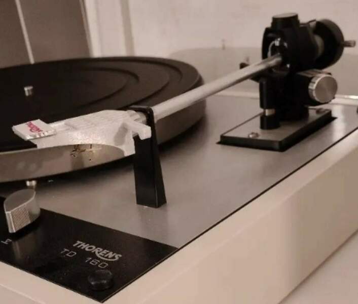

Spadaccino1 Inviato 5 Maggio 2025 Condividi Inviato 5 Maggio 2025 Il 30/04/2025 at 08:50, Velvet ha scritto: TP16 (braccio IMHO piuttosto sottovalutato ma in realtà ben costruito e dalla massa quasi universale) Sto "osservando" (direi quasi concupendo) un bellissimo TD160 con braccio TP16 e portatestina staccabile, quello - se non erro - da 7,5gr di massa effettiva. Secondo te, e chiunque voglia intervenire, supporterebbe esclusivamente testine leggere (sia MM che MC) e ad alta cedevolezza (da 18-20 cu a salire)? Da notare che il venditore offre la possibilità (a pagamento) di montarci testine datate, Shure e Stanton. Grazie Link al commento https://melius.club/topic/25055-thorens-td-160-mk1-come-migliorarlo/page/4/#findComment-1504987 Condividi su altri siti Altre opzioni di condivisione...
Velvet Inviato 5 Maggio 2025 Condividi Inviato 5 Maggio 2025 1 ora fa, Spadaccino1 ha scritto: con braccio TP16 e portatestina staccabile, quello - se non erro - da 7,5gr di massa effettiva. Dove hai trovato un valore di 7.5g? Intendi quello con canna staccabile o solo portatestina (più datato)? Il MK1 ha una massa intorno ai 16g, il Mk2 Isotrack con canna staccabile intorno ai 12. Sono considerabili a tutti gli effetti bracci a massa media, piuttosto universali anche se Mk2-Mk4 sono stati rivisti con in mente le testine ad alta cedevolezza e massa ridotta in voga dalla fine degli anni '70. Link al commento https://melius.club/topic/25055-thorens-td-160-mk1-come-migliorarlo/page/4/#findComment-1505083 Condividi su altri siti Altre opzioni di condivisione...
Tigra Inviato 5 Maggio 2025 Condividi Inviato 5 Maggio 2025 Di TP16 ne hanno fatte diverse versioni, qui si può verificare a quale modello ci si riferisce. Peccato che Vinylengine non accetti da molto tempo nuove iscrizioni, è una vera miniera. Link al commento https://melius.club/topic/25055-thorens-td-160-mk1-come-migliorarlo/page/4/#findComment-1505173 Condividi su altri siti Altre opzioni di condivisione...
Spadaccino1 Inviato 5 Maggio 2025 Condividi Inviato 5 Maggio 2025 4 ore fa, Velvet ha scritto: Dove hai trovato un valore di 7.5g? Intendi quello con canna staccabile o solo portatestina (più datato)? Il MK1 ha una massa intorno ai 16g, il Mk2 Isotrack con canna staccabile intorno ai 12. Non riesco a ritrovare il link (da web.archive.org) postato forse da @Tigra, ho solo uno screenshot troppo pesante da aggiungere Link al commento https://melius.club/topic/25055-thorens-td-160-mk1-come-migliorarlo/page/4/#findComment-1505378 Condividi su altri siti Altre opzioni di condivisione...

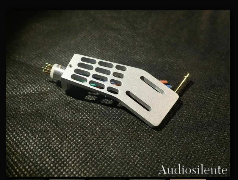

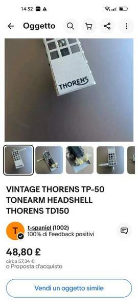

Spadaccino1 Inviato 5 Maggio 2025 Condividi Inviato 5 Maggio 2025 In ogni caso, questo il modello e questo il braccio forse mi sto confondendo Link al commento https://melius.club/topic/25055-thorens-td-160-mk1-come-migliorarlo/page/4/#findComment-1505385 Condividi su altri siti Altre opzioni di condivisione...
claudiofera Inviato 5 Maggio 2025 Condividi Inviato 5 Maggio 2025 Portatestina non originale (?) Link al commento https://melius.club/topic/25055-thorens-td-160-mk1-come-migliorarlo/page/4/#findComment-1505392 Condividi su altri siti Altre opzioni di condivisione...
