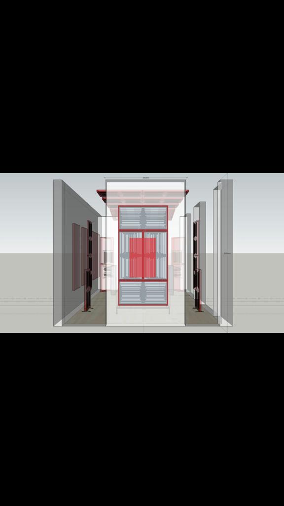

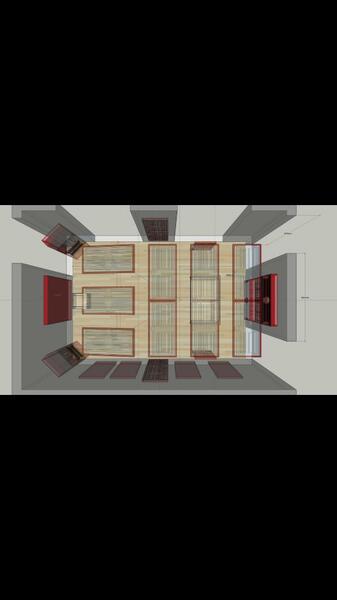

Sto allestendo una sala Hifi dedicata ed ho commissionato ad un professionista il trattamento acustico.
Mi ha presentato tre progetti molto articolati con costi diversi , il risultato RT 0,36 nel trattamento top, RT 0,44 nel trattamento intermedio ed RT 0,61 con il trattamento basic.
Ovviamente il trattamento non mira al solo miglioramento del RT ma credo che questo sia un parametro importante in una sala d’ascolto. Le misure della sala sono lunghezza 5,60 larghezza 3,78 altezza 3,40.
Chiedo soprattutto a chi ha già realizzato una sala dedicata con misurazioni reali che valore di RT ha deciso di raggiungere per un ascolto ideale.
Credo che un valore basso sia da preferire per avere maggiore suono diretto e sono convinto che il tempo di riverbero basso permetterebbe di ascoltare meglio il vero tempo di riverbero che è quello della sala dove è stata effettuata la registrazione.
Non sono un esperto di acustica ambientale chiedo un vostro parere
grazie
Stefano

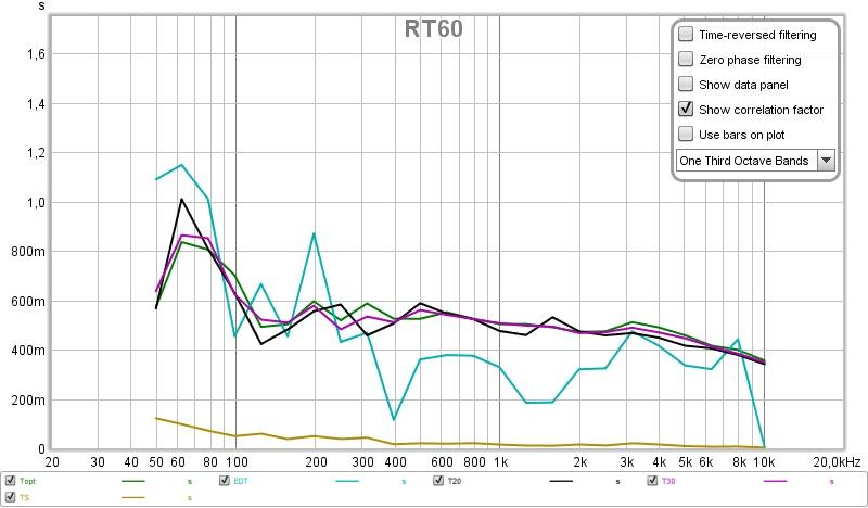

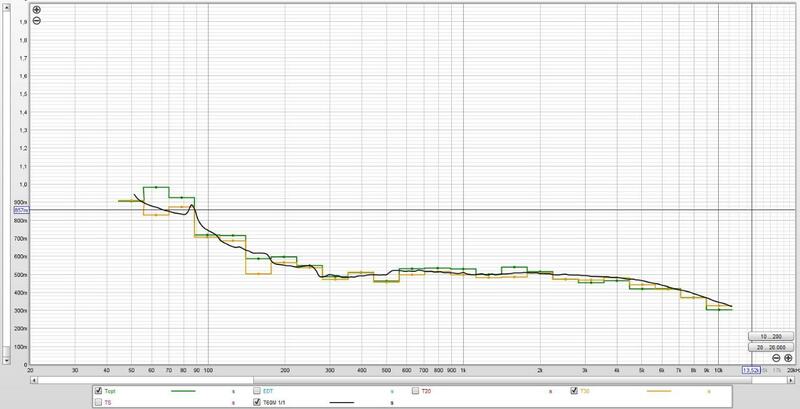

@Audiohiker Ciao Stefano! Ti mostro il grafico con la rilevazione REW della mia situazione. La sala più o meno la conoscete, circa 60mq rettangolare, altezza 2,70, molto problematica a causa di elementi architettonici che limitano molto prestazioni e posizionamento del sistema. Il lavoro è di Acustica Applicata, step3 quindi trattamento completo.
Il risultato globale è in ogni caso inaspettato, considerando la situazione di partenza.
Nel trattamento acustico il discorso non si limita ovviamente alla sola RT60 oggetto del 3d, ma ti renderai conto come man mano assumeranno importanza anche altri fattori - ad es. il posizionamento del triangolo d'ascolto - che interagiranno profondamente con l'ambiente modificando anche molto sensibilmente il risultato finale.
Buon lavoro e... un saluto!

1 ora fa, grisulea ha scritto:
Potendo andrei direttamente a 0,36 l'importante è che il trattamento non sia "attufante" e che arrivi fino alla frequenza di Schroeder. Visto che il soffitto è molto alto potresti anche fare un trattamento pesante senza rubare spazio alla sala ed andando ad occupare l'eccesso di altezza.
Era il mio timore cercando un risultato più spinto verso 0,36.
Ma tu hai un valore ancora ben al di sotto di quello... Sei molto esperto in materia quindi è inutile chiederti se sei soddisfatto ..
0,25 è davvero un risultato notevole
https://melius.club/topic/2510-tempo-di-riverbero-rt60-in-sala-hifi-dedicata/#findComment-115859
Esperto è una parola grossa, molto, ancora di più. Come sai Rew correla la risposta in frequenza con la t60 quindi è fondamentale considerare lo stesso standard. Rew è disponibile per tutti e quindi facile fare confronti. Le misura in particolare vale nel punto di ascolto e solo in quello, tecnicamente non è esattamente il tempo di riverbero della stanza ma, tutto sommato, per il nostro scopo è meglio così. Questa che vedi era quella rilevata nel punto di ascolto in una stanza particolarmente svantaggiosa come rapporti dimensionali, stretta e lunga. A me piace molto questa pulizia e limpidezza e definizione del suono ma, come fatto notare, è possibile trovarsi con un suono piuttosto spento. E' importante che il sistema sia in qualche modo gestibile. Se il suono si chiude basta aprire leggermente mid e tw. Il suono resta "chiaro" e allo stesso tempo è possibile sentire i più nascosti particolari dell'incisione.
