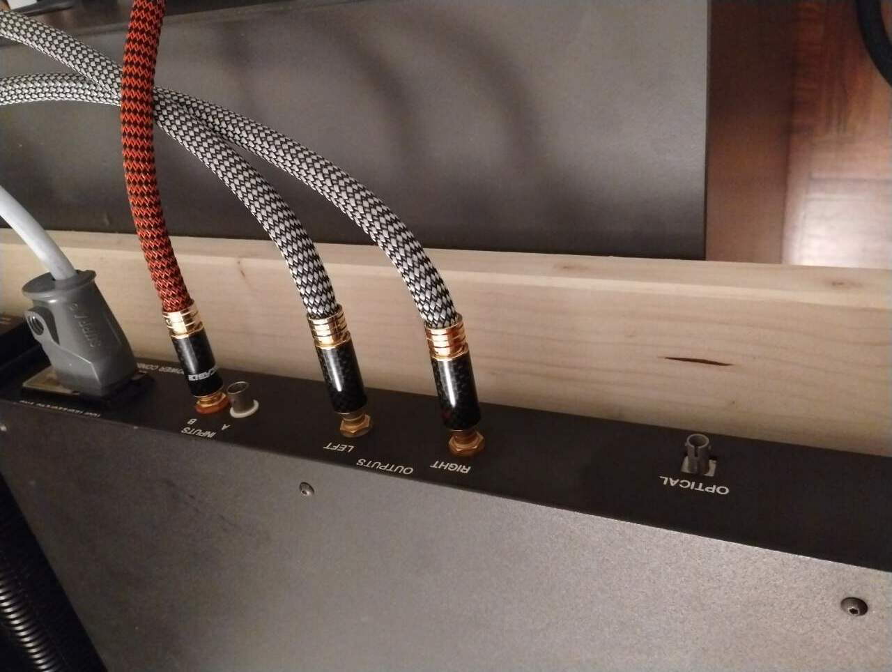

Edoardo Iovine Inviato 30 Aprile 2025 Condividi Inviato 30 Aprile 2025 Buonasera ho acquistato da poco il Wadia digimaster x32, dopo aver letto i commenti positivi su questo sito, su uscita ottica è presente un tappo cilindrico vedi foto come si toglie oppure è un uscita particolare che ha bisogno di un cavo ottico con connettore particolare.? Inoltre non vorrei sbagliare prima di usarlo ci vogliono 2/3 ore sempre acceso e cambia la timbrica in maniera positiva. Grazie a tutti Edoardo Link al commento https://melius.club/topic/25124-wadia-x32-dubbio/ Condividi su altri siti Altre opzioni di condivisione...

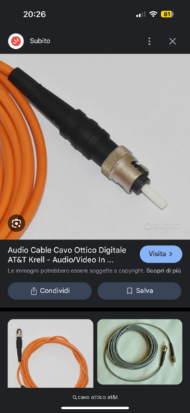

mikefr Inviato 30 Aprile 2025 Condividi Inviato 30 Aprile 2025 Quello è l’ingresso per il cavo ottico at&t. Link al commento https://melius.club/topic/25124-wadia-x32-dubbio/#findComment-1501529 Condividi su altri siti Altre opzioni di condivisione...
barrylindon Inviato 30 Aprile 2025 Condividi Inviato 30 Aprile 2025 Quello che vedi è un connettore standard At&t migliore del classico Toslink (Standard Toshiba) all'epoca era un optional con sovrapprezzo, non ricordo quanto, ho convissuto per anni con un'accoppiata Wadia ed ancora a volte ne rimpiango la qualità musicale. 1 Link al commento https://melius.club/topic/25124-wadia-x32-dubbio/#findComment-1501531 Condividi su altri siti Altre opzioni di condivisione...

Edoardo Iovine Inviato 30 Aprile 2025 Autore Condividi Inviato 30 Aprile 2025 @mikefr grazie, vorrei provarlo ma il lettore Pioneer lx71 a cui è collegato ha uscita ottica standard vedo un riduttore? Link al commento https://melius.club/topic/25124-wadia-x32-dubbio/#findComment-1501537 Condividi su altri siti Altre opzioni di condivisione...
barrylindon Inviato 30 Aprile 2025 Condividi Inviato 30 Aprile 2025 Il connettore BNC non è ottico e si trova di fianco al connettore classico RCA con il cavo inserito a sinistra della foto 1 Link al commento https://melius.club/topic/25124-wadia-x32-dubbio/#findComment-1501539 Condividi su altri siti Altre opzioni di condivisione...
Coltr@ne Inviato 30 Aprile 2025 Condividi Inviato 30 Aprile 2025 Non è ottica Link al commento https://melius.club/topic/25124-wadia-x32-dubbio/#findComment-1501540 Condividi su altri siti Altre opzioni di condivisione...
Coltr@ne Inviato 30 Aprile 2025 Condividi Inviato 30 Aprile 2025 A si scusa non avevo visto pardon Link al commento https://melius.club/topic/25124-wadia-x32-dubbio/#findComment-1501542 Condividi su altri siti Altre opzioni di condivisione...
Edoardo Iovine Inviato 30 Aprile 2025 Autore Condividi Inviato 30 Aprile 2025 @mikefr @barrylindonho capito bisogna cambiare lettore cd sto leggendo sul sito argomento: 'Meccaniche con uscita ST Glass di AT&T' uso per il momento il coassiale anche perché sto usando il ricable invictus poi si vedrà. Grazie anche solo per avermi aiutato capito 1 Link al commento https://melius.club/topic/25124-wadia-x32-dubbio/#findComment-1501573 Condividi su altri siti Altre opzioni di condivisione...
