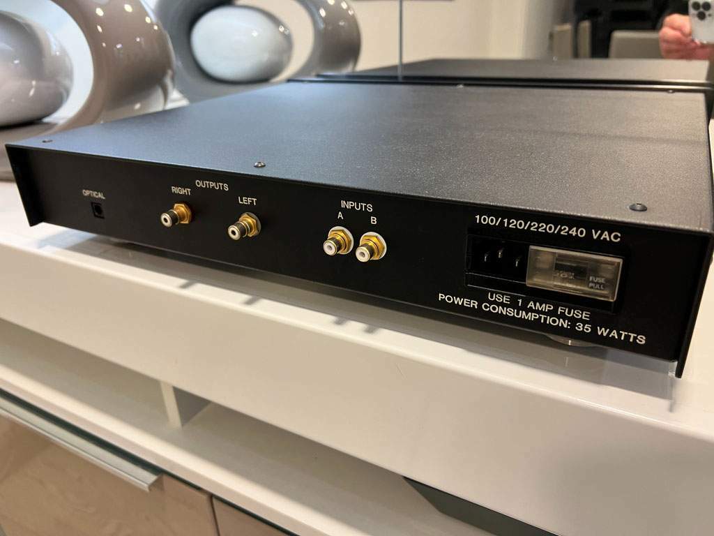

AndreaCD Inviato 19 Marzo Inviato 19 Marzo Buongiorno Questo DAC può essere utilizzato collegato in coassiale con un CD PLAYER MARANTZ CD-6007 che quindi lavora solo come meccanica ? Oppure no? Non mi è chiaro dove si innesta il cavo coassiale nel retro del WADIA X32 (quello seconda serie con i pulsanti rotondi) Grazie
mikefr Inviato 19 Marzo Inviato 19 Marzo @AndreaCD Per quanto riguarda il collegamento usa una delle due RCA dove è scritto input.Per quanto riguarda la possibilità di collegare la meccanica che hai,prova.Quella Wadia X32 seconda serie aveva a corredo una EPROM che si sostituiva a quella interna per permettere l'utilizzo di qualsiasi meccanica,se non si collega quella che hai,sostituisci la EPROM se c'è,se non è a corredo,molto probabile perchè vengono perse dopo vari passaggi di mano del DAC,devi trovare meccaniche che usano la Philips CDM1 o VRDS della Teac.Ho visto che il tuo CD ha una uscita Toslink,prova anche quella con un cavo ottico,hai visto mai.
OLIMPIA2 Inviato 19 Marzo Inviato 19 Marzo Tutte le meccaniche di derivazione Philips vanno bene con l'X32.
