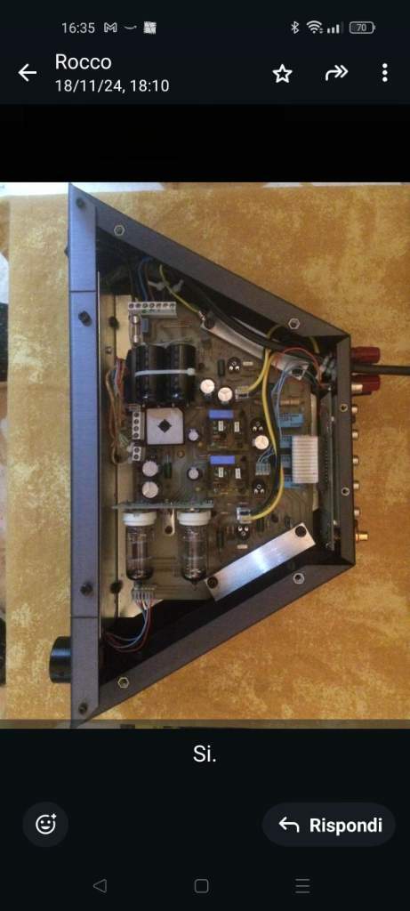

avv Inviato 4 Maggio 2025 Autore Condividi Inviato 4 Maggio 2025 @long playing Grazie per l'esauriente risposta. Ma mi rimane il dubbio di come invece su un esemplare di Tiger b50 di un mio caro amico si possano tranquillamente intercambiare le due tipologie di valvole, senza alcun problema. Lui lo possiede da molto tempo e pertanto il problema nel caso sarebbe saltato fuori. Tra l'altro a me piace più con le 83, per le mie orecchie il suono si fa' più morbido e "ricco", forse anche un po' più potente. Tutto ciò mi sembra veramente strano. Ma in ogni caso il risultato è strepitoso! Io credo che lui possegga uno dei primi esemplari. Trasformatore posizionato sotto la scheda "principale" e valvole che si inseriscono su una scheda posta in modo ortogonale al frontale. Dovrei avere delle foto. Link al commento https://melius.club/topic/25174-solen-tiger-b50-valvole-ecc81-o-ecc83/#findComment-1504807 Condividi su altri siti Altre opzioni di condivisione...

long playing Inviato 5 Maggio 2025 Condividi Inviato 5 Maggio 2025 10 ore fa, avv ha scritto: Io credo che lui possegga uno dei primi esemplari. Trasformatore posizionato sotto la scheda "principale" e valvole che si inseriscono su una scheda posta in modo ortogonale al frontale. I Tiger B50 sono costruiti "tutti" allo stesso modo. Struttura su 2 livelli con il trasformatore toroidale alloggiato " da solo " ad occupare la parte superiore. Quando dici " posizionato "sotto" la scheda principale e' petche' per aprire l'apparecchio occorre " capovolgerlo " e togliere ll coperchio del lato inferiore per cui ti ritrovi davanti la scheda principale e la scheda che ospita le valvole montata in modo " parallelo" ed a ridosso del frontale. Sono invece le 2 valvole a trovarsi in posizione " ortogonale " , o perpendicolare che e' lo stesso , rispetto al frontale . Quindi richiudendo l'amplificatore e posizionandolo nella posizione d'esercizio ovviamente il grosso trasformatore risulta montato sulla parte superiore occupandola tutta al di sopra di tutta la componentistica di schede ecc. e ben isolato appunto per evitare fenomeni di induzione , ronzii ecc. Ti allego foto del mio Tiger B50 capovolto ed aperto : Link al commento https://melius.club/topic/25174-solen-tiger-b50-valvole-ecc81-o-ecc83/#findComment-1504955 Condividi su altri siti Altre opzioni di condivisione...

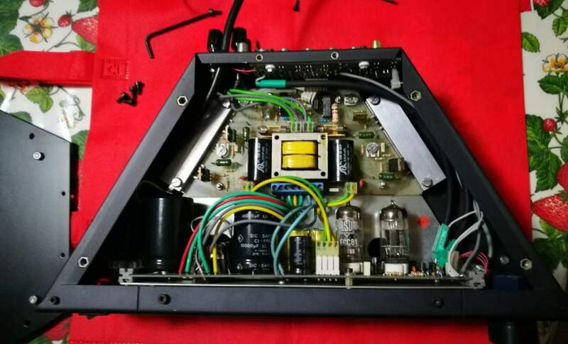

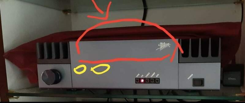

long playing Inviato 5 Maggio 2025 Condividi Inviato 5 Maggio 2025 @avv Su questa foto del mio Tiger B50 ti ho circoscritto in rosso il posizionamento del trasformatore con grossomodo l'area impegnata da esso , mentre con i cerchietti gialli ho segnalato la posizione delle 2 valvole montate in orizzontale e perpendicolari al frontale sulla scheda dedicata a sua volta posizionata parallela al frontale . Le basi e gli zoccoli delle valvole sono rivolti lato frontale. Come gia' detto schema che vale per " tutti " i Solen/Ensemble Tiger B50 prodotti : Link al commento https://melius.club/topic/25174-solen-tiger-b50-valvole-ecc81-o-ecc83/#findComment-1505081 Condividi su altri siti Altre opzioni di condivisione...
