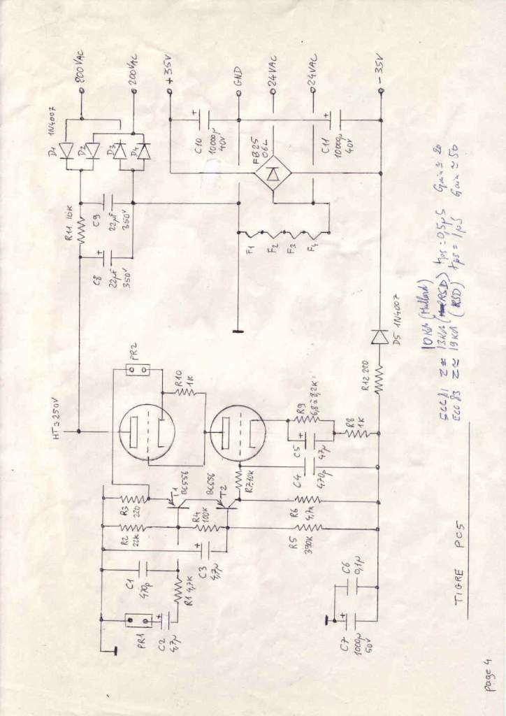

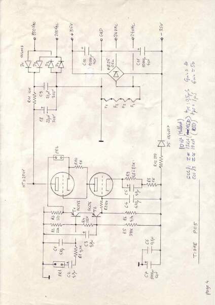

gullaz Inviato 6 Maggio 2025 Condividi Inviato 6 Maggio 2025 @avvA quanto pare Il progettista scrive sul forum Diyaudio dove ha gentilmente fornito lo schema del Tiger. Non credo sia consentito postare il link qui ma sembrerebbe che questo preveda l'uso di entrambe le tipologie cambiando una resistenza. Potresti provare a contattarlo lì. Ti invio il link in pvt. Link al commento https://melius.club/topic/25174-solen-tiger-b50-valvole-ecc81-o-ecc83/page/3/#findComment-1505959 Condividi su altri siti Altre opzioni di condivisione...

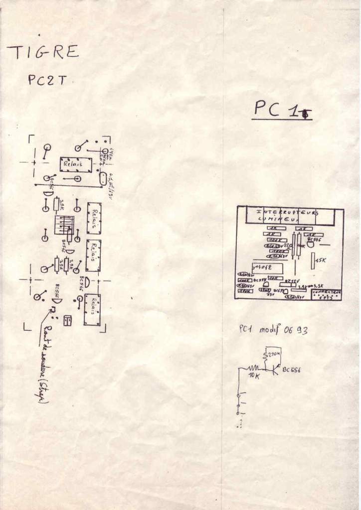

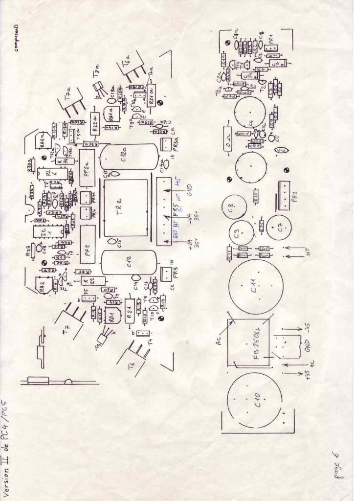

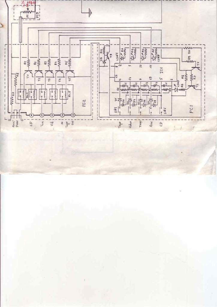

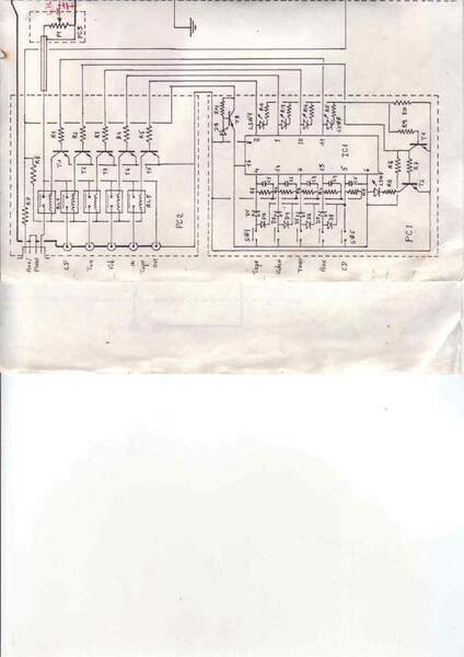

walge Inviato 6 Maggio 2025 Condividi Inviato 6 Maggio 2025 @gullaz ho visto lo schema e sembra che solo cambiando una resistenza si possa usaresia una che l'altra. Le foto inviate non sono così chiare; l'amplificatore è un ibrido dove nella sezione valvole impiega anche transistor ( le schedine vicino alle valvole) Da vedere bene, sarebbe da mettere sul banco e verificare da vicino; il circuti è piuttosto arzigogolato come ogni tanto fanno i francesi. Poi le versioni sembrano essere almeno tre Lo schema Link al commento https://melius.club/topic/25174-solen-tiger-b50-valvole-ecc81-o-ecc83/page/3/#findComment-1506094 Condividi su altri siti Altre opzioni di condivisione...
gullaz Inviato 6 Maggio 2025 Condividi Inviato 6 Maggio 2025 @walge quell'appunto aggiunto in calce alla pag.4... è riferito alla r di carico anodica? Strana la differenziazione fra ecc81 di produzioni diverse (10k Mullard oppure 13k RSD) Link al commento https://melius.club/topic/25174-solen-tiger-b50-valvole-ecc81-o-ecc83/page/3/#findComment-1506107 Condividi su altri siti Altre opzioni di condivisione...
