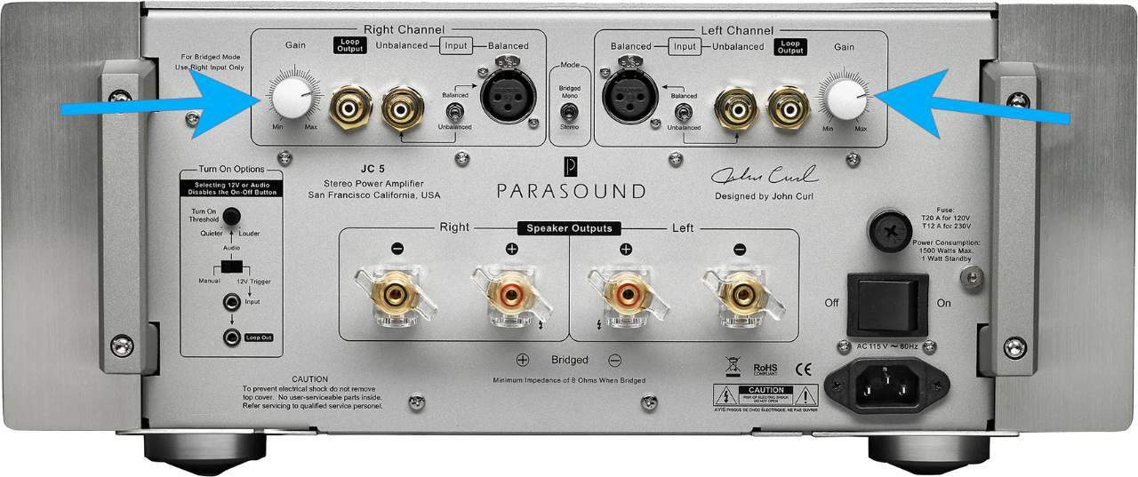

captainsensible Inviato 13 Maggio 2025 Condividi Inviato 13 Maggio 2025 @Coltr@ne per evitare i problemi descritti nell'articolo, nell'audio professionale si regolano i singoli guadagni della catena, usando i misuratori di livello, per massimizzare il rapporto S/N e rendere bassa la probabilità di saturare alcuni stadi della catena. Negli apparecchi casalinghi questa modalità di lavoro non è prevista, basti pensare al fatto che, ad esempio, gli ampli di potenza non hanno alcun controllo di guadagno. CS 1 Link al commento https://melius.club/topic/25271-attenuazione-digitale-vs-analogica/page/4/#findComment-1511733 Condividi su altri siti Altre opzioni di condivisione...
