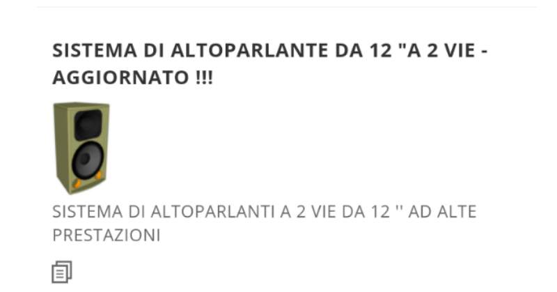

Gici HV Inviato 20 Marzo 2021 Condividi Inviato 20 Marzo 2021 Buongiorno, qualcuno conosce i progetti proposti da questa ditta italiana. Sarei interessato a questo.. ..per un uso domestico e un ascolto quasi esclusivo di Rock vario. Essendo praticamente ignorante in materia ho visto che vendono anche il crossover dedicato,il mobile non sarebbe un problema, costo dei componenti circa 1000€,cosa ne pensate. PS: non sono riuscito a postare il PDF con le misure il progetto completo,si trova facilmente sul loro sito. Link al commento https://melius.club/topic/253-18-sound/ Condividi su altri siti Altre opzioni di condivisione...
audio2 Inviato 20 Marzo 2021 Condividi Inviato 20 Marzo 2021 suonano forte, secondo me ci vuole anche spazio e personalmente non li ascolterei da troppo vicino. per il resto va a gusti, ma non devono suonare male, anzi. da quella linea di progetti la unison research ne ha ricavato le serie max 1 max 2 e max mini, anche se sono leggermente diversi ma la base di partenza quella è. per il tuo uso dovrebbero andare benone. Link al commento https://melius.club/topic/253-18-sound/#findComment-2763 Condividi su altri siti Altre opzioni di condivisione...
buranide Inviato 20 Marzo 2021 Condividi Inviato 20 Marzo 2021 3 ore fa, Gici HV ha scritto: ,il mobile non sarebbe un problema, costo dei componenti circa 1000€,cosa ne pensate. cerca una coppia di unison max 1 usate, spendi poco di piu, ma se ti stanchi le rivendi senza perderci (o perdendoci poco), sei sicuro che suonano e sono anche esteticamente accettabili. 1 Link al commento https://melius.club/topic/253-18-sound/#findComment-3077 Condividi su altri siti Altre opzioni di condivisione...
gpb-new Inviato 21 Marzo 2021 Condividi Inviato 21 Marzo 2021 Controlla la risposta perché dovrebbero essere un po' limitate in basso Visti i componenti e l'utilizzo casalingo potrebbe essere il caso di biamplificarle con cross elettronico in modo da adattare risposta e carattere, perché così nascono per altri usi Link al commento https://melius.club/topic/253-18-sound/#findComment-3347 Condividi su altri siti Altre opzioni di condivisione...
Moderatori joe845 Inviato 21 Marzo 2021 Moderatori Condividi Inviato 21 Marzo 2021 5 minuti fa, gpb-new ha scritto: Controlla la risposta perché dovrebbero essere un po' limitate in basso Visti i componenti e l'utilizzo casalingo potrebbe essere il caso di biamplificarle con cross elettronico in modo da adattare risposta e carattere, perché così nascono per altri usi Concordo, non dovrebbero scendere molto, però a te magari basta. I componenti sono buoni. Non è detto che debbano strillare, io ho un paio di diffusori con due woofer da 15 e un driver da 2" e ti posso assicurare che non strillano affatto, anzi. G Link al commento https://melius.club/topic/253-18-sound/#findComment-3359 Condividi su altri siti Altre opzioni di condivisione...
gpb-new Inviato 21 Marzo 2021 Condividi Inviato 21 Marzo 2021 1 minuto fa, joe845 ha scritto: Concordo, non dovrebbero scendere molto, però a te magari basta. I componenti sono buoni. Non è detto che debbano strillare, io ho un paio di diffusori con due woofer da 15 e un driver da 2" e ti posso assicurare che non strillano affatto, anzi. G Ma dipende dal cross e dallo scopo per cui sono state progettate 18sound non è pizza e fichi, ma il target di quei progetti non è casalingo per cui un affinamento potrebbe non essere peregrino Link al commento https://melius.club/topic/253-18-sound/#findComment-3370 Condividi su altri siti Altre opzioni di condivisione...
gpb-new Inviato 21 Marzo 2021 Condividi Inviato 21 Marzo 2021 Aggiungo...nascono per essere abbinate a un sub e suonare in ambienti grandi o campo libero, però hanno trasduttori che sono meglio del 99% di quelli di qualunque impianto home... Link al commento https://melius.club/topic/253-18-sound/#findComment-3377 Condividi su altri siti Altre opzioni di condivisione...
Moderatori joe845 Inviato 21 Marzo 2021 Moderatori Condividi Inviato 21 Marzo 2021 Si, sono d'accordo. Ma per modificare un xover bisogna avere le conoscenze necessarie G Link al commento https://melius.club/topic/253-18-sound/#findComment-3508 Condividi su altri siti Altre opzioni di condivisione...
Gici HV Inviato 21 Marzo 2021 Autore Condividi Inviato 21 Marzo 2021 Intanto grazie a tutti,il sub già lo uso,per il crossover ne vendono uno dedicato che,in teoria, dovrebbe essere ottimizzato. Link al commento https://melius.club/topic/253-18-sound/#findComment-3522 Condividi su altri siti Altre opzioni di condivisione...
gpb-new Inviato 21 Marzo 2021 Condividi Inviato 21 Marzo 2021 8 ore fa, Gici HV ha scritto: Intanto grazie a tutti,il sub già lo uso,per il crossover ne vendono uno dedicato che,in teoria, dovrebbe essere ottimizzato. si, ma ottimizzato probabilmente per un uso non casalingo puoi prendere il tutto, controllando che il cross non costi troppo ed eventualmente poi puoi passare ad un cross elettronico considera per il sub che quello da accoppiare deve avere simile capacità dinamica (un sub casalingo probabilmente non gli sta dietro) e devi verificare le frequenze di taglio e la calibrazione del tutto in funzione anche del posizionamento potenzialmente può venir fuori qualcosa cui la maggioranza degli impianti home non sta dietro, a prescindere dal costo, ma può anche venir fuori un disastro Link al commento https://melius.club/topic/253-18-sound/#findComment-4668 Condividi su altri siti Altre opzioni di condivisione...
acam75 Inviato 21 Marzo 2021 Condividi Inviato 21 Marzo 2021 @Gici HV....per quel che può valere, ho avuto sia le Max 1 che le 2.....quei woofer della 18sound ancora li rimpiango....secondo me il meglio del meglio che c'è in commercio....cordialmente Andrea Link al commento https://melius.club/topic/253-18-sound/#findComment-4775 Condividi su altri siti Altre opzioni di condivisione...
Gici HV Inviato 21 Marzo 2021 Autore Condividi Inviato 21 Marzo 2021 2 ore fa, gpb-new ha scritto: controllando che il cross non costi troppo Mi sembra meno di 60€ l'uno Considerando che chi ne capisce,non io,dice che un diffusore DIY se fosse venduto in serie con i vari costi aggiuntivi avrebbe un prezzo al pubblico moltiplicato per 4/7 volte,se tanto mi da tanto, questo con 1000€ di solo componenti dovrebbe costare una bella cifra.. Link al commento https://melius.club/topic/253-18-sound/#findComment-5020 Condividi su altri siti Altre opzioni di condivisione...
Dubleu Inviato 22 Marzo 2021 Condividi Inviato 22 Marzo 2021 Faital pro da 12 Medio 8teen suond Tweeter buono Filtro serio Con 1500 euro più mobile batti sistemi da 10 15 mila. Ma mobile e filtro non sono cose semplici. Vanificare ottimi prodotti è un attimo. Link al commento https://melius.club/topic/253-18-sound/#findComment-5579 Condividi su altri siti Altre opzioni di condivisione...
Coltr@ne Inviato 22 Marzo 2021 Condividi Inviato 22 Marzo 2021 Il 20/3/2021 at 18:32, Gici HV ha scritto: cosa ne pensate. Dipende per quale uso è progettato, facile sia una spia da palco, altri usi. Se cerchi alta efficienza in kit, guarda anche qui, almeno son pensati per l'uso che vuoi farne. DIY-Loudspeakers (troelsgravesen.dk) sorry non riesco più a copiare il link esatto Link al commento https://melius.club/topic/253-18-sound/#findComment-5729 Condividi su altri siti Altre opzioni di condivisione...
Gici HV Inviato 22 Marzo 2021 Autore Condividi Inviato 22 Marzo 2021 1 minuto fa, Coltr@ne ha scritto: DIY-Loudspeakers (troelsgravesen.dk) Grazie,conosco il sito, crossover costosi e complicati, almeno per me che non ne capisco nulla,anche se potrei sempre farli fare a terzi.. ..e,la butto lì,se si tagliasse la testa al toro con un plate amp attivo Hypex? 4 minuti fa, Coltr@ne ha scritto: , facile sia una spia da palco Loro li mettono tra gli home,hanno anche un coassiale dal costo simile,oltre a parecchi subwoofer. Link al commento https://melius.club/topic/253-18-sound/#findComment-5737 Condividi su altri siti Altre opzioni di condivisione...
