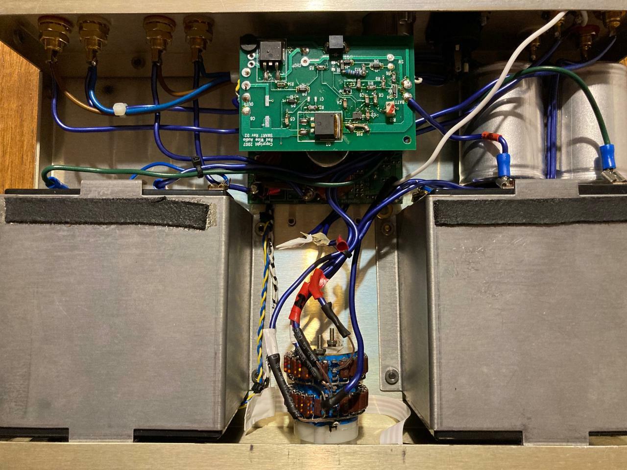

Il RWA 30.2 signature è un ampli a sé, come tutte le creature del Vinnie Rossi, progettista pluripremiato e che ora è nel gotha della hiend come D'Agostino e tanti altri.
Nota: il mio esemplare è stato leggermente modificato per ospitare un input per la AKG-K1000 (uno dei migliori ampli in assoluto per pilotare la vecchia bestiazza!) e quindi uno layout speciale avendo girato la scheda in orrizzontale. Anche il "Volume-pot" è un'altro, ma cambia poco solo che non c'è più il motore per il telecomando...

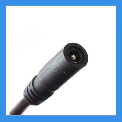

342851204_PP45_b3dd085f-386f-4342-ae32-fb1e1177a32b_large(1).jpg.74eec98e89f1d054b42ada8f0d4c8994.jpg
e questo morsetto simil jack assai anomalo che dovrebbe servire al bilanciamento; solo che un bilanciamento corretto lo si fa con tanti connettori quanti sono le celle da bilanciare che compongono la batteria.
Essendo che hai indicato questa da24V è impossibile possieda una sola cella, infatti è composta da più elementi assemblati internamente da 3,2 volt per un totale di 8 elementi (25.2V) o da 7 elementi per batterie da 3,6V spacciandole per 24V ( non c'è nessun problema)
Quindi la domanda che mi son posto è: che ci fa un singolo connettore a un solo contatto invece di uno a 8 contatti per bilanciare le celle?
Ovviamente a te questo non interessa ...erano solo pensieri a voce alta.

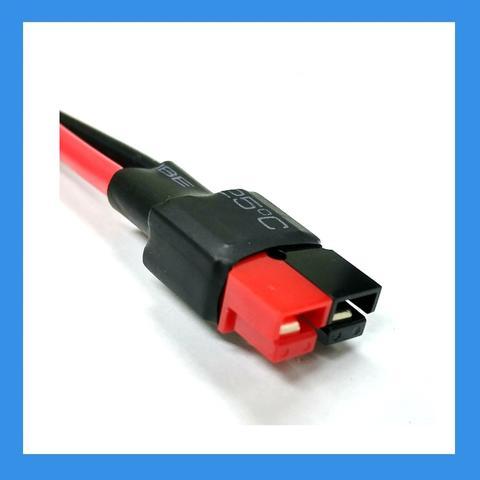

femaledc_34f81347-fb8f-44e9-83d5-5cbe1516c0dd_large.png.f6391637cade14f3b231a3718e41285a.png
Quindi tornando a noi riuscissi ad avere 2 pacchi batterie separati e assemblati su misura.....come intenderesti caricarle?
Ti procureresti da Vinnie il circuito da adattare al tuo ampli o prenderai uno aftermarket e ci caricherai le batterie nel momento che iniziano a scaricarsi, il tutto da farsi ad ampli spento?

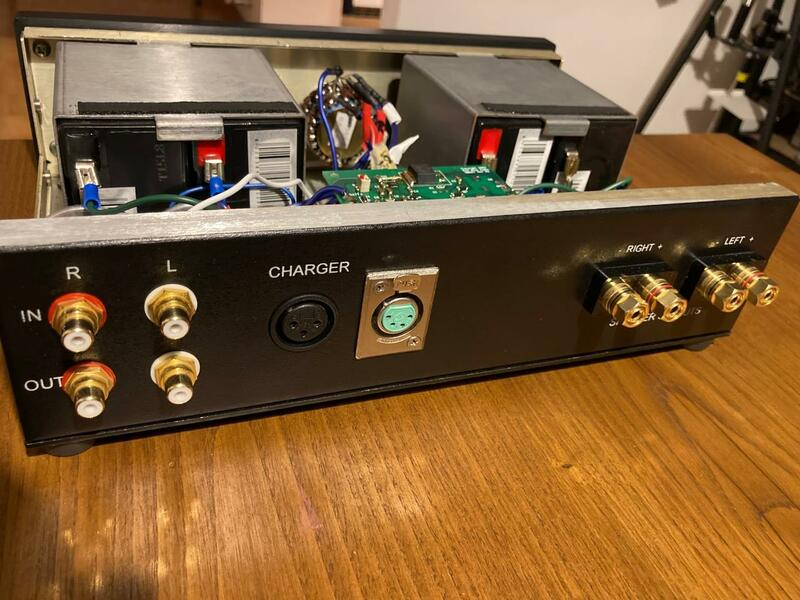

Questo che vedi è dal retro con il connettore femmina XLR per il charger che è (per le SLA ma penso anche per l'ultima versione con le LiFePO4) ESTERNO, uno "standard" come quelli per i PC eccetera...
Tieni presente che io non sono un tecnico, assolutamente NO e quindi...
Insomma, il charger è esterno e, nelle ultime release dell'ampli, quando le batterie si scaricavano partiva (se connesso, ovviamente) il charger e, potevi continuare ad ascoltare fino a quando la carica era sufficiente e il charger staccava facendo funzionare l'ampli a batteria!

https://www.bioennopower.com/products/24v-10ah-lfp-battery-black-a-pvc-pack?variant=1017565532
It needs to be located externally to the 30.2.  It also needs to wired so it connects inside to the green PCB
(where the SLA battery cables connect to)
And there is a jack built into the battery that you plug the charger into when you want to recharge it.
The battery pack already has the cell balancing PCB inside of it.
